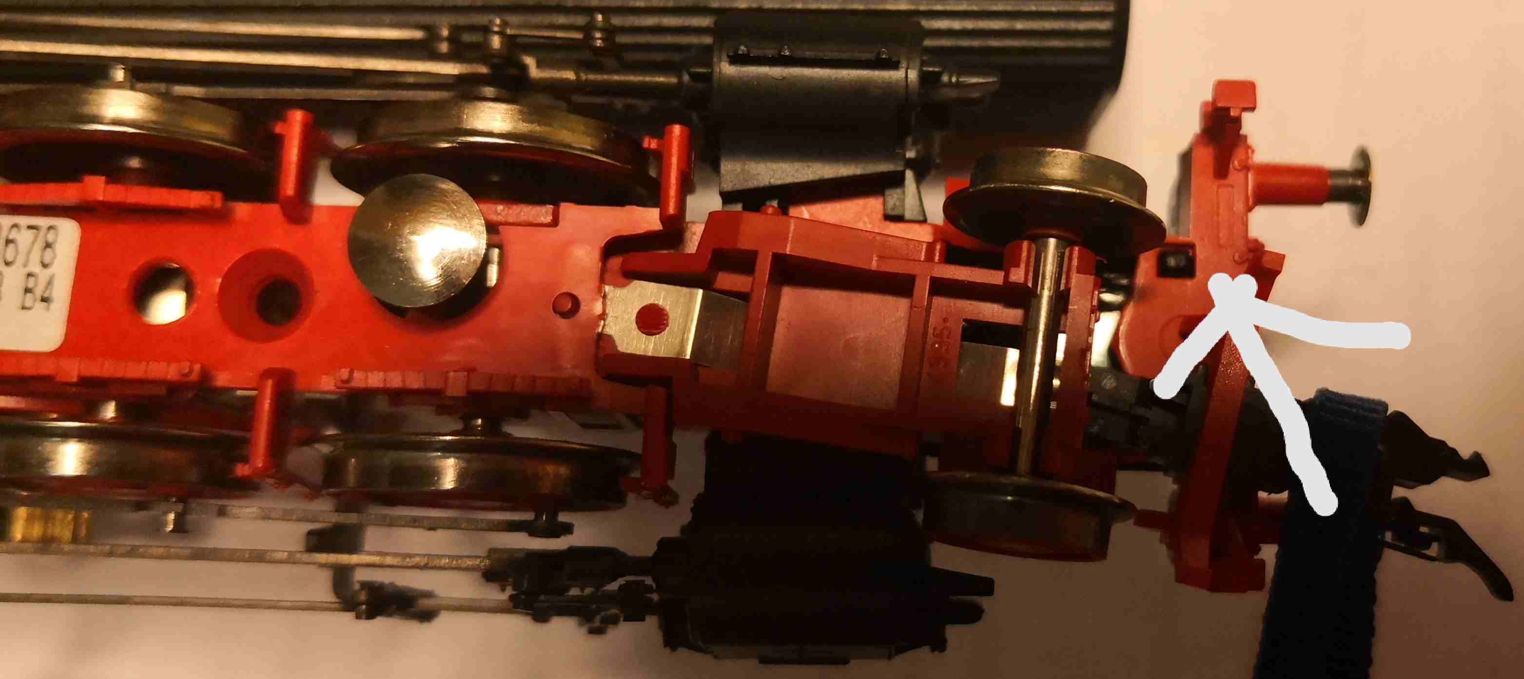

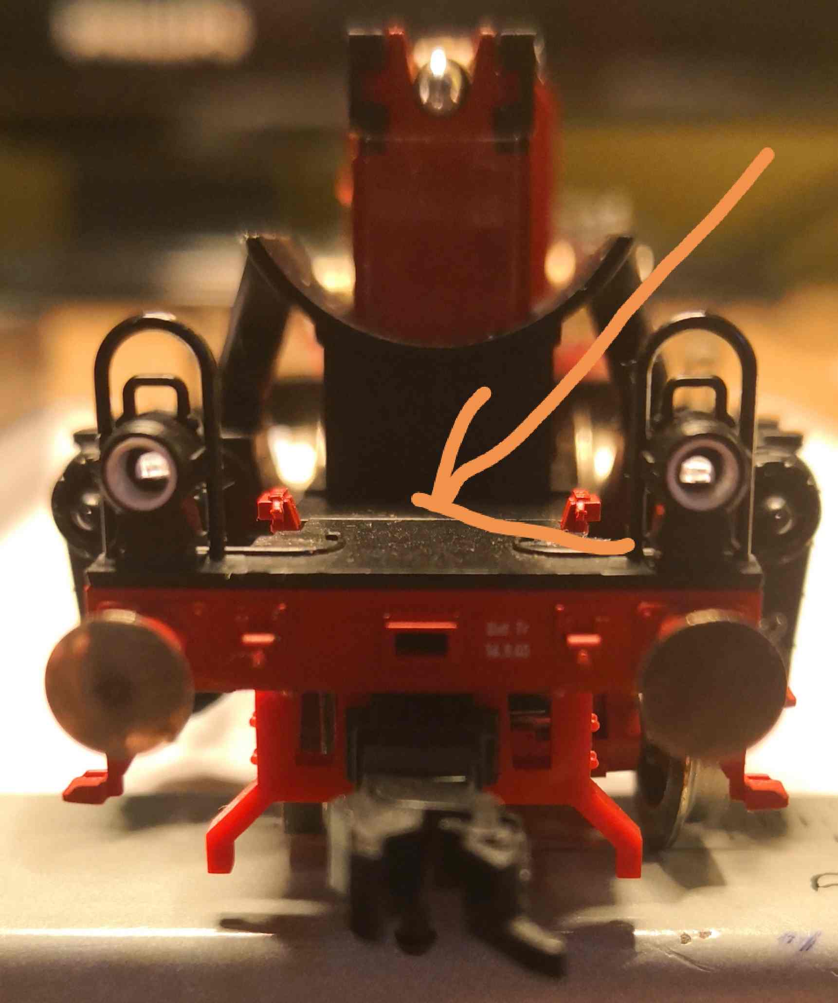

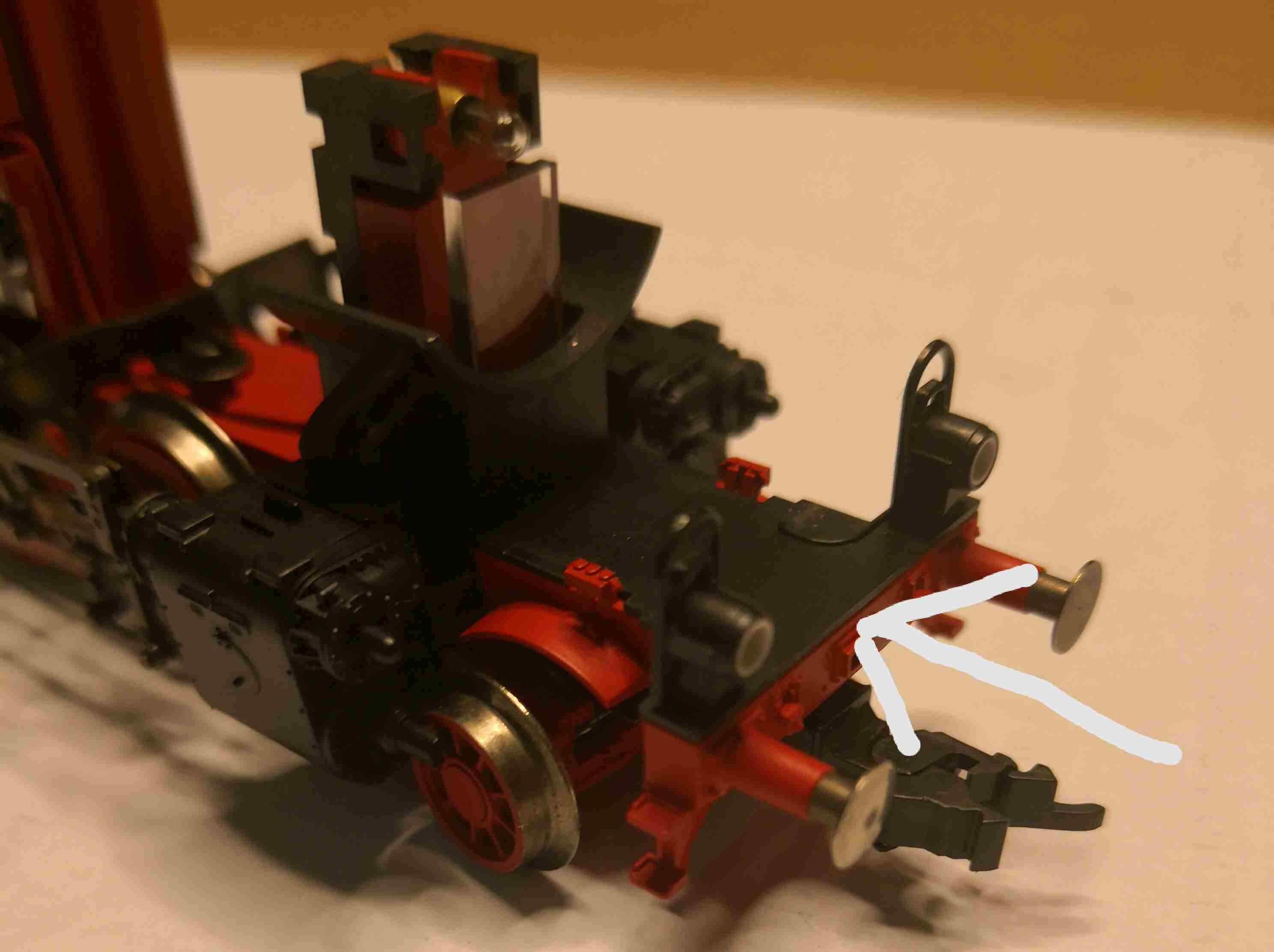

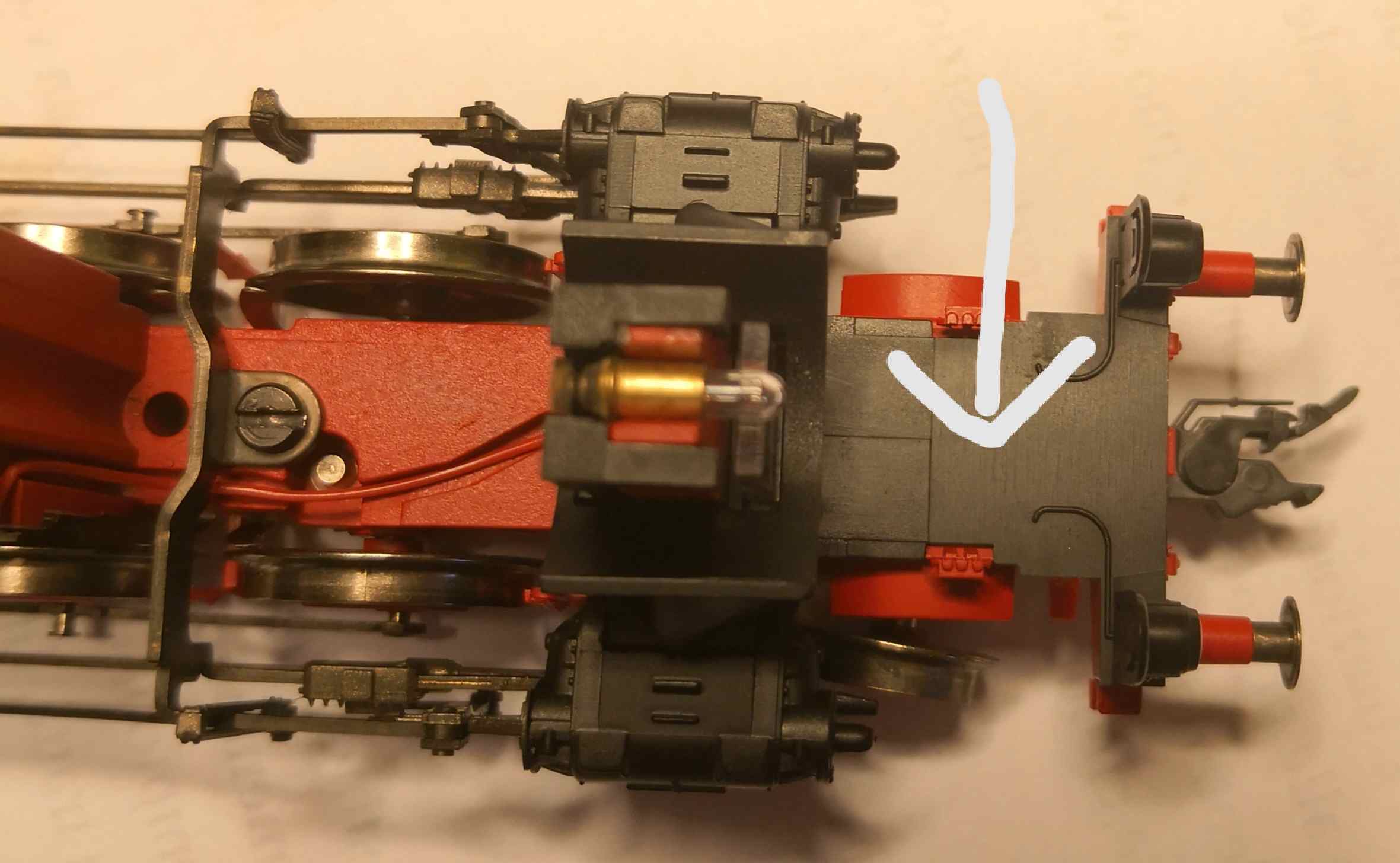

Da poco ho intrapreso questo progetto che consiste nel miglioramento di alcuni dettagli (sia a livello di estetica sia di elettronica) della locomotiva digitale con suono br 86 della Fleischmann. Una delle prime modifiche consiste nel rimpiazzare la lampadina e la fibra ottica originali con dei LED cosicché da ottenere maggiore spazio per il generatore di fumo e rendere più libera la cabina (spostando l'altoparlante dalla sua posizione di fabbrica). In questo proposito, tuttavia, il primo problema che incontro è la (forse apparente) complessità degli incastri nella parte anteriore della locomotiva, perciò vi chiedo se qualcuno può fornirmi informazioni su come smontare la traversa anteriore (dove sono posti i fanali), evitando di danneggiare il modello. Di seguito invierò delle foto che forse vi potranno essere utili. Grazie per le vostre future risposte.

In questa foto è evidenziata la parte da rimuovere.
IMG_20190611_194816_compress18.jpg [ 87.61 KiB | Osservato 5851 volte ]

IMG_20190611_194916_compress87.jpg [ 99.48 KiB | Osservato 5850 volte ]

IMG_20190611_195010_compress95.jpg [ 75.64 KiB | Osservato 5848 volte ]

In questa fotografia è indicata anche l'incastro tra la parte in plastica da rimuovere (nera) e il pancone anteriore (rosso).
IMG_20190611_195122_compress7.jpg [ 99.73 KiB | Osservato 5847 volte ]

IMG_20190611_195204_compress15.jpg [ 113.94 KiB | Osservato 5847 volte ]

Non ho la macchina in questione ma mi verrebbe da dire che la piastra nera che vuoi togliere si porta via i cilindri e il supporto del glifo. Quindi dovresti smontare la biella motrice, togliere la vite superiore del supporto del glifo e levare la piastra con tutti i cilindri.
Potrebbe essere?

Ok, grazie, tenterò.
