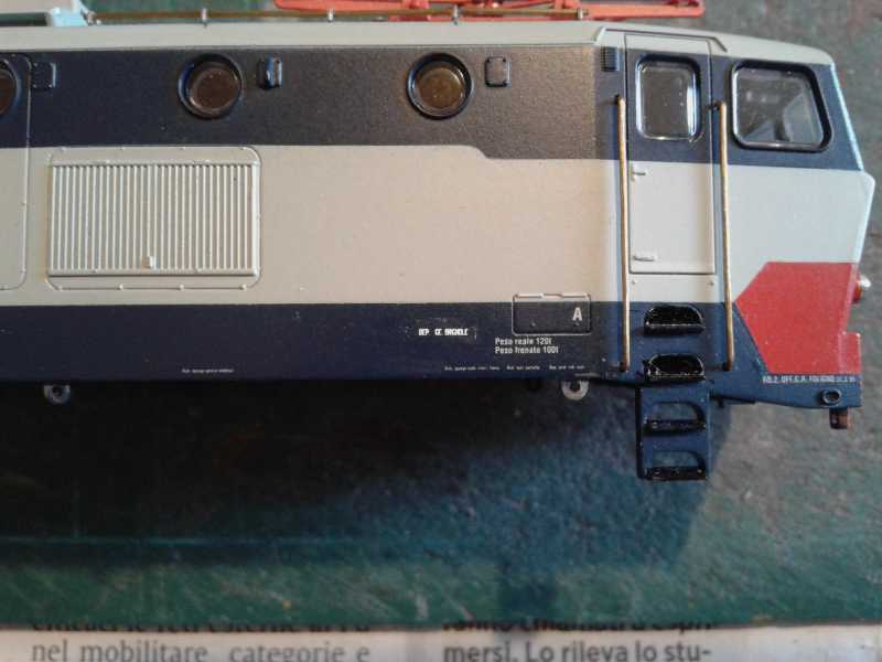

- Nuovi supporti per i mancorrenti del tetto, in fotoincisione (produzione Mussinatto, per E 636 Roco) e tondino in ottone da 0,5 per il mancorrente vero e proprio.
Caimano 2.JPG [ 96.94 KiB | Osservato 16660 volte ]

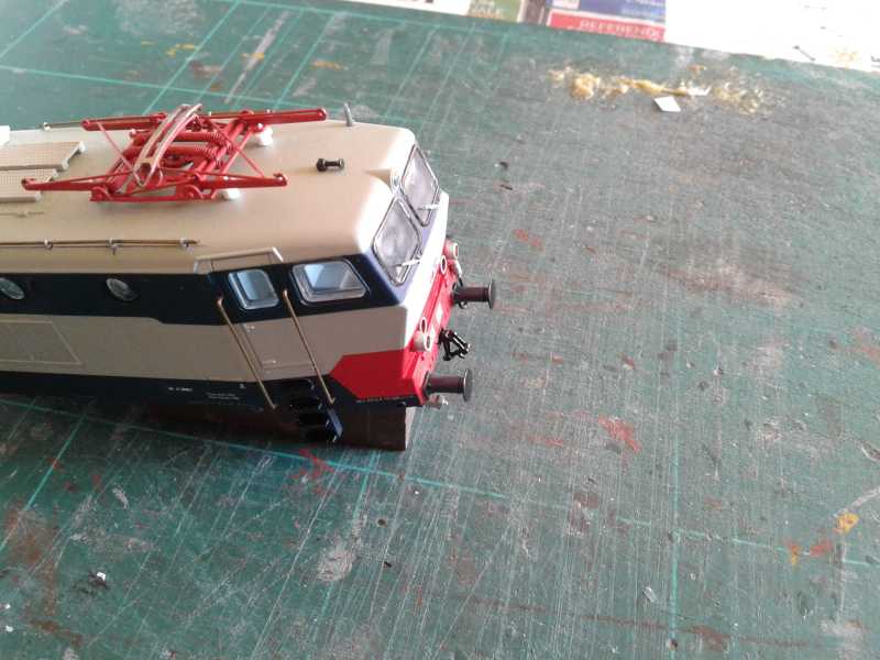

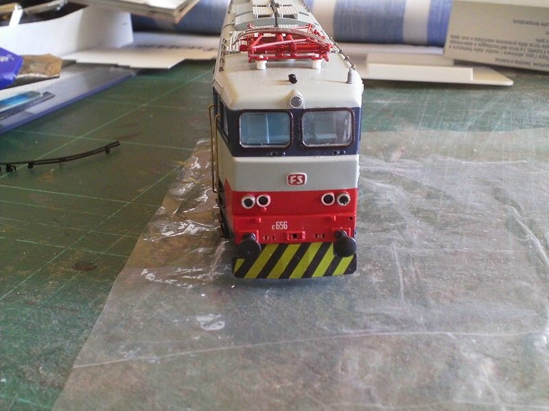

- Aggiuntivato il frontale, con nuove ghiere in ottone, REC, respingenti e gancio realistico (tutti accessori LineaModel), tergicristalli G&G Rail e nuova marcatura numerica (decals sempre G&G Rail).
Caimano 10.jpg [ 53.67 KiB | Osservato 16660 volte ]
Caimano 11.jpg [ 65.59 KiB | Osservato 16660 volte ]

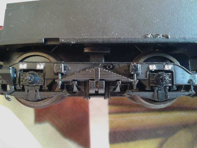

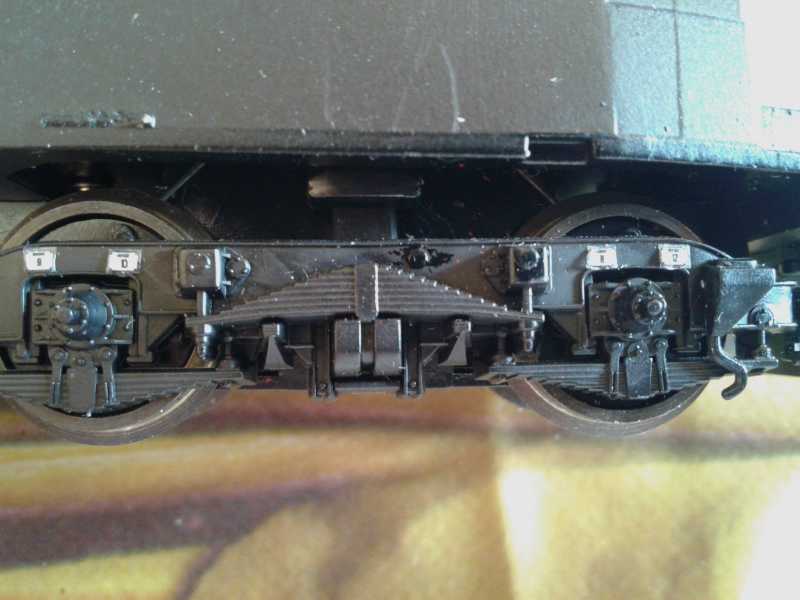

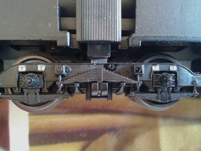

Aggiunte le targhette dei motori, con apposite decal, sfruttando come base i tasselli già presenti nello stampo. Le plastiche dei carrelli Lima, si sono però rivelate refrattarie al collante delle decalcomanie, per cui per fissarle in modo definitivo ed evitando che si possano staccare in seguito, ho applicato un goccia di colla vinilica con uno spillo e poi messo la decal al suo posto.
Nelle foto il risultato.
Targhette Motori (1).jpg [ 54.03 KiB | Osservato 15223 volte ]
Targhette Motori (2).jpg [ 58.71 KiB | Osservato 15223 volte ]
Targhette Motori (3).jpg [ 53.33 KiB | Osservato 15223 volte ]
Alex

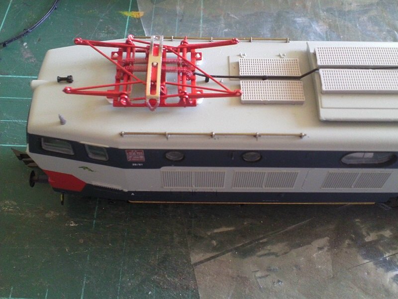

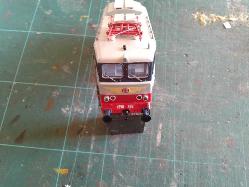

Recuperati gli aggiuntivi di Progetto Modellismo, ho provveduto ad applicare le ghiere apposite per i fanali rossi.
In seguito ho rifatto tutti i fori per il montaggio dei supporti fotoincisi per i cavi AT della medesima provenienza.
Gli isolatori d'estremità sono recuperati dai pantografi originali montati sul modello.
Il microcavo era compreso negli aggiuntivi MdF per il sottocassa e l'ho qui riutilizzato; le parti, al vero più spesse, sono state riprodotti con una guaina di cavo elettrico.
Alex
