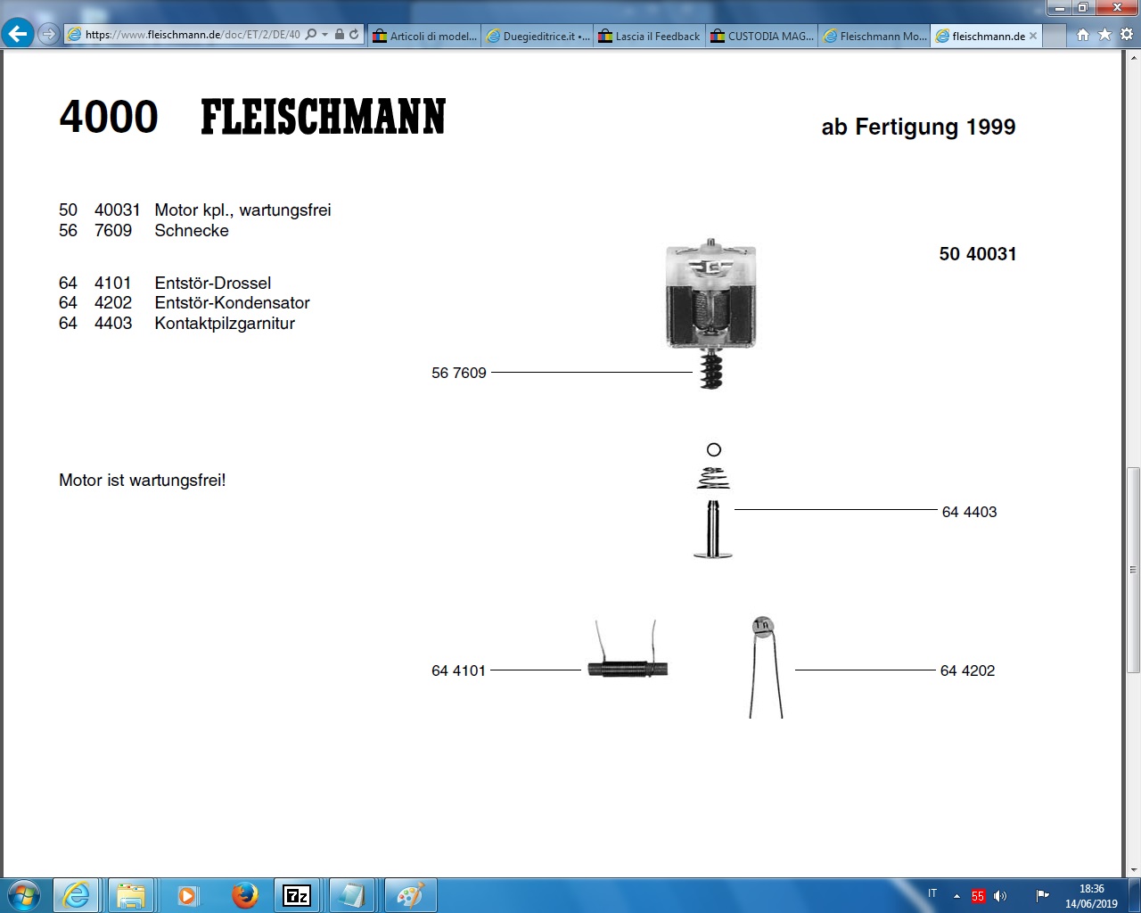

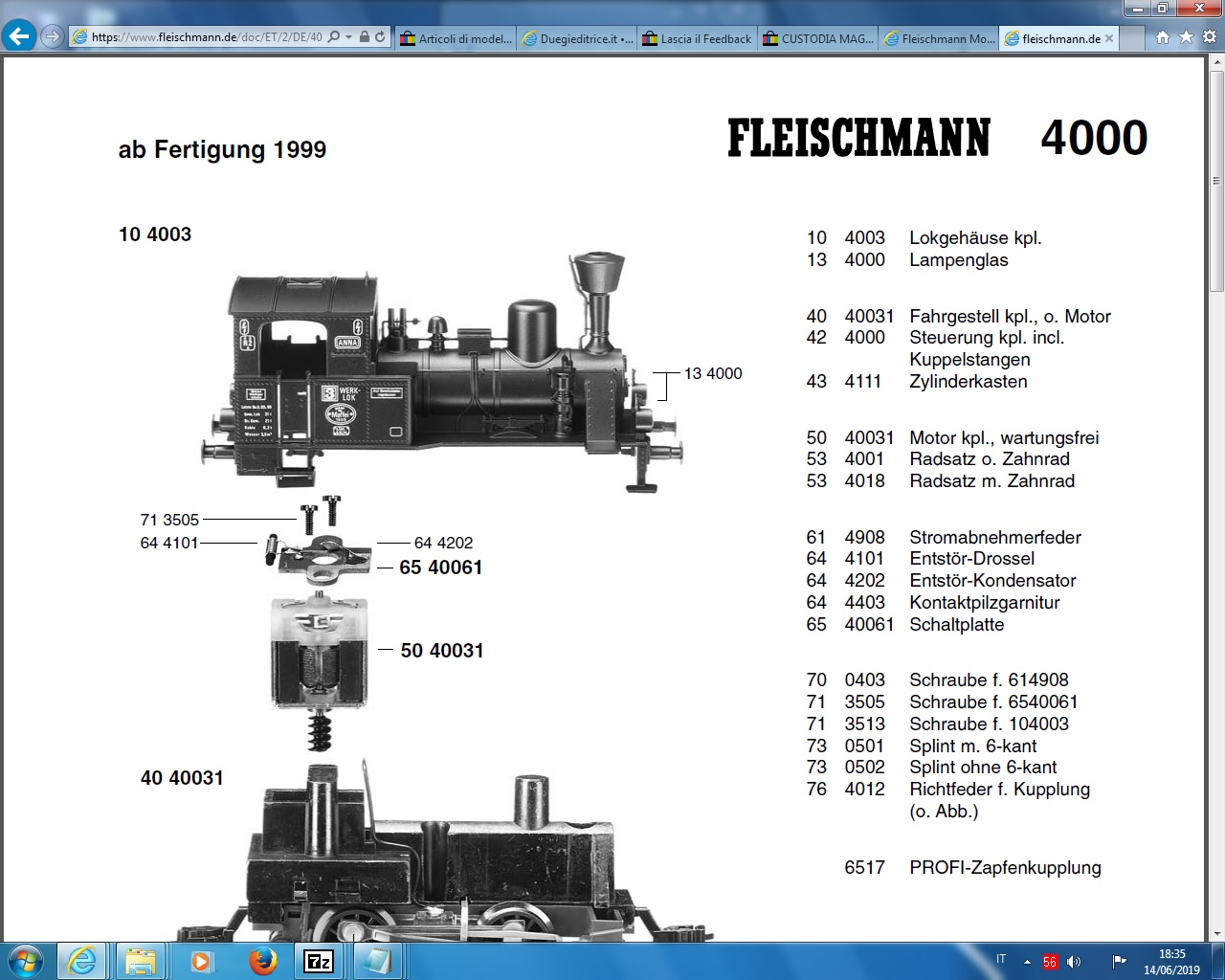

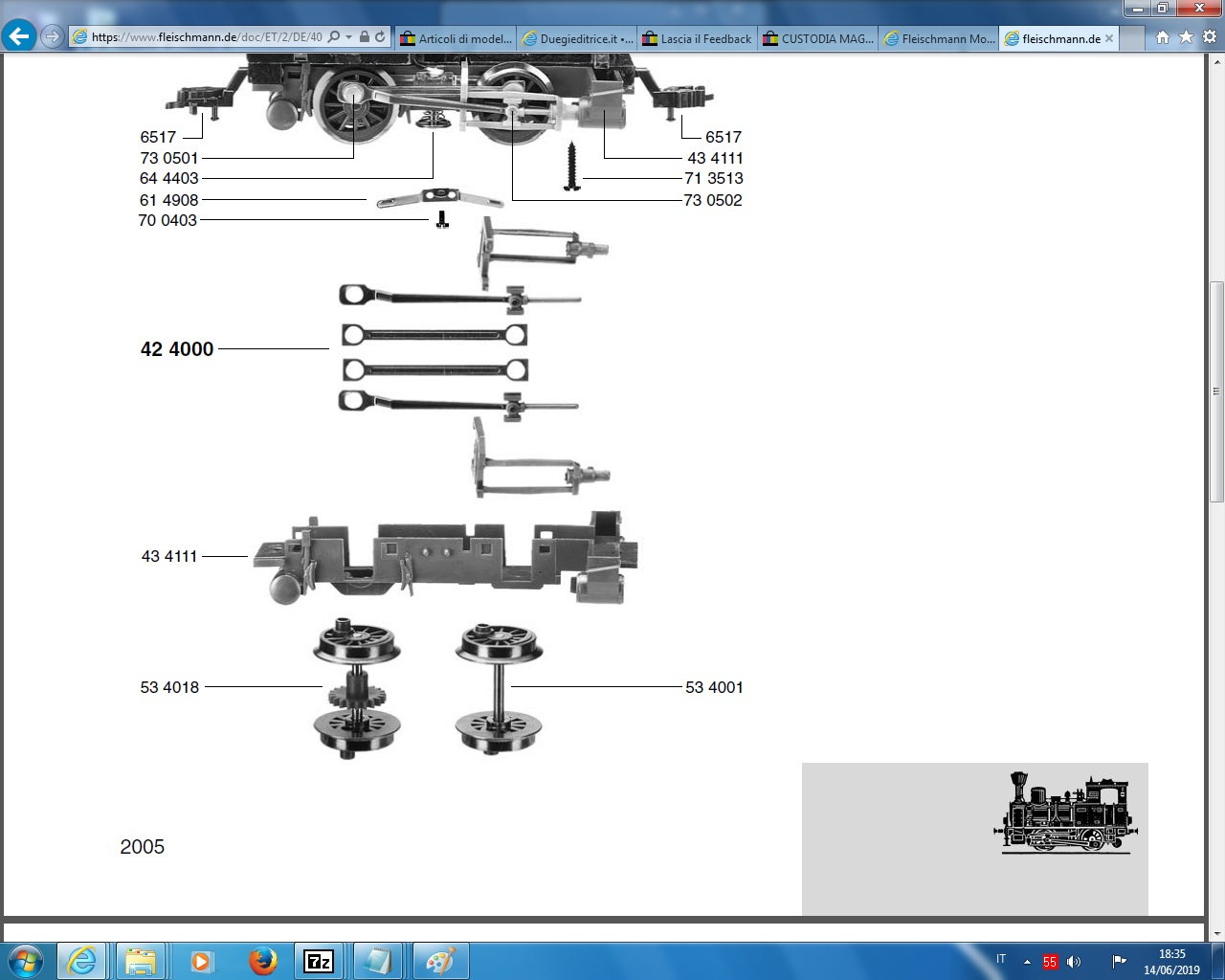

 Oggetto del messaggio: Re: smontaggio fleischmann Anna
MessaggioInviato: venerdì 14 giugno 2019, 17:38
Messaggi: 1617
Località: bologna
Esploso
fl 4000c.jpg [ 141.23 KiB | Osservato 3740 volte ]
fl 4000b.jpg [ 169.89 KiB | Osservato 3740 volte ]
fl 4000a.jpg [ 270.09 KiB | Osservato 3740 volte ]
