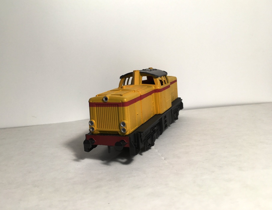

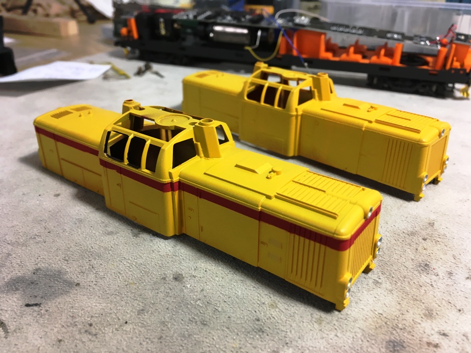

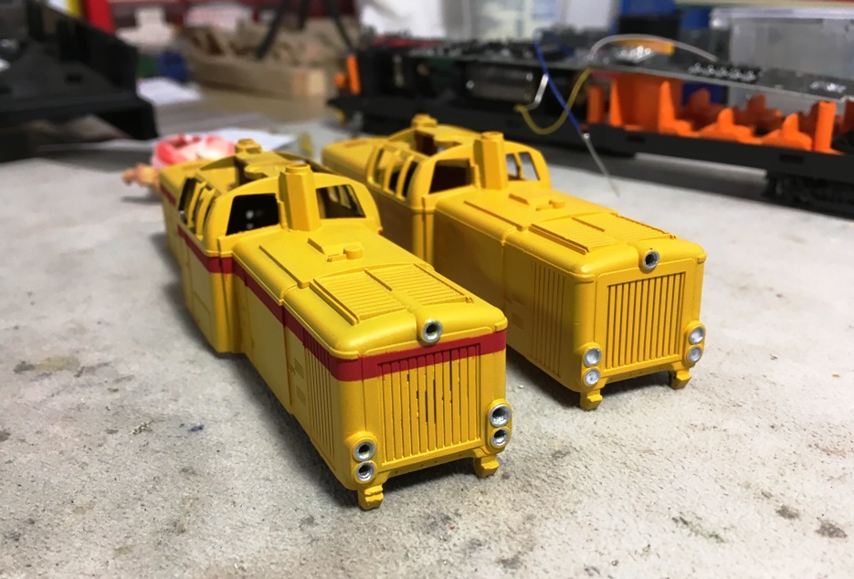

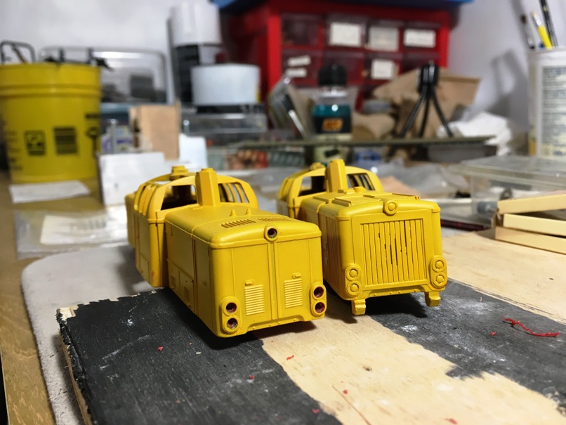

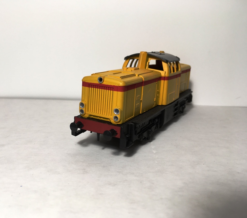

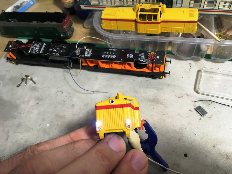

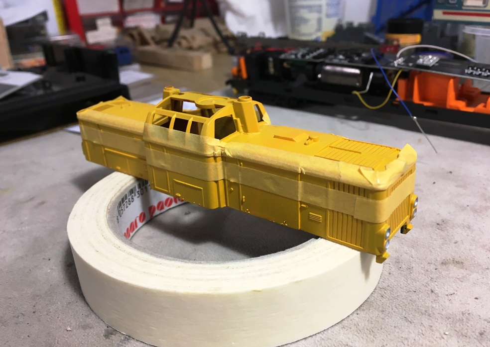

presento alcuni passaggi della mia elaborazione di due modelli giocattolo Lima ;
senza alcuna pretesa , mi stò divertendo ad elaborare a costo minimo , facendo esperienza di varie tecniche ;

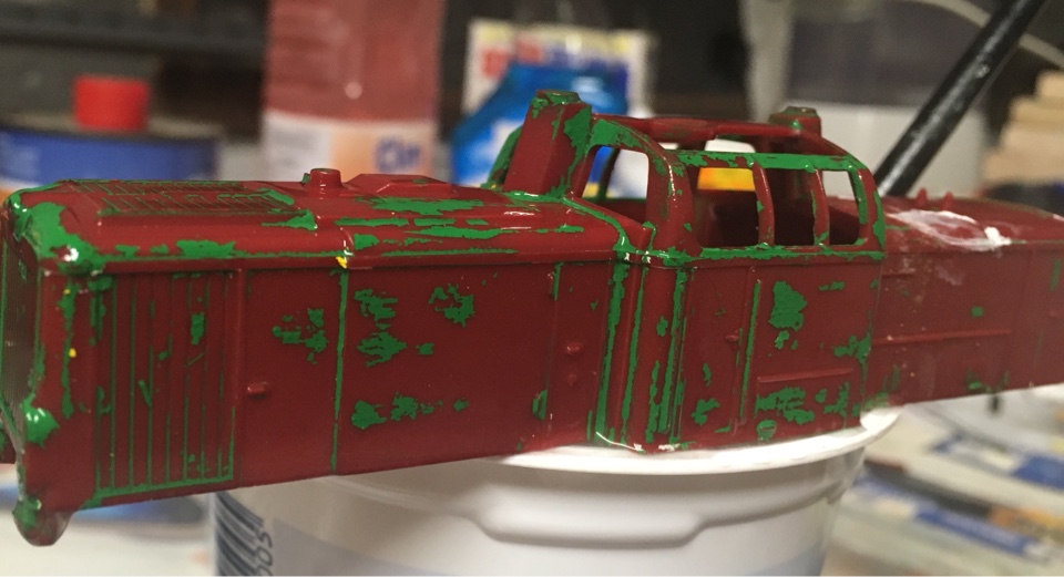

Ho iniziato con la sverniciatura delle casse , ottenuta immergendo per alcuni giorni i modelli nello sgrassatore Chanteclair ,

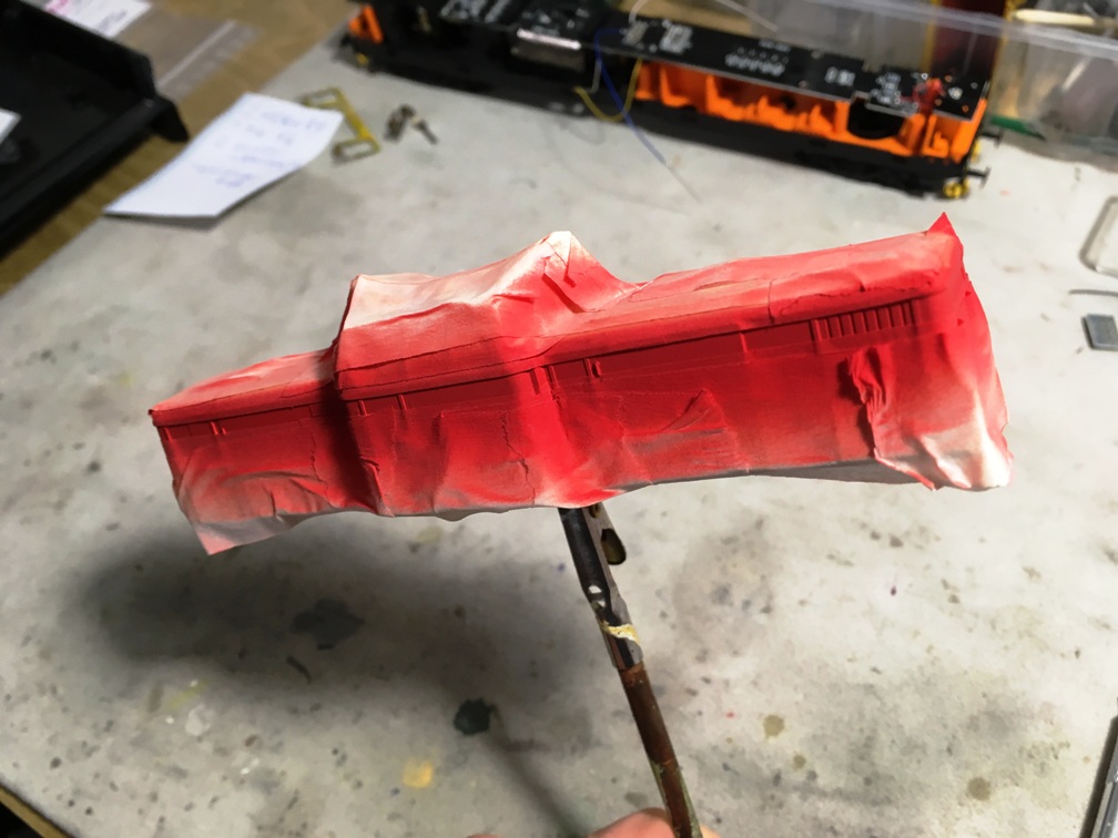

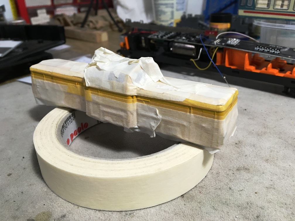

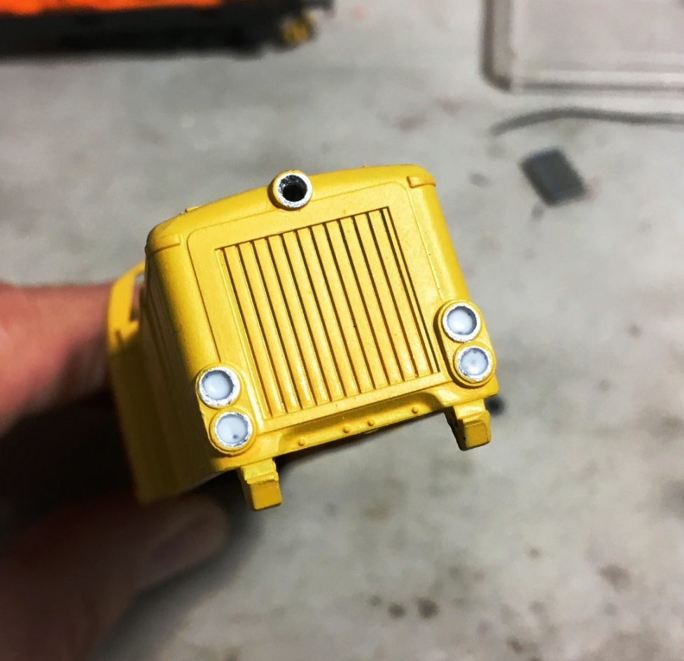

dopo , con diversi passaggi ho riverniciato con giallo Puravest , ho praticato i fori per inserire i leds , ho colorato le ghiere dei fanali in alluminio ;
quindi con una apposita maschera ho realizzato una striscia rossa , inserito i leds .
chiaramente i modelli non sono perfetti , quindi ringrazio chi ha piacere di suggerirmi miglioramenti , perchè in futuro è prevista una 3 elaborazione ...differente da queste ...

Beh, se li trasformi in mezzi da cantire direi, che dopo qualche ritocco dove serve, vanno più che bene, anzi.
Verniciatura a pennello o spruzzo?
Intanto è venuta bene la sverniciatura, in particolare su un modelo, su quello con tracce verdi, magari era necessario passare anche con qualche decolorante leggero tipo alcool etilico (etanolo), o trielina su un pennellino.

Mi sembra che tu abbia fatto un bel lavoro fin qui. :D
credo che farai altri piccoli lavoretti( corrimani vetri a filo ecc), una cosa semplice semplice , fai anche i fori delle marmitte di scarico negli sfogatoi, e magari con un taglierino approfondisci le fessure delle griglie , sembrano stupidaggini ma le profondità nei particolari alla fine danno un tocco di realismo inaspettato :wink:
Vai alla grande ... e poi con me trovi un supporter delle elaborazioni low cost :mrgreen:

Ciao Marco , il modello è lo stesso fotografato durante gli step di sverniciatura , quello con le tracce di verde è una fase intermedia .
la verniciatura è stata fatta a spruzzo .

Ciao Gianfranco , ti ringrazio dei suggerimenti che mi hai dato ;
avevo già pensato ai corrimano ,
mentre per i vetri dovrò fare qualche prova ....suggerimenti ??...
ottima l'idea dei fori per le marmitte e delle incisioni !!!grazie
poi penso che vernicerò anche i panconi frontali in rosso , ho trovato alcune foto che mi hanno ispirato questa idea .

Ciao Andrea , per i vetri che hanno la forma leggermente incurvata , per non ammattirti prova ad usare gli involucri delle siringhe usa e getta che infatti se ci pensi hanno la superficie curvata ....potrebbe andare ....
Ciao e buon lavoro!

Quella locomotiva è una 211/212 DB, i cui vetri sono piani. Semplicemente è sbagliata di fabbrica l'intera parte. Si può pensare a delle protezioni messe per l'uso di cantiere ma sempre coi vetri piani.
..ma quella è a carrelli ...il modello in mio possesso è a 2 assi...
è una licenza modellistica che si prese Lima per semplificare ?
grazie
Si.
Identificata con i codici a partire da 8001 in poi, a seconda delle innumerevoli livree proposte, la maggior parte inventate, qualcuna con qualche richiamo alle livree tipiche di macchine da manovra, era una macchina tipica da start set, mai entrata nei cataloghi dei pezzi venduti singolarmente, solo in quelli relativi alle confezioni base.
Ne furono prodotte almeno due livree FS, ovviamente di pura fantasia.
L'unica livrea pseudo reale fu quella bordeaux tipica delle macchine DB.
Probabilmente uno dei modelli stampati in maggior numero di esemplari in casa LIMA, forse se la potrebbe giocare con la E69 DB, anch'essa prodotta in innumerevoli varianti, tra cui due "FS".

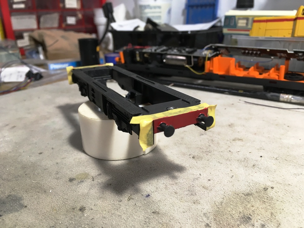

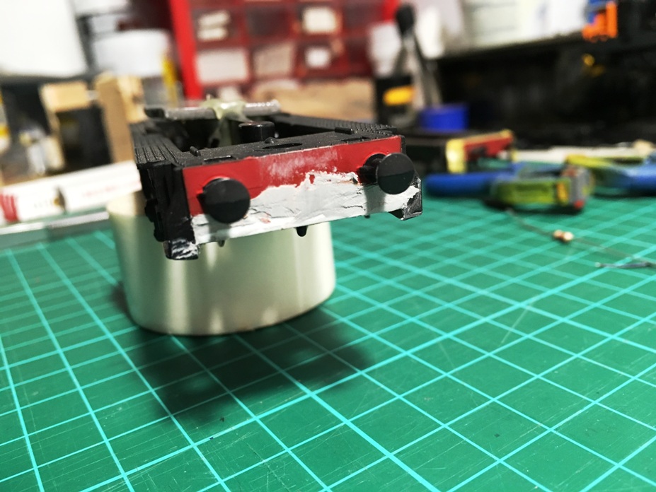

Altri step dell'elaborazione :
ho verniciato di rosso ai panconi e scattato qualche foto , ma qualcosa mi faceva storcere il naso ;
la grande voragine lasciata da Lima sotto i panconi per poter installare il gancio modellistico , proprio non mi tornava già ;
la macchina sarà resa folle e agganciata solo da una parte al mio treno cantiere , dove dall'altra parte la possente V 220 Piko si occuperà della trazione ,
pertanto non ha senso lasciare quel vuoto , così ho riempito con plasticard e stuccato ...
a breve il nuovo step.

Per fare i vetri piu' a filo possibile, su alcune carrozze RR scala 1/80 utilizzai un plexiglas spesso circa come la parete del modello e poi ditagliai e limai finchè il finestrino si incastrava esattamente. Vista la forma trapezoidale dei vetri anteriori, potresti adottare anche tu questo metodo. Un saluto e buon lavoro! :)
 Oggetto del messaggio: Re: Elaborazione giocattolo Lima
MessaggioInviato: martedì 14 novembre 2017, 19:22
Messaggi: 1434
Ti ringrazio per l'interessante suggerimento !!
proverò sicuramente !!
grazie
