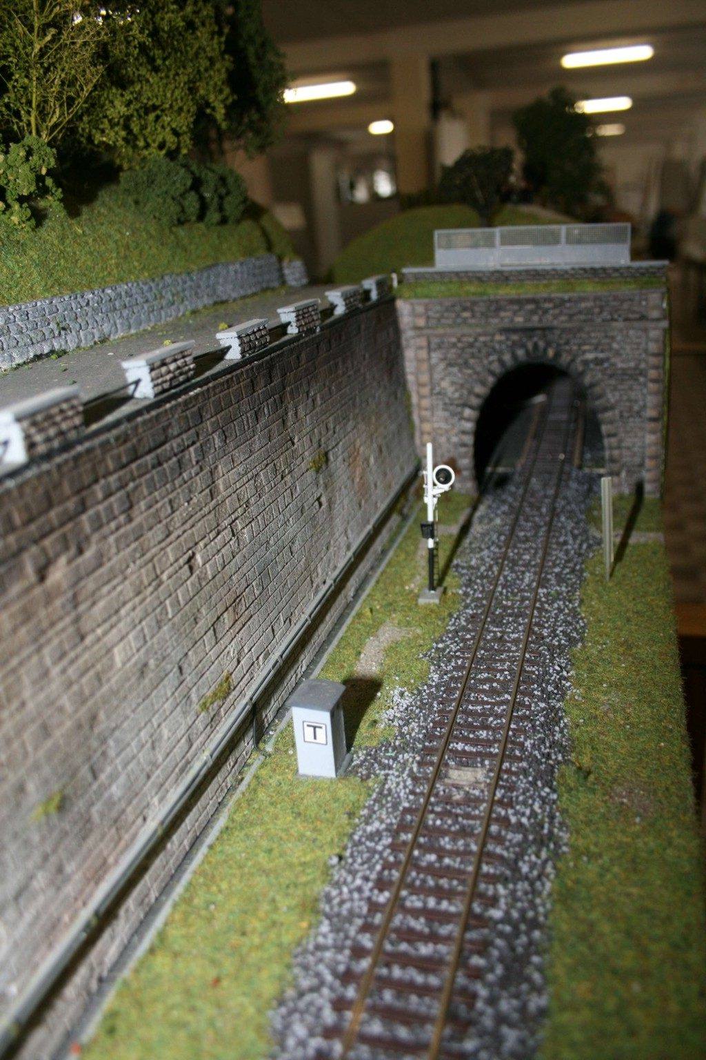

Ciao se vuoi diventare matto... Ma veramente uscire di testa... Puoi posare il binario con calma e metterlo in perfetta posizione, lo fissi con le classiche puntine da disegno... Poi con una siringa metti la colla nello spazio tra due traversine uno alla volta.. Per un po' di centimetri dopo di che ci versi la massicciata sopra, poi la pressi verso il basso in modo da farla scendere nella colla e via così...
Ma c è da impazzire... Io l ho fatto nel mio plastico (ora smontato Con i moduli nella rastrelliera in attesa di un lontano restauro) ci ho. Messo una vita..... Ma buon risultato secondo me
