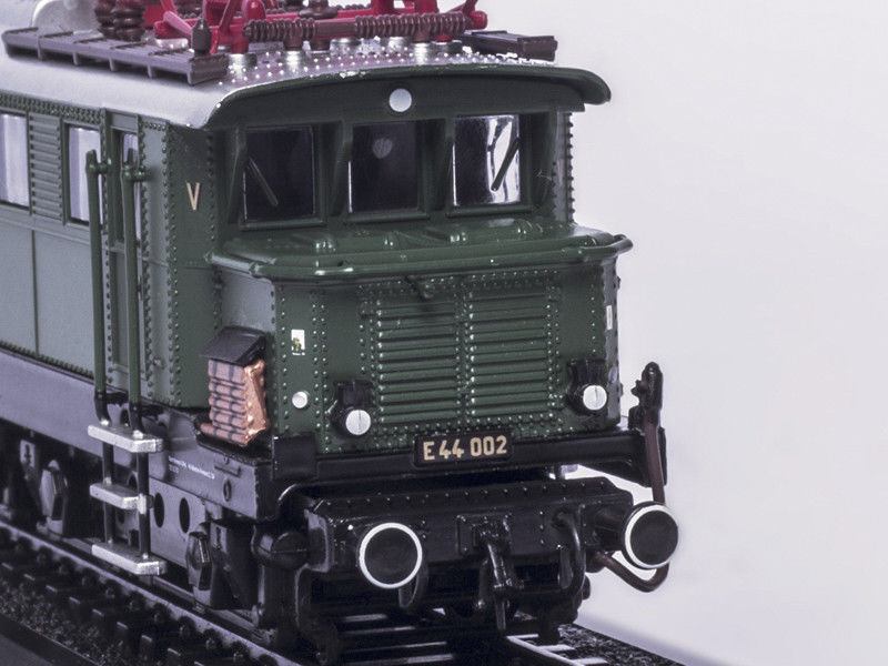

Ciao Guido,
domanda interessante in quanto via via ho visto queste locomotive.
C e' da dire che ci sono due correnti di pensiero, ovvero alcune sono fatte discretamente bene (come le E 44 in foto allegata) altre come per esempio il coccodrillo SBB Ce 6/8 II sono tirate via.
Se sei veramente in gamba ed hai dei pezzi di risulta da altre vecchie loco, oppure te li stampi in 3d, credo che sia tranquillamente una cosa fattibile, si motorizza le del prado in scala n! non so quanto sia conveniente pero', se si pensa che solo una coppia di pantografi normalmente costa come minimo 25 / 30 euro, piu tutto il resto da sommare.
Sarebbe interessante sapere lo stesso se qualche utente si e' cimentato in questa impresa.
