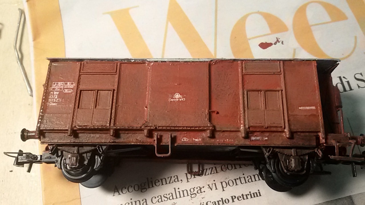

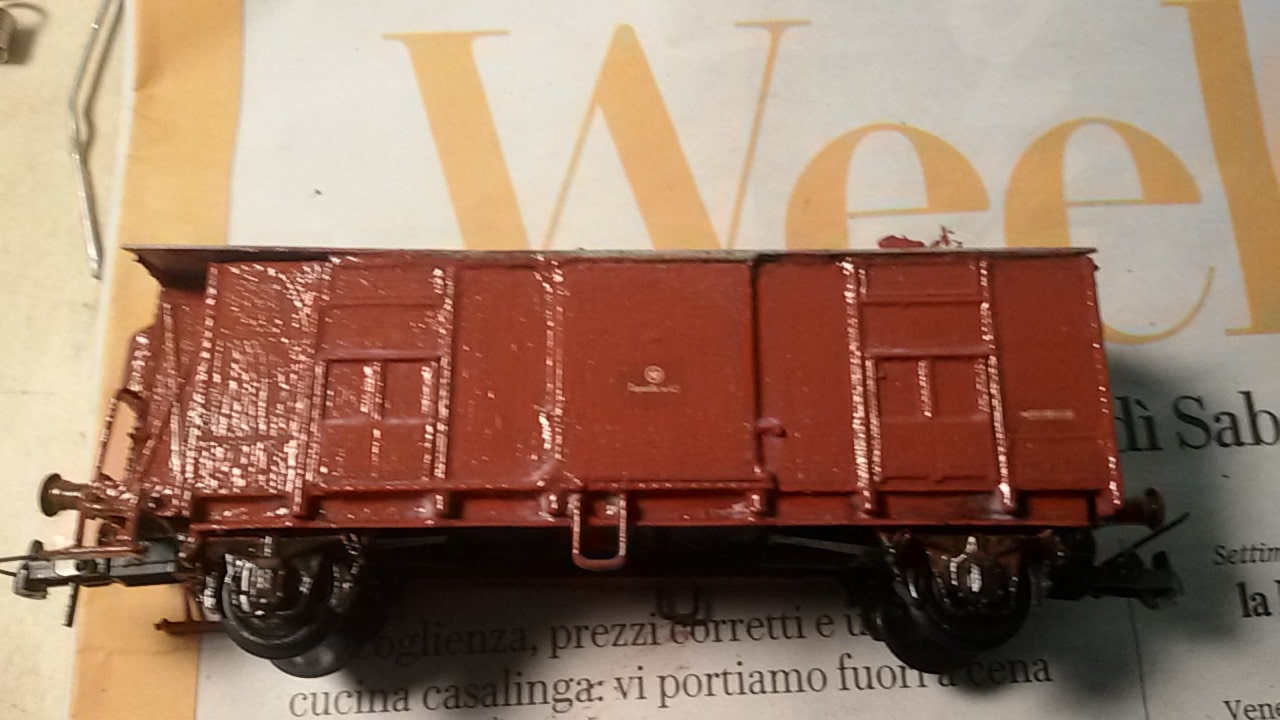

Vi pongo questa questione. Sto ultimando un carro F kit TTM. Ho verniaciato con rosso vagone Puravest e poi da un lato ho dato dell'opacizzante, esattamente un Lifecolor 16 (Mat Clear). Il risultato non mi soddisfa per nulla, è molto più lucido che dal lato dove non l'ho dato :( ....Vi allego un paio di foto....
Forse sbaglio prodotto? Ho anche altri prodotti simili, il Tamiya XF 86 Flat Clear, e il Tamiya X 21 Flat Base. Sono migliori?
Dove ho sbagliato?
Avete consigli e suggerimenti? Voi che opacizzante usate?

Gli opacizzanti se non vengono agitati molto bene possono creare questo problema, ossia lucidare la superficie trattata.
Agita molto bene e quindi prova l'opacizzante sulle pareti interne del carro: se continua a lucidare è probabile che si sia deteriorato.

Ti ringrazio. L'ho agitato molto bene, per cui deve essere che si è deteriorato. In effetti ce l'ho da qualche anno e potrebbe essere questa la ragione. :(
Che rimedi ci sarebbero? Riverniciare del colore originario? C'è qualche altro metodo?
Comunque in generale quale opacizzante mi consigliereste?

Penso che tu abbia dato troppo colore. Mi sembra tutto impastato, non è che hai dato più mani senza attendere che la vernice si seccasse?
Ti consiglio di levare via la vernice e ricominciare

In realtà no….ho aspettato che fosse asciutto. Propendo per un deterioramento della vernice. :?
Purtroppo credo che non ci sia altro da fare che rimuovere. Che cosa è meglio usare a questo scopo? Acquaragia non credo perché potrebbe danneggiare la plastica….alcol comune? Ci sono prodotti apposta?
