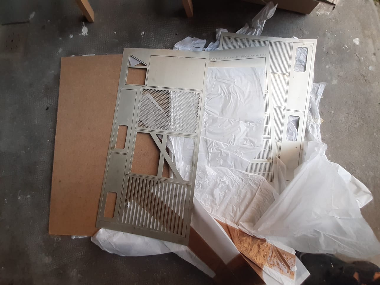

La dotazione del kit comprende 6 lastre fotoincise dello spessore di 0.8 millimetri (5 da 600x300 e una sa 300×300): sono le fotoincisione di griglie portelli, cornici di finestrini e quant'altro....

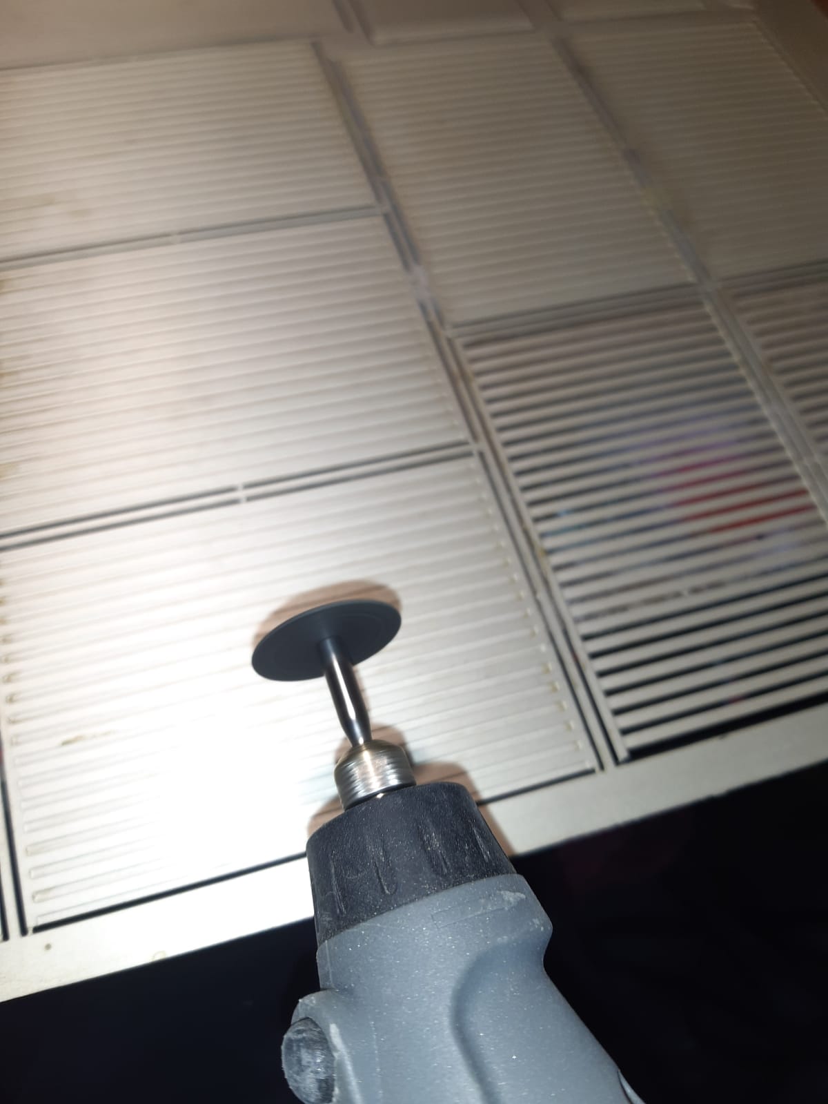

Inoltre vi sono una 50ina di pezzi in stampa 3d (fdm) quali griglie, fanali, scalini, tappi sabbiere etc.

2 foto: le fotoincisioni

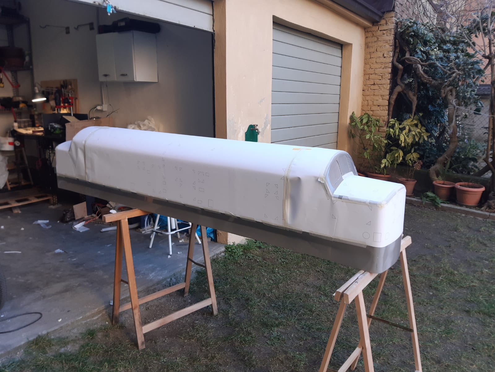

3 foto: la cassa privata delle bave di stampo della vetroresina, ho utilizzato prima un utensile manuale porta-cartavetro e per rifinire il tuttto una levigatrice a motore.
4 foto: come consigliato nelle istruzioni, per rimuovere i pezzi in fotoincisione ho utilizzato un dremel con dischetto abrasivo, e mi sono armato di tanta santa pazienza!

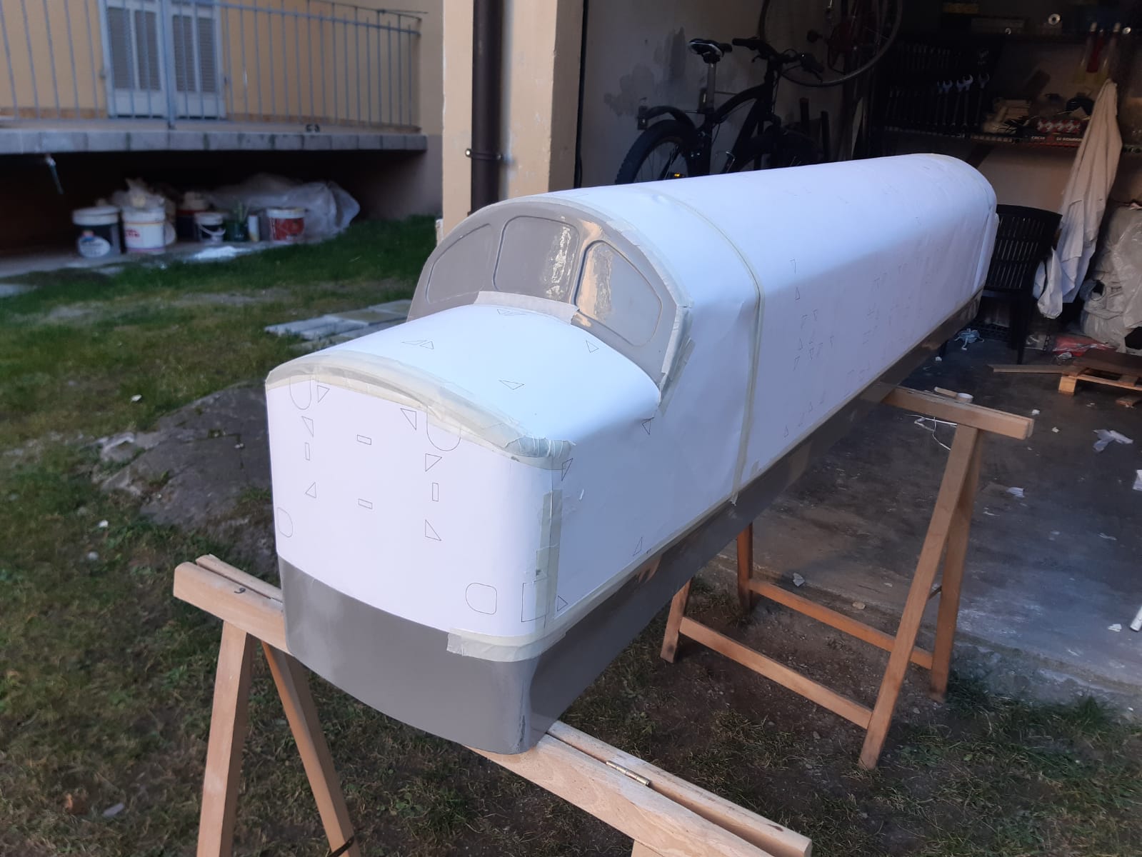

5 e foto: il montaggio del kit prevede di applicare tutti i dettagli forniti sulla cassa, e per farlo ovviamente bisogna avere dei riferimenti, nel kit infatti è presente un ''lenzuolo'' stampato e tagliato appositamente per essere applicato sulla locomotiva, questa fase è particolarmente importante e delicata, per ovvie ragioni, dalla precisione di questo lavoro dipende ovviamente il risultato finale.
Visto le forme per assicurarmi un lavoro preciso, mi sono munito di un metro da sarta, con pazienza e molti aggiustamenti ho cercato di applicarlo più precisamente possibile. in ogni caso essendo solo una fase di tracciatura una volta finito e tolto la dima si può sempre provvedere con ulteriori correzioni.

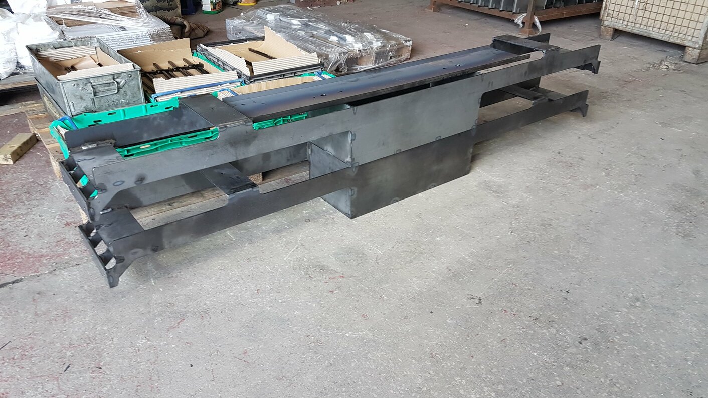

@Claudio, il proprietario, essendo stato dipendente in una ditta che fabbrica batterie per muletti se l'è fatta fare su misura, da infilare nell'apposto vano batterie, comunque si possono utilizzare le classiche batterie da auto/camion.
Non avendo in questo momento il telaio sotto mano ti allego le foto prese da facebook, secondo me poteva essere studiato nettamente meglio, come poteva essere studiato meglio anche il carrello....ma...

Scusa Claudio mi ero dimentiato di dire che questa locomotiva è stata acquistata nell'ottica di rimanere fissa sul circuito di Busca, in ogni caso se si volesse trasportarla si, diventerebbe una questione abbastanza ostica, o un furgone o un carrellone da attaccare alla macchina sono le soluzioni che adottano in molti.
il telaio con i due carrelli imbullonati e senza batterie si riesce a solleverlo in due, ma con le batterie minimo in 4... a busca è stato costruito un carrello con carrucole e elevabile fino a 1,3 metri circa per facilitare la movimentazione e lo scarico dei mezzi.

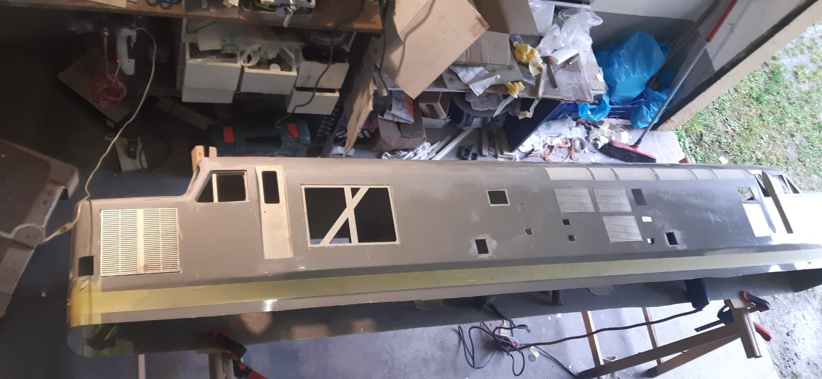

Ecco un piccolo aggiornamento, tra ieri pomeriggio e questa mattina ho finito di ritagliare e tracciare i contorni delle griglie, e ho cominciato a praticare la prima apertura, ma che fatica :o :oops:. Pensavo, ingenuamente, di riuscire ad utilizzare il dremel, ma ogni tentativo è stato quasi vano, ho dovuto quindi ripiegare sul seghetto alternativo, che tutto sommato, a parte lo sgradevole rumore aumentato anche dalla cassa mi ha garantito un ottimo risultato.

Più che il seghetto alternativo andrebbe meglio uno di quegli attrezzi elettrici a vibrazione, si chiamano lama vibrante,, dotati di vari utensili per il taglio , levigatura , etc etc funzionano benissimo , e sono facilmente dominabili nel taglio .
Uno per un sacco di lavori...dai un'occhiata
https://www.amazon.it/s?k=lama+vibrante ... siw8vcp8_e

Anche un piccolo flessibile con lama da 5 o 8 cm andrebbe bene....

vi ringrazio per i consigli, al momento non ho in casa nessuno dei due attrezzi, valuterò l'acquisto di uno dei due attrezzi.

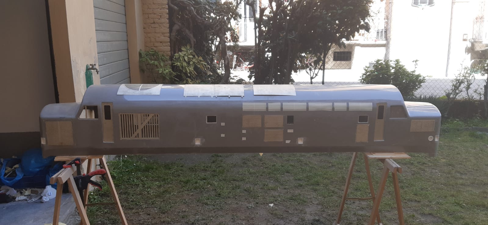

MessaggioInviato: venerdì 27 marzo 2020, 17:29
Iscritto il: martedì 6 gennaio 2015, 15:01
Messaggi: 67

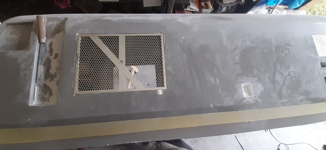

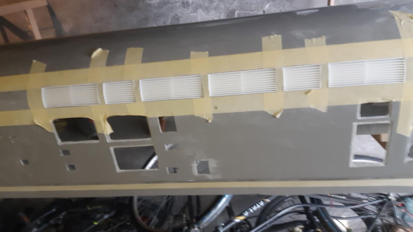

Ciao A tutti, è ormai passato più di un mese dal mio ultimo intervento, purtroppo non è stato un periodo molto facile per me e, a spizzichi, ogni tanto sono riuscito a portare avanti il lavoro.
In questi giorni, come penso molti altri, sono finalmente riuscito a dedicare più tempo alla loco e a darle una botta decisiva, posto qui sotto degli aggiornamenti.
Non mi dilungo tanto nella spiegazione degli interventi in quanto credo si riescano a capire facilmente dalle foto. Essendo per me il primo lavoro di questo tipo, la seconda fiancata che ho tagliato è ovviamente riuscita meglio della prima, che mi ha fatto da scuola, e sulla quale ho sperimentato diverse tecniche.
Il lavoro di taglio può dirsi quasi completo, manca l'apertura sul tetto per il ventolone e qualche altro taglio qua e la, ma roba piccola.
Quando riuscirò poi a reperire i prodotti necessari (colle varie e stucco), sarà poi il momento di incollare tutte le griglie e accessori vari che vedete nelle ultime foto posati in maniera posticcia.
Dovrò anche occuparmi della costruzione di numerosi dettagli...quali mancorrenti e altre piccolezze, che non sono state inserite nel kit.
Aggiungo che, più vado avanti nella costruzione di questo kit, più mi rendo conto di come sia stato mal progettato, errori grossolani come per esempio la cassa che non calza sul telaio...segno di non essersi nemmeno degnati di provarla, non vengono fornite mascherine per orientarsi sul taglio della parte bassa laterale e frontale della cassa, bisogna fare comunque un grande lavoro di misurazioni e quanto altro per ottenere un lavoro pulito e preciso.
Come dicevo anche prima non sono presenti, dei dettagli a mio avviso fondamentali, quali mancorrenti, condotte frontali, ganci e un sacco di altre cosette; nelle istruzioni è menzionata anche la possibilita di realizzare, con le parti a disposizione tutte le versioni della classe 37, ma mancano un sacco di pezzi per realizzare le versioni più vecchie...boh :?: :?:
Saluti, Emilio.

non stavo più nella pelle, così ho deciso di provare a presentare i pezzi sulla cassa!
