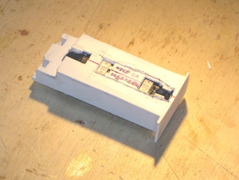

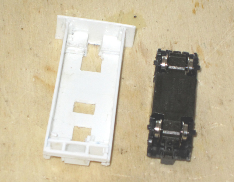

Forse non si vede ma sta crescendo...
Commento file: Telaio lavorato per alloggiare la meccanica Kato in N
Telaioemeccanica1.jpg [ 167.89 KiB | Osservato 11371 volte ]
Commento file: Altra vista del telaio per meccanica Kato
Telaioemeccanica2.jpg [ 162.8 KiB | Osservato 11371 volte ]
Relizzate le finestrature per permettere una collocazione agevole della meccanica. Non posso mostrarla perchè è solo appoggiato su di essa, non vi è fissata dentro: per farlo, penso di usare vitine da occhiali e non i suoi ganci, che richiedono troppo sforzo per essere agganciati e peggio per un'eventuale disimpegno.

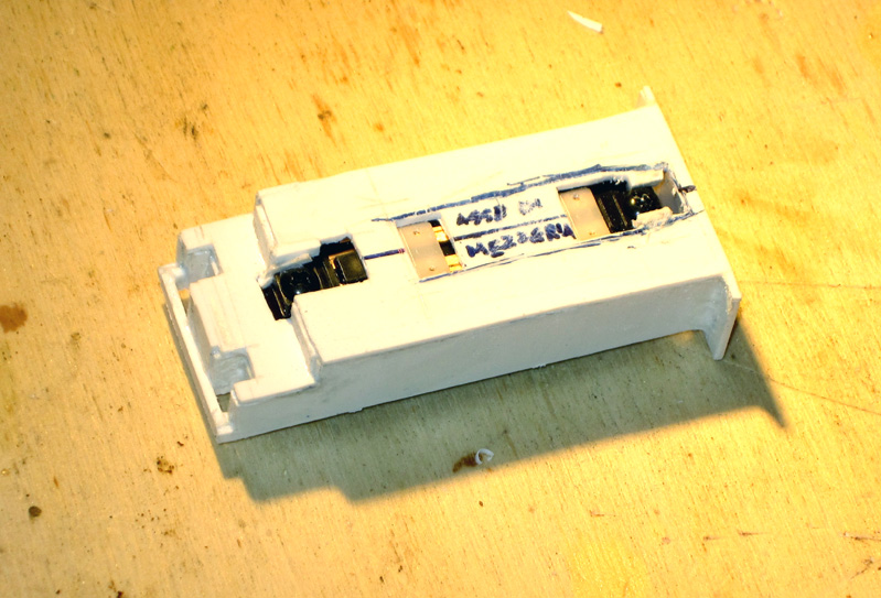

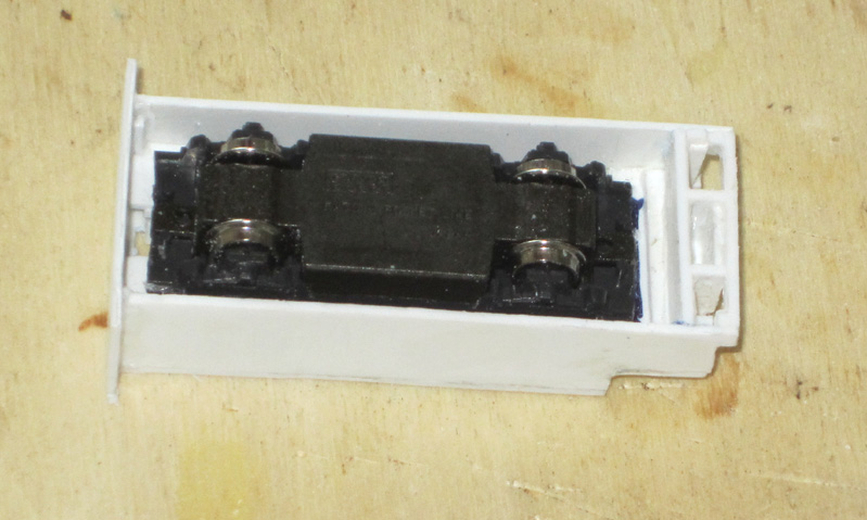

Poco alla volta (questi incollaggi devono essere lasciati letteralmente a "stagionare") il nuovo telaio prosegue.
Fatti gli appoggi per la meccanica,
Commento file: Il telaio ha ricevuto gli appoggi per la meccanica
ElaborazioneVaAvanti1.jpg [ 120.49 KiB | Osservato 11277 volte ]
Che sta dentro dove deve stare.
Commento file: Adesso sta dentro quasi esatta
ElaborazioneVaAvanti2.jpg [ 113.02 KiB | Osservato 11277 volte ]

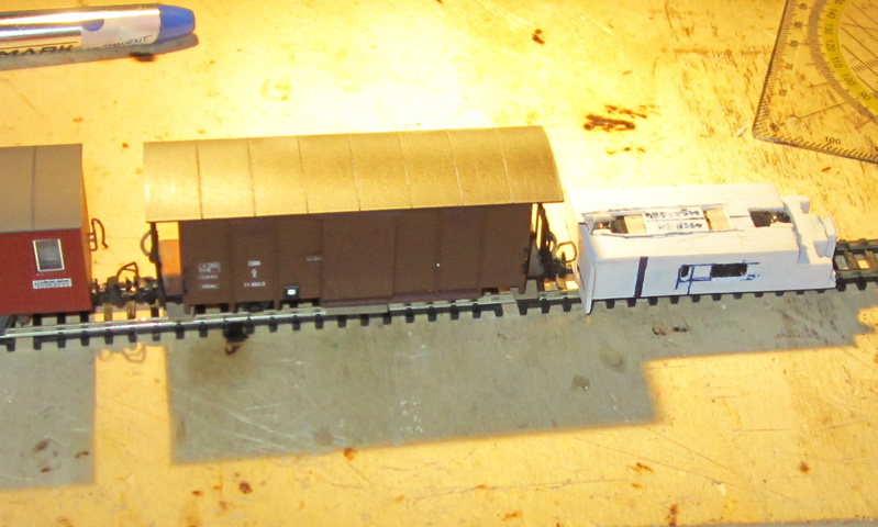

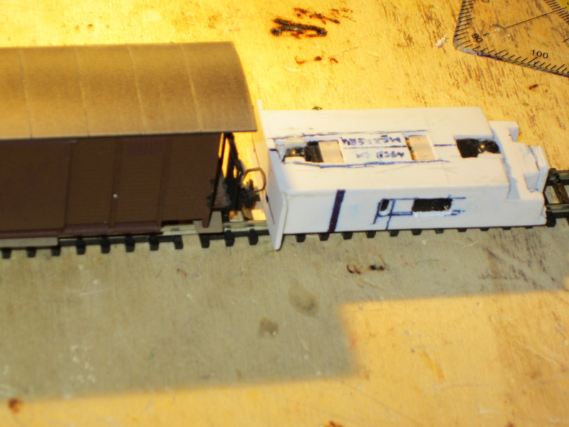

Poco fa ho effettuato una prova di compatibilità fra il telaio autocostruito e la carrozzeria originale.
Il binario è in N.
Commento file: Cassa su telaio a scartamento ridotto.
ProvaDiCompatibilita.jpg [ 149.31 KiB | Osservato 11167 volte ]
C'è ancora molto da fare ma la strada è giusta. Anche la meccanica è stata fissata al telaio con vitine per occhiali.
Ora c'è solo un problema: che è sì una locomotiva ma per i servizi che dovrebbe fare mi servirebbe una... lumacotiva :lol: e la meccanica non lo permette, nè cè spazio per digitalizzarla.
