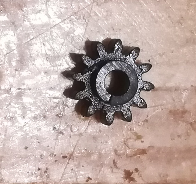

Purtroppo dopo mesi di onorato servizio la mia 740 108 mi ha lasciato. L'ho aperta e ho visto che l'ingranaggio sull'asse motore si è rotto. Qualcuno saprebbe dirmi dove trovarlo?
Vorrei evitare di prendere il set composto da 4 assi. Grazie in anticipo a tutti per l'aiuto.

Comunque ci va un ingranagggio identico a quello del modello con esatto modulo,esatto numero di denti e identica misura di spessore.Hai provato a telefonate a Lineamodel? hanno fatto fare ingranaggi per modelli HR Rivarossi.

Sinceramente lineamodel non l'ho contattata. Che dati devo fornirgli a parte il numero di denti, diametro esterno, diametro asse, spessore ?

Se è come tutti modelli RR e HRR (e dovrei vedere sulla mia) il modulo dovrebbe essere 0,5, quindi con il numero di denti hai detto tutto.
Poi ci vuole il diametro dell'asse.
Però, hai valutato il problema scalettamento dell'asse e suo nuovo calettamento rispettando la quartatura?.
Se ricordo bene, gli attuali assi in vendita come ricambi sono quelli più recenti montati dalla 743 in avanti.

Ciao Leonardoamico visto che dovrebbe essere un modulo 0.5, se pubblichi delle foto dell'ingranaggio, mi dai il numero di denti e queste misure posso provare a stampartelo.

Ecco le quote
IMG_20200319_184154.jpg [ 107.44 KiB | Osservato 10207 volte ]

La foto di lato
IMG_20200319_184538.jpg [ 151.47 KiB | Osservato 10208 volte ]

Da sopra
IMG_20200319_184717.jpg [ 162.69 KiB | Osservato 10207 volte ]

Perfetto, appena finisco un lavoro, lo disegno e faccio prove.

io ho preso da Agomodel ricambi, tutto il set di sale in metallo, anche a me era partito l'ingranaggio nero. siccome mail digerivo le sale in plastica ho fatto l'upgrade.... all'epoca venivano 17 euro 4 sale... ora mi sa che costano un po di più
