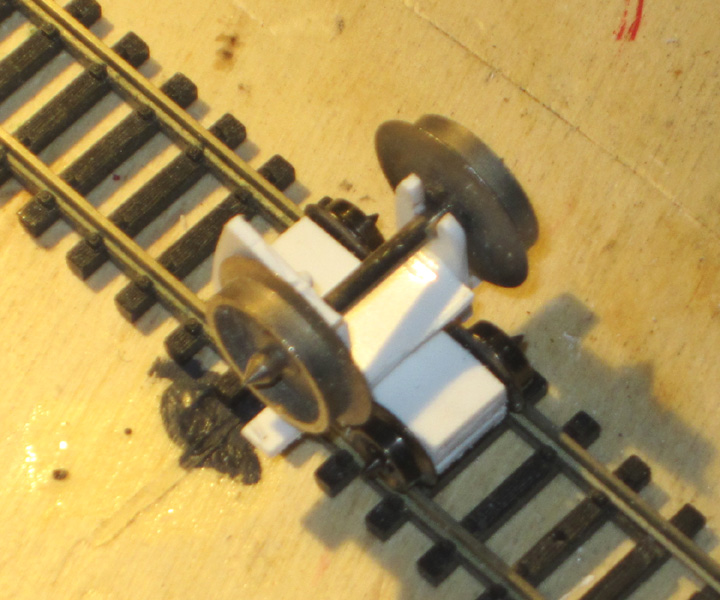

Intanto che la colla del primo si asciuga, se capite il tedesco potete vedere qui come poter fare da sè. Io di mio li ho fatti in plasticard a più strati.
Giusto per capirci, una foto fatta durante la lavorazione (mancano le "tasche" per le ruote a scartamento normale).
Commento file: Il primo esemplare di Rollbock adatto a stare (si spera) anche sotto carri a carrelli.
PrimoRollbockInLavorazione.jpg [ 147.78 KiB | Osservato 14535 volte ]

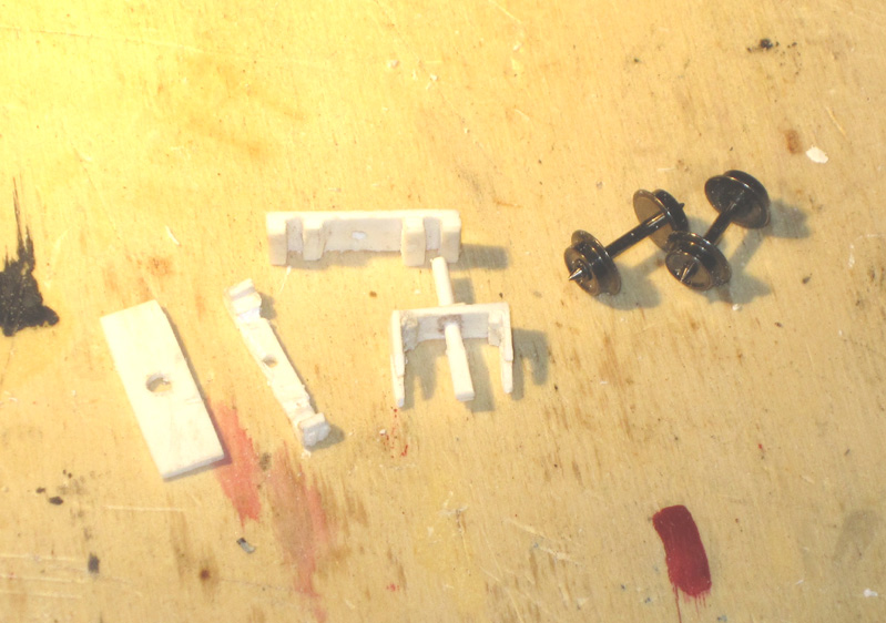

Ho una buona notizia per chi possieda i Rollbock Bemo (H0e o H0m non importa): tagliando la riproduzione del cilindro freno a una estremità e l'uncino dall'altra, riesce a stare agevolmente sotto un carrello Y25 e quindi essere usato con carri merci moderni.
Foto dei miei progressi con quelli autocostruiti: sto letteralmente copiando quello Bemo, riesce abbastanza bene ma il lavoro è terribilmente lungo. Qui è il secondo esemplare. Calcolate che posso farne una decina... :oops:
Commento file: Il secondo Rollbock ancora smontato.
EsplosoDiRollbock.jpg [ 145.96 KiB | Osservato 14253 volte ]

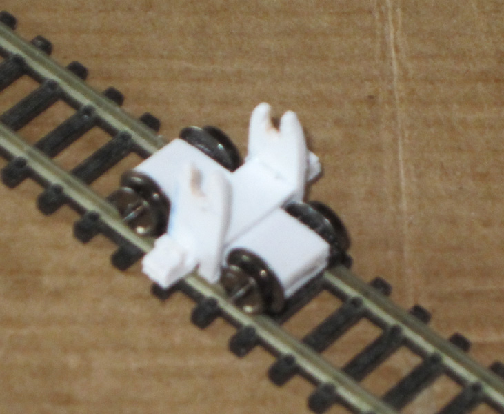

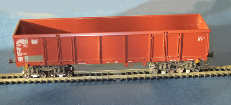

Ho provato i primi due Rollbock autocostruiti e due Bemo modificati come avevo detto sotto un unico carro a carrelli.
Commento file: A sinistra gli autocostruiti, a destra i Bemo
ProvaComparativa.jpg [ 106.79 KiB | Osservato 14083 volte ]
Il carro è un Eaos Trix, uno dei pochi che ho con assi sottili abbastanza da entrare nelle forcelle dei Rollbock, Bemo o miei che siano.
Devo provarli ancora con un carro con carrelli ORE (ne ho uno solo, un pianale HR).
Si nota però che gli autocostruiti hanno meno rischio di toccarsi rispetto ai Bemo.
Tutto però vale se il carro a carrelli è in scala esatta.

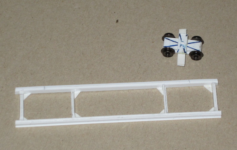

Intanto una foto del telaio e di uno dei due carrelli (poi sarà sostenuto e coperto assieme da apposita carenatura). Per il peso, nasconderò del piombo nelle riproduzioni dei serbatoi del freno.
Commento file: Telaio e un carrello del Rollwagen
TelaioECarrelloRollwagen.JPG [ 83.54 KiB | Osservato 13417 volte ]

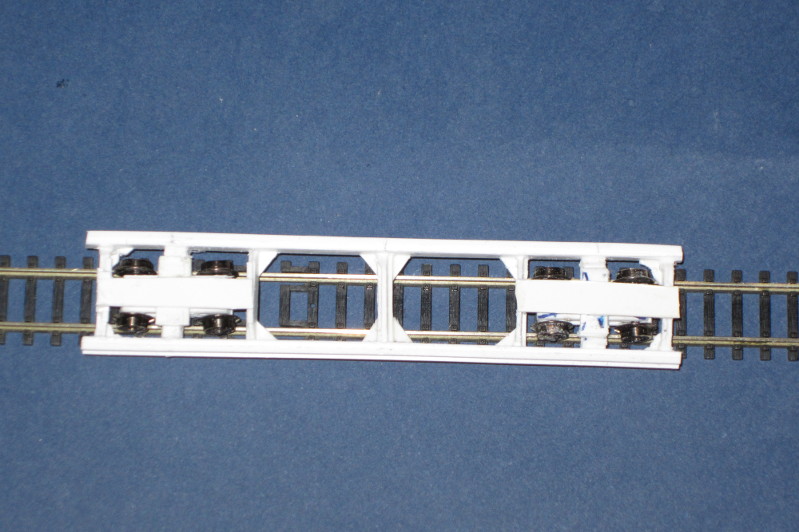

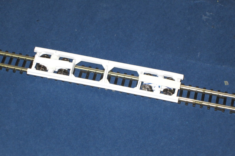

Il Rollwagen procede. Ora i carrelli sono stati montati. Preferisco non riprodurre l'apparato frenante ma farci delle carenature per nascondervi sotto una piccola zavorra.
Commento file: Il Rollwagen con la struttura completata
RollwagenInCostruzione2.JPG [ 93.25 KiB | Osservato 13169 volte ]
Commento file: Il Rollwagen con i carrelli montati
RollwagenInCostruzione1.JPG [ 98.52 KiB | Osservato 13169 volte ]
