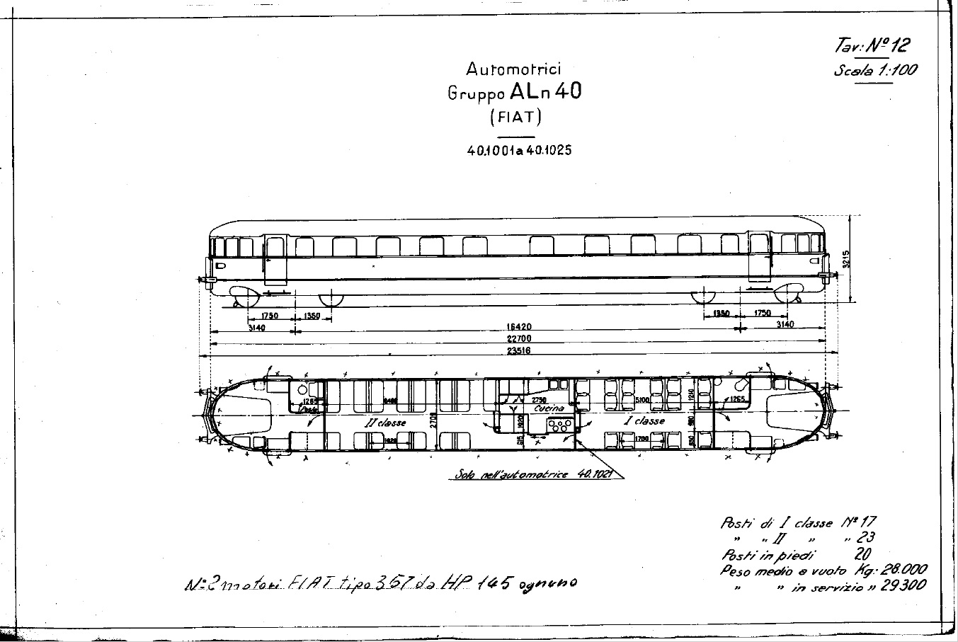

Buongiorno, mi sto cimentando in alcune prove in 3D ed avrei la necessità di reperire i disegni delle due fiancate della Aln 40 Fiat; ho cercato ovunque, figurini, disegni etc. ma ho trovato sempre una sola fiancata; dalle pubblicazioni che ho in casa risulta che la fiancata lato cucina presentava due finestrini accoppiati, ma non ho trovato disegni (solo alcune fotografie, ma con prospettiva non perfetta). Chiedo cortesemente aiuto, mi basta il disegno della sola fiancata lato cucine, grazie!

Questi l'avevi visti?
https://www.apud.it/pescaraferr/@displaydef.asp?recno=235&tipol=A&draw=aln40 (Scarica il file zip :wink:)
https://scalaenne.files.wordpress.com/2016/12/schema-aln-40.jpg
che però mi sembra sia sempre la fiancata lato corridoio (il secondo figurino addirittura mostra la versione dal 1965 in poi senza la cucina ... ergo ti servirà a poco :( )
Qui invece https://scalaenne.wordpress.com/2017/02/18/la-nascita-delle-littorine-le-fiat-di-prima-generazione-parte-prima-1932-1938/ trovi questa foto che dovrebbe rappresentare il lato cucina https://scalaenne.files.wordpress.com/2016/12/gtt-aln40-2010.jpg con i due finestrini (uno piccolo ed uno grande affiancati)

Ciao Massimo, purtroppo la ricerca è stata poco fruttuosa ti allego cmq quello che al momento ho trovato
YAFSS_910.jpg [ 216.12 KiB | Osservato 9764 volte ]
YAFSS_913.jpg [ 239.85 KiB | Osservato 9764 volte ]
il figurino è post 1965 purtroppo
Continuo a ravanare ... ciao
Santino

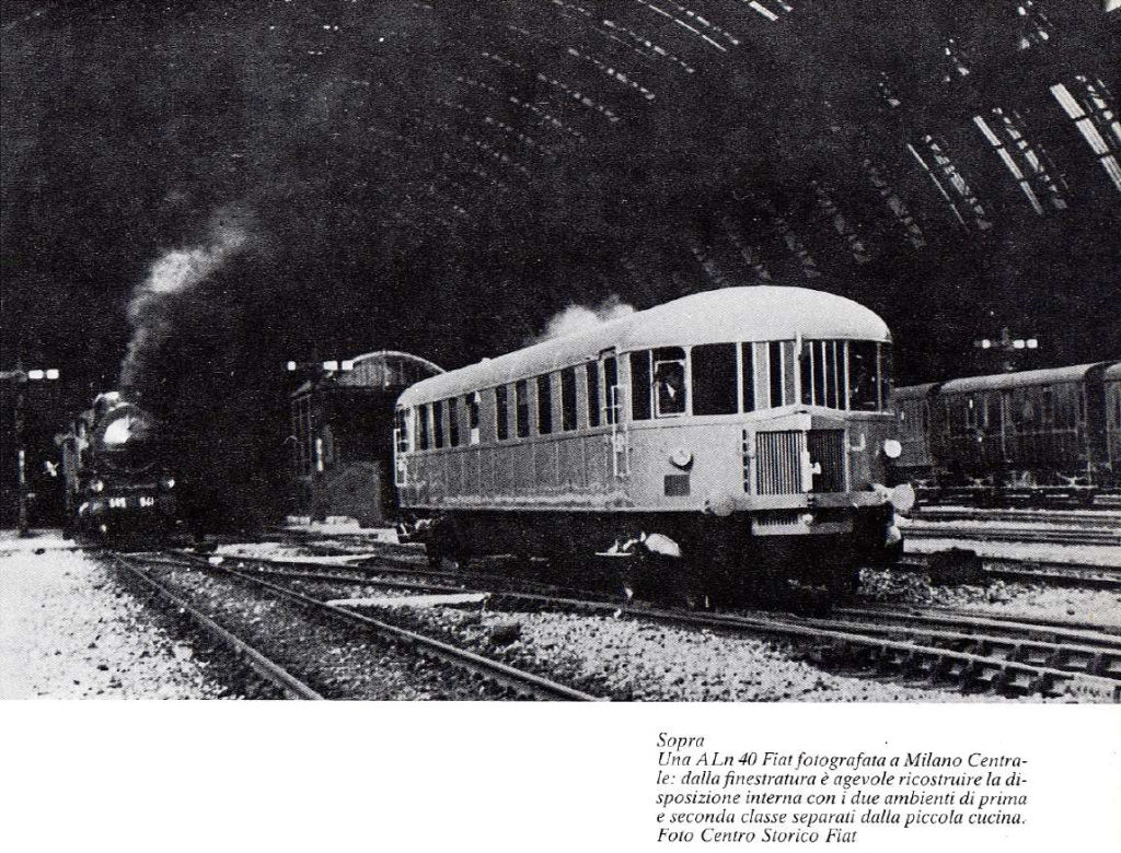

Grazie Luigi, il problema è che nei vari figurini sembra che il finestrino della cucina sia uno solo, in realtà ne esisteva uno più piccolo accoppiato, come si vede dal particolare questa foto, presa dall'archivio di ****** (c):
e purtroppo non ho trovato foto di questa facciata con prospettiva frontale e nei disegni non è riportato correttamente.

Se posso dire la mia, io misurerei la parete vuota (a destra) più ampia lato cucina, che corrisponde esattamente alla parete più ampia dall'altro lato dell'automotrice (corridoio), poi misurerei la distanza dall'altro lato del finestrino (a sinistra). Basterebbe così ridimensionare la distanza dal finestrino successivo e uguagliare la misura della paretina precedente. Per rinforzo ai vetri credo che sia stato aggiunto un montante sottile a sostegno dei due vetri, visto che viene a mancare la parete originaria. Ma penso che il disegno che allego ti possa dare un chiarimento più preciso. Questa mi sembra la soluzione più accettabile per sviluppare il tuo disegno; oltretutto è anche quello che mi sembra rilevare dalla foto che alleghi.
Scusa ma ho dovuto postare un disegno capovolto in modo da spiegare il mio pensiero.
