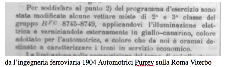

Non concordo. Il colore delle motrici e rimorchiate doveva esser il colore ministeriale per i servizi economici cioè il giallo canarino. in quel colore erano le Purrey RM a vapore (come detto ne L'Ingegneria Ferroviaria del 1902 o 1904 in cui vennero presentate)ed anche le elettromotrici delle Varesine. In quel colore infatti le si vede nelle cartoline d'epoca e nelle copertine del Beltrame su "La Domenica del Corriere"
PICT0020 copia.JPG [ 184.79 KiB | Osservato 11473 volte ]

ing ferr
ing ferr.jpeg [ 56.1 KiB | Osservato 11466 volte ]

Non so...il giallo ha una fonte certa (L'ingegneria Ferroviaria del 1904) e della cartolina in ebay ne trovi anche viaggiate con timbro del 1901...
