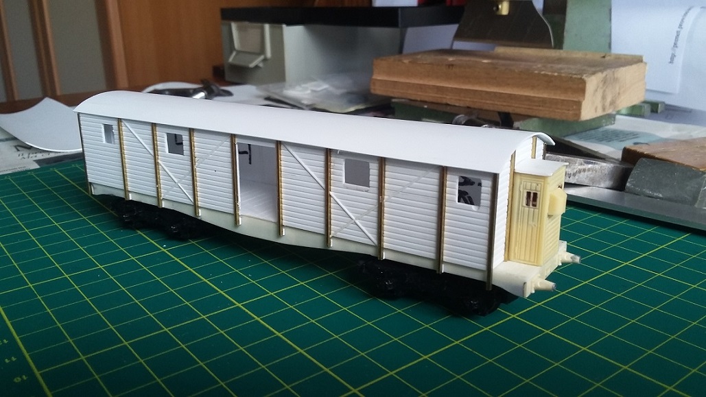

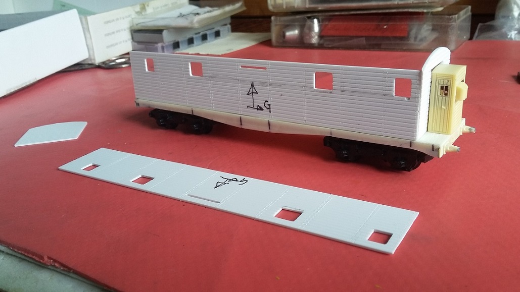

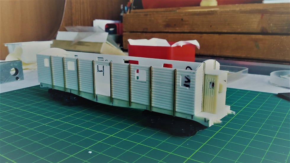

Archiviata la pratica Sottostazione Ambulante Trifase ( in altra parte del forum ) ho bisogno , per svagarmi , di un lavoretto , diciamo leggero , da intercalare a lavori più complessi che porto avanti da tempo .
Ho pensato alla realizzazione di un carro particolare , che farà da " tender " ad un altro mezzo " strano " .
Mi sono avvalso di un pianale di carro Poz cedutomi tempo fa dall' amico Chicco capolinea che spero non si offenderà se ne tiro fuori un carro chiuso invece di un pianalone … .
Per ora mi fermo qui , vediamo se qualcuno indovina cosa sto facendo …

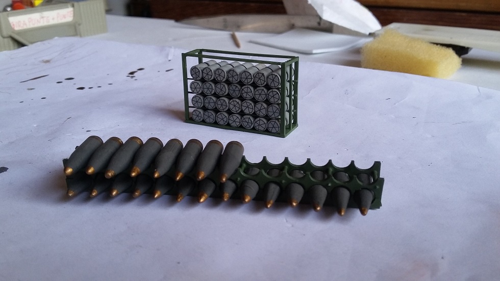

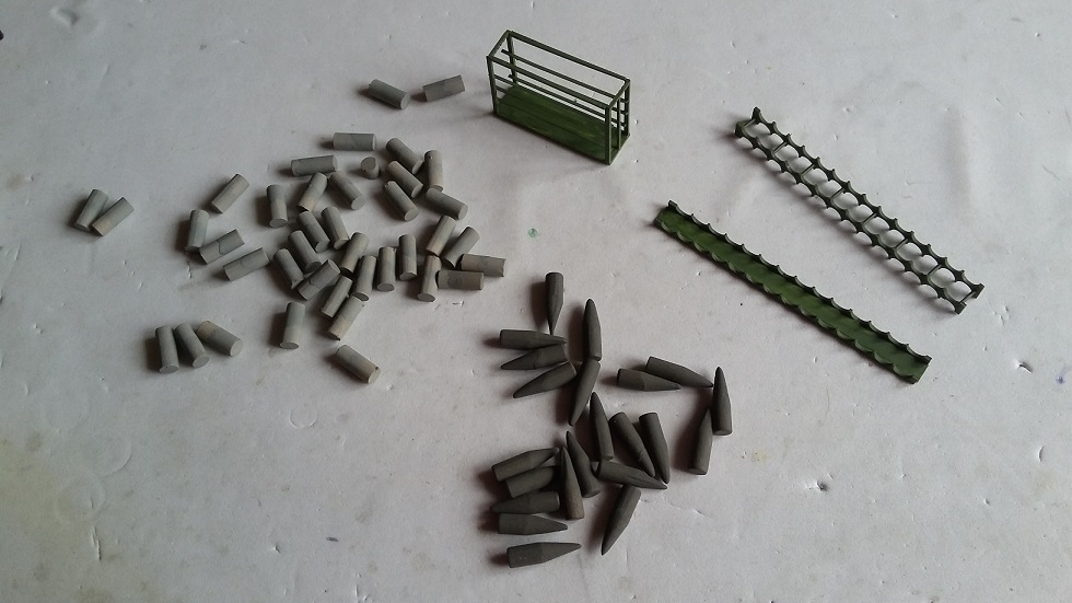

Questo carro dovrà assumere due aspetti , portelloni chiusi per l' assetto di marcia e portelloni aperti ( due a scorrere sulle fiancate ed uno a due ante sul lato opposto alla garitta per la funzione di "appoggio" al suo compagno con cui fa coppia fissa , per questa ragione dovrò ricreare anche se in modo semplificato l' interno . I portelloni saranno scorrevoli all' interno della cassa , per quello di testa ho riprodotto le due ante aperte all' interno e realizzato un tassello da inserire a chiusura con la sagoma delle due ante chiuse .
All' interno sono riprodotti tre scaffali di foggia diversa atti a contenere 96 cilindri da 50 Kg. l'uno , 32 selle su due livelli atte a contenere altrettanti cilindri sagomati ad ogiva del diametro di 381 mm. e del peso di 875 Kg. cadauno , attrezzature per la movimentazione e per il collegamento al "compagno" ….
( Sul modello questi numeri non sono stati rispettati dato che si vedranno a malapena ... :oops: )
20200531_112352 - Copia.jpg [ 151.16 KiB | Osservato 18071 volte ]
20200531_185441 - Copia.jpg [ 137.06 KiB | Osservato 18071 volte ]

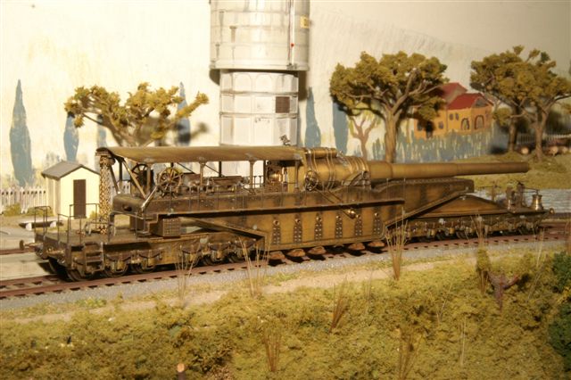

a questo punto cade il mistero sullo scopo del carro , dovrà fare il carro porta munizioni ad una mia vecchia realizzazione del cannone navale 381 / 40 su affusto ferroviario Ansaldo che sarà ripresa in mano , aggiornato con l' ulteriore documentazione che ho reperito negli ultimi anni ed infine verniciata ( al momento fa la sua figura in vetrina , in ottone originale che si sta ossidando , si apprezza il lavoro ma da quando ho verniciato la Sottostazione Elettrica ho deciso di verniciare anche lui e da qui l' idea di realizzare anche il carro scorta è stata un attimo .
381.40 e carro scorta - Copia.jpg [ 182.49 KiB | Osservato 18071 volte ]
Per la storia furono realizzate sei armi di questo tipo , quattro delle quali presero parte alla prima guerra mondiale tra l' autunno del 1917 e l' ottobre 1918 nelle zone di Trento , Udine e Trieste . Di impiego complesso e non rapido (doveva essere costruito un binario apposito in curva di 100/ 150 metri di raggio per il brandeggio ) , ed essendo di origine navale ( costruiti per armare la corazzata Caracciolo , la cui costruzione fu interrotta e ceduti all' Esercito ) quindi dotati di proiettili perforanti e non dirompenti , inadatti a bombardamenti terrestri ebbero più valenza psicologica che strategica . Riconsegnati alla Marina a fine guerra erano ancora presenti in cinque esemplari stoccati a La Spezia durante la seconda guerra mondiale ma non ebbero impiego . A fine guerra ne furono trovati due , dalle truppe alleate , in Austria certamente trasferiti lì dai tedeschi .

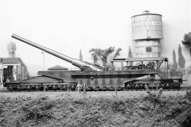

nanniag ha scritto:
…. devi agevolare una foto!
Queste erano gia state pubblicate sul forum qualche anno fa …
381 40 B N.JPG [ 57.73 KiB | Osservato 17920 volte ]
381 40 colore.JPG [ 70.32 KiB | Osservato 17920 volte ]
Gr 875 381 40.JPG [ 70.29 KiB | Osservato 17920 volte ]
