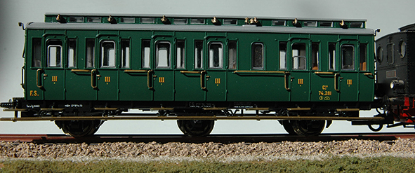

Tutto questo perché mi sono messo ad aggiornare un po' queste simpaticissime carrozze, a parte il montaggio della miriade di aggiuntivi fornita, ho rifatto i mancorrenti e maniglioni, solo accennati con lo stampo della cassa sul modello, in ottone, ho eliminato la riproduzione dell'impianto di illuminazione a gas, e devo ancora montare le casse degli accumulatori.
By.jpg [ 189.08 KiB | Osservato 8518 volte ]
