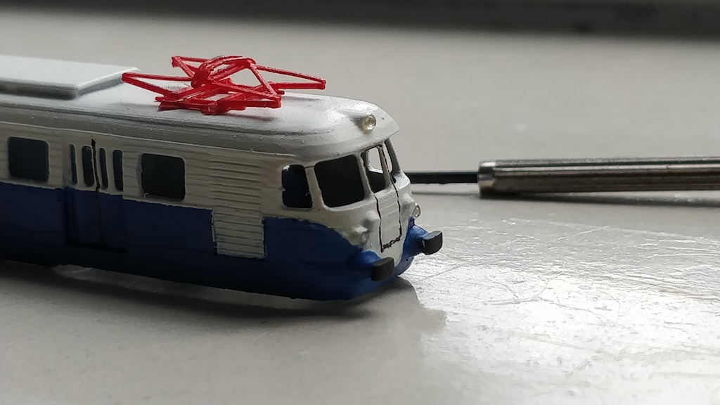

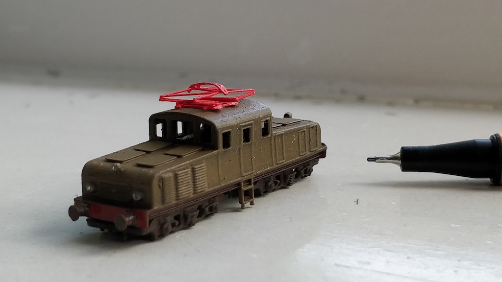

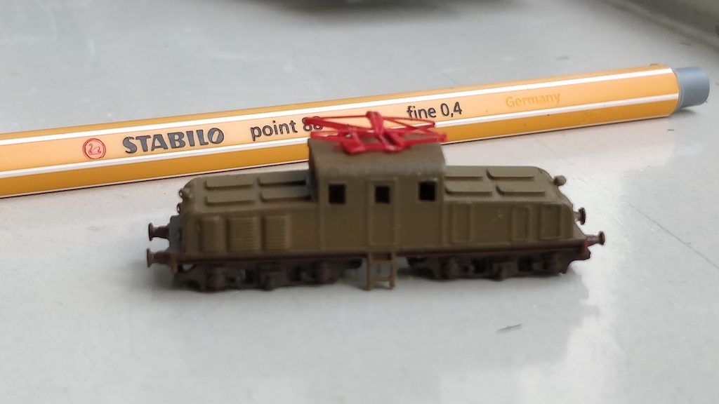

il modello è fatto,
ecco la prima stampa del pippo, anzi pippuzzo, visto che è in scala Z
IMG_20200629_200428.jpg [ 116.43 KiB | Osservato 8381 volte ]
IMG_20200629_200247.jpg [ 118.68 KiB | Osservato 8381 volte ]
Ora farò la motorizzazione.
Che avrà i carrelli in comune con quella delle E.101-110 (come nella realtà)
IMG_20200626_182654.jpg [ 148.13 KiB | Osservato 8381 volte ]
Entrambi i modelli sono disponibili come sempre senza lucro su shapeways, in N e Z il Pippo, e H0, N e Z l'E101-110.
G.

Grande Gianfranco,
una meraviglia anche questo modello!
