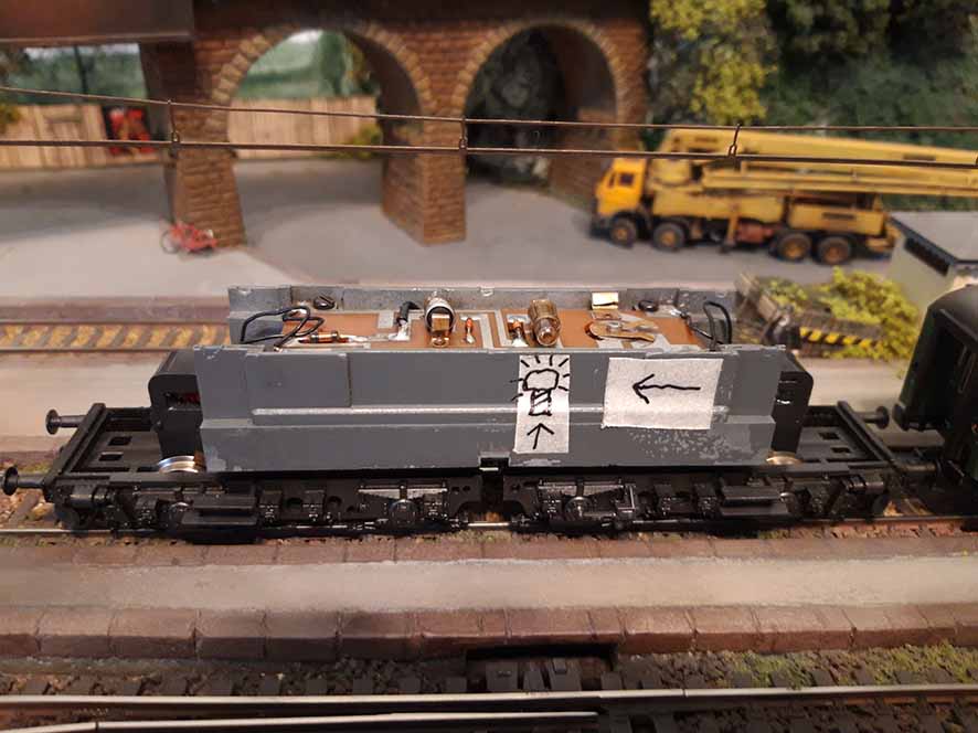

Ho ereditato una bellissima BR44 di Roco. Macchina eccellente, funzionamento perfetto, silenziosa e con un minimo straordinario.
Ma mi sono accorto che i fari bianchi si accendono al contrario del senso di marcia (come pure i rossi).
Da sempliciotto di elettronica ho dissaldato i cavetti di alimentazione provenienti dai carrelli e li ho invertiti. Ottenendo solo di far andare la macchina in senso contrario a tutte le altre.

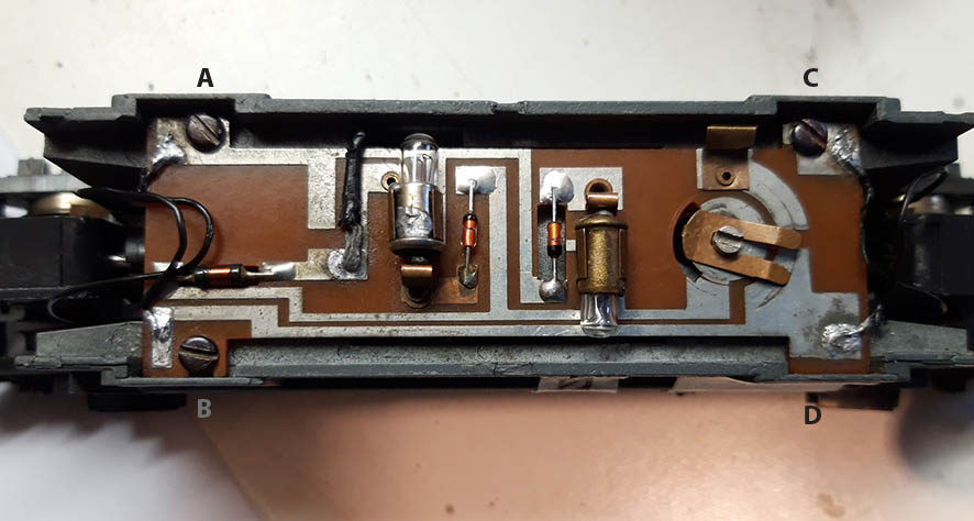

Il circuito è stato toccato da me solo nelle saldature A-B-C-D e poi riportato allo stato di origine.
Il resto è tutto come l'ho trovato. Le saldature dei due diodi sembrano intatte.
Anche i proiettori ottici all'interno della scocca mi sembrano a posto
Cosa devo fare?

Mi sa che o sono stati montati erroneamente al contrario i diodi o tutto il circuito stampato.

Mi sa tanto che sia un modello della serie ci ha messo le mani qualcuno inesperto.
Teoricamente basta invertire i fili al motore, poi luci e senso di marcia concordano: sempre se è possibile visto ce c'è il tealio che porta una polarità.
Se il motore prende un polo dal telaio devi per forza invertire il senso dei diodi.
Però visto il metodo costruttivo potrebbero essere invertite le guide luce o la cassa sul telaio.

Però, se inverti i fili al motore, ottieni lo stesso risultato che ha ottenuto Massimo scambiando i cavetti provenienti dai carrelli. Cioè che la macchina va al contrario rispetto a tutte le altre a parità di senso di rotazione della manetta dell'alimentatore.
Secondo me è come ha suggerito Aiupira, occorre dissaldare i diodi e risaldarli ruotati di 180°.
Oh, poi magari sbaglio, ma a naso mi sa che sia così.
Ciao!!!
Guido

Ciao a naso darei per buona la possibilità detta da Marco sul telaio invertito... la loco secondo me è stata smontata anche dal telaio o quantomeno il circuito stampato, l unico filo che Max non ha dissaldato è quello al centro del circuito stampato ed è chiaramente stato dissaldato da qualcun altro ( e risaldato neanche granchè bene e tra l altro si vede bene la schiacciatura delle pinzette dovuta al riscaldamento)
Prova se si può a smontare il circuito stampato e ruotalo di 180°
Gianfranco :D
 Oggetto del messaggio: Re: aiuto elettronico
MessaggioInviato: mercoledì 21 ottobre 2020, 20:40
Messaggi: 1656
Il circuito stampato è fissato con tre viti e ha tre soli fori. Se si ruotasse di 180° non si avrebbe più la corrispondenza tra fori del circuito stampato e fori sul telaio.
Bisognerebbe riuscire a capire dove era saldato in origine il cavetto risaldato malamente dal precedente proprietario.

Ciao Guido hai ragione , scusa non avevo notato che fosse fissato su tre punti... faccio a questo punto un altra considerazione: il cavetto in questione è di sezione diversa da quelli provenienti dai carrelli usati per alimentare il circuito... mi sa di " alieno" forse il precedente proprietario l ha aggiunto per riparare qualcosa ... si potrebbe provare a dissaldarlo e vedere che succede.... ma a questo punto guardando il circuito se si invertono i due diodi mantenendo la stessa polarità delle rotaie che fa accendere la lampadina e muovere la loco da destra verso sinistra come postato da Max l accensione delle lampadine dovrebbe invertirsi mantenendo però la stessa direzione di movimento dell esempio del post...

Dovresti dissaldare i 4 fili di alimentazione che provengono dai carrelli, togliere il circuito elettrico ed accedere al motore che dovrai ribaltare (in pratica inverti la polarità).
Probabilmente la loco é già stata smontata e rimontata da qualcuno prima di te che ha erroneamente sistemato male il motore.
Così facendo ripristini il verso della polarità e di conseguenza l' illuminazione dei fanali nel senso di marcia!

Stacca la basetta dal telaio e posta una foto, così vediamo come è messa sotto.

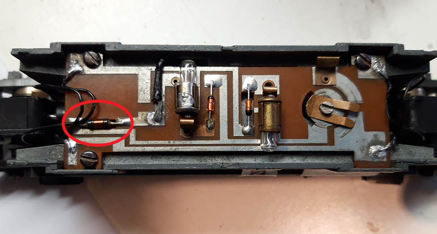

Ho smontato il circuito stampato, dissaldando tutto quello che serviva. Sono arrivato al motore che ho riposizionato "girato" come mi pareva di aver capito di fare. Il "sopra" del motore è andato "sotto".. Ho visto che il grosso cavetto nero era collegato con la vite di un carboncino portacorrente.
Rimetto in sesto il tutto, saldo tutto al suo posto e saldo i cavetti di un solo carrello per testare il tutto.
METTO LA MACCHINA SUL BINARIO, DO CORRENTE, E QUASI ALL'ISTANTE SI BRUCIA (CON FUMO!!!) LA COMPONENTE CHE VI INDICO IN FOTO. (forse un filtro antidisturbo?).
E adesso che faccio?
PS: per disegnare l'ovale, ho lavorato sulla vecchia foto, pubblicata per prima. Dunque non si tratta del modello dopo il mio intervento
