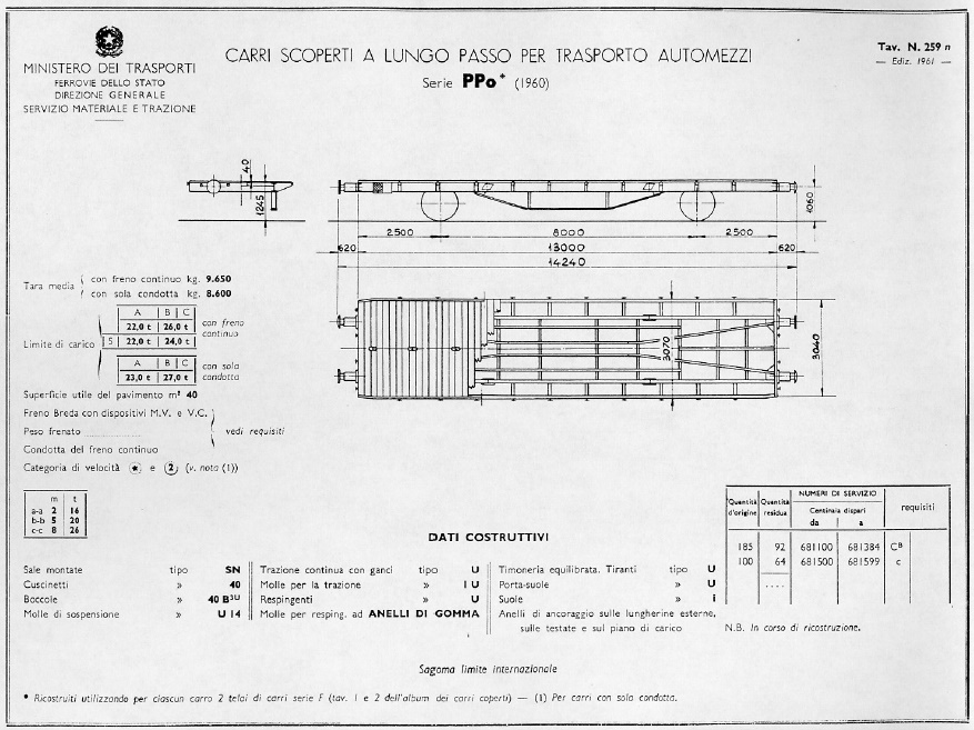

Concordando con quanto detto da chi mi ha preceduto, il carro, guradando il numero di servizio 681329, potrebbe essere questo
PPo_xPiaggio.jpg [ 211.7 KiB | Osservato 8423 volte ]
Domanda: cosa indica il 5 davanti al numero di servizio?
Santino

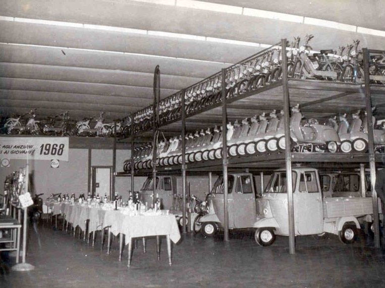

Dato che la tabella sul carro cita trasporto di Api e Vespe, potrebbe errere la parte su cui venivano caricate le Vespe?
Considerato come venivano accatastate in fabbrica ...
12187818_1643399969262202_9081031296701342946_n.jpg [ 153.12 KiB | Osservato 8136 volte ]
ci potrebbe anche stare, ma sinceramente mi sembra "basso". (foto trovata sul sito www.mondoape.com)
Magari piu semplicemente parti di ricambio o accessori delle APE trasportate che era meglio stesso lontane da sguardi indiscreti o dalle mani leste di malintenzionati :lol:

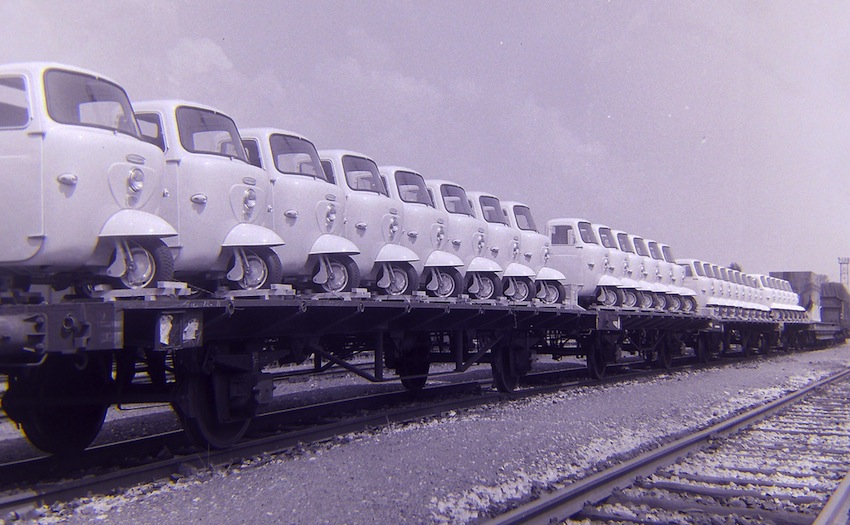

Restando in tema in rete (fonte Ferrovie delle Stato) ho trovato anche questa foto
FS_-06.jpg [ 153.35 KiB | Osservato 8136 volte ]
