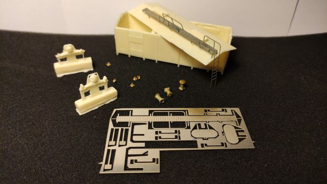

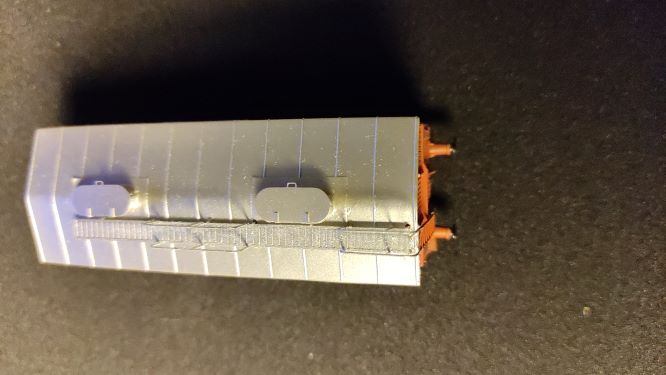

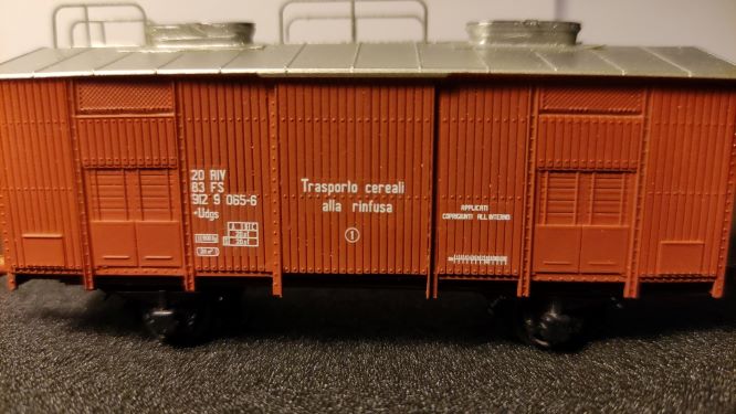

Ecco l'ultima fatica ...
Kit del carro Udgs :cassa , tetto e boccole in resina con sede interna per le Romnford, respingenti in fusione , fotoincisione e decal apposite.
Il carro ha sia la testata completamente rifatta che la fiancata, dove il portellone è stato ricostruito , eliminate le ferramenta e gli scorrimenti e rifatti i longheroni.
In sostanza , il carro è come deve essere, non un semplice F con il tetto modificato...
Vedete anche un paio di foto del carro prova finito.

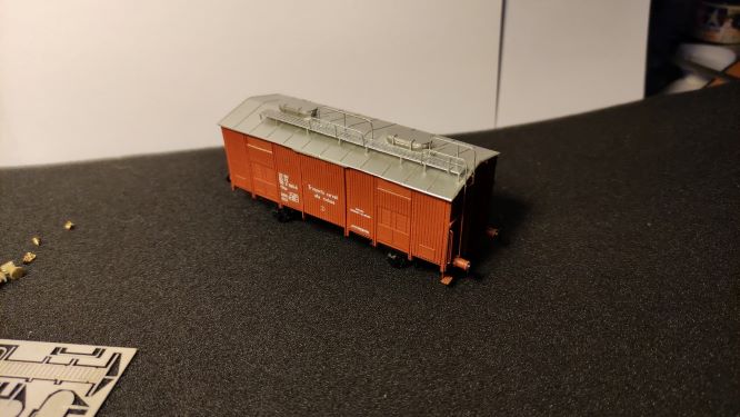

buondi a tutti, ho quasi terminato i due carri in kit, veramente molto belli finiti e divertente lavoretto di assemblaggio.
una domanda: ci vogliono anche le tacche bianche dei freni ai quattro spigoli o no? nel web ho trovato sia foto con , sia foto senza. inoltre, per completezza realizzero anche il sottocassa e le leve laterali :wink:

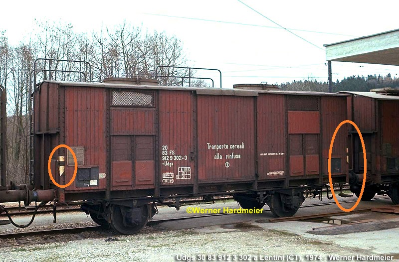

ho trovato questa foto tramite google... Si vedono il predellino e relativo mancorrente anche sulla testata senza scaletta. Inoltre ci sono le tacche bianche relativi ai freni...
direi che sono particolari che si posso aggiungere a piacere per avere ancora piu varianti!

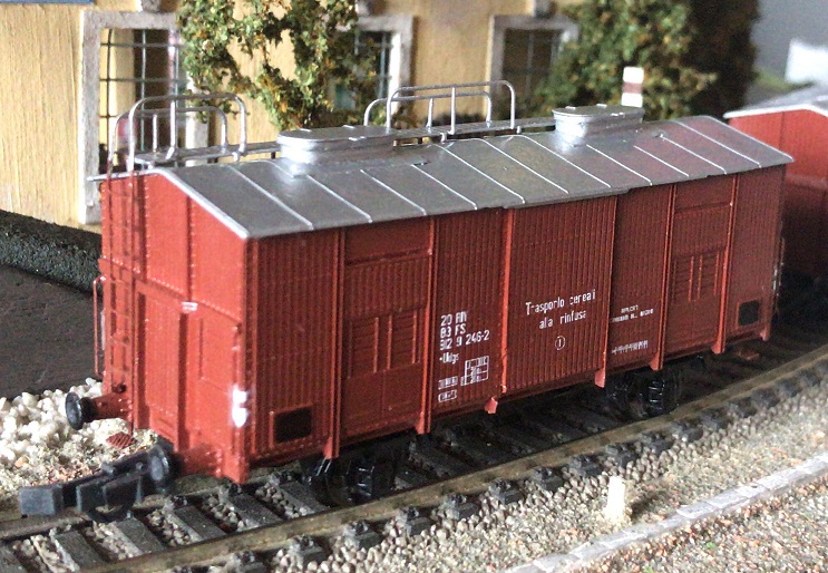

...finiti... con predellini e mancorrenti su entrambe le testate. questo in foto ha i segni bianchi sui 4 spigoli, l altro no....
