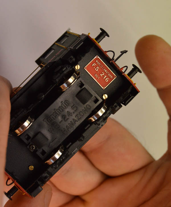

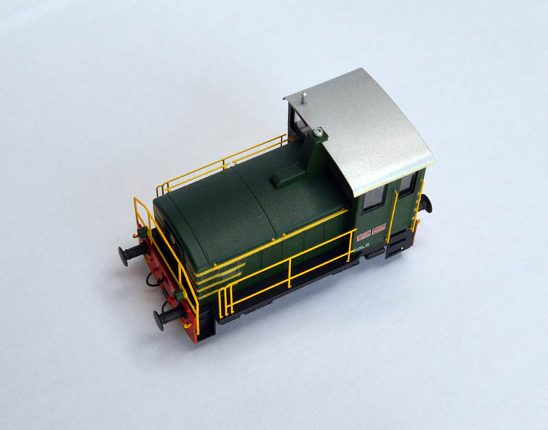

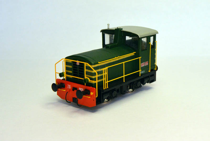

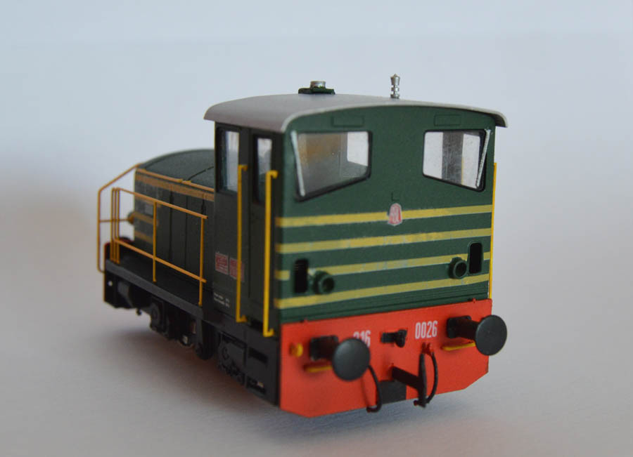

mostro qui la mia ultima realizzazione : il Badoni tipo VI F.S.216 0026 , in versione revisionata , in scala H0.
Motorizzato con una solida e affidabile motorizzazione Tenshodo perfettamente in scala,ottimo minimo e elevata trazione, saldamente fissata al telaio tramite vite.
Interamente fotoinciso in alpacca, telaio con calpestabili allargati e corrimani laterali, fedeli riproduzioni delle fiancate e perfetto accoppiamento con la motorizzazione, telaio e scocca sono unite tramite 4 viti M1 per un facile smontaggio, cornici di tutti i finestrini e corrimani riportati, tergicristalli, targhe costruttore, stemma "ABL" fronte e retro, imitazione della griglia del radiatore all'interno del cofano ( visibile dal fronte ), fischio microtornito, respingenti in fusione di ottone, decals personalizzate, dipinto con colori ufficiali fs satinati e trasparente satinato protettivo.
Nella parte sottostante si trova la targa in alpacca dipinta con il numero progressivo che identifichera' il locomotore.
Lo spazio interno di cabina e cofano sono completamente liberi, permettendo l'istallazione di qualunque tipo di decoder.
216 H0 SX ALTO SMALL 3.jpg [ 64.84 KiB | Osservato 16064 volte ]
216 H0 DX1 SMALL 3.jpg [ 78.3 KiB | Osservato 16064 volte ]
216 H0 SX FRONTE SMALL 3.jpg [ 57.87 KiB | Osservato 16064 volte ]
216 HO SOTTO SMALL 3.jpg [ 72.21 KiB | Osservato 16064 volte ]

Bella ...ci sono secondo me alcuni problemi ...la motorizzazione non è per niente robusta e affidabile e la macchina non e isostatica...
se devo usarla sugli scambi la vedo dura che non si impunti , a causa del passo elettrico ridottissimo

La pedane allargate non sono traforate e sotto la cabina ci dovrebbero essere due serbatoi dell'aria, che dalle foto non si vedono chiaramente.
Comunque , un bel lavoro.

Ho diversi mezzi che montano questi carrelli e funzionano perfettamente da anni.
Il peso della macchina permette una presa di corrente stabile. Anche se non e' isostatica presa di corrente e marcia sono regolari.
Le pedane sono zigrinate in questo locomotore e ci sono le riproduzioni delle estremita' delle bombole sotto la cabina.
Sugli scambi funziona benissimo.

Sarebbe utile prevederne una versione più "da plastico" dotata di portaganci NEM (magari basterebbero quelli regolabili in altezza).
A livello di dettagli noto che la macchina è priva quella specie di tettuccio metallizzato sullo scarico coerentemente con la numerazione 0026. Nel caso di riproduzione di altre numerazioni tale dettaglio è previsto?

Antonio, ho optato per il gancio a uncino solo sul retro per tenerlo il piu pulito possibile esteticamente.
Questa e' la riproduzione di questa unita' specifica a meta' anni 90, in puro stile fs potete intuire dalle foto online che questo gruppo di locomotori venne revisionato in modo non uniforme: potete trovare dei 216 con pedane allargate e corrimani laterali con e senza "cappello" e con e senza presa d'aria nella parte superiore centrale del cofano.
Nella versione di origine il telaio era piu stretto e aveva solo una "asta" in corrispondenza delle scalette frontali, con calpestabile liscio con due botole suogni lato. Nella revisionata il calpestabile allargato era "zigrinato" , mancavano le botole e compaiono le vistose ringhiere laterali.
Viste le foto di questa unita' la revisione ( con probabile riverniciature) potrebbe essere stata effettuata una decina di anni prima almeno , quindi penso che questa versione sia inseribile in una finestra temporale almeno dal 1983 al 1995...

Nelle due , non eccezionali , foto che aggiungo si vedono meglio le fiancate con boccole, sabbiere e biella ( le bombole dell'aria , di cui ho riprodotto solo le "testate" per non sbilanciare il mezzo, sono proprio dietro le scalette posteriori e si vedono a fatica ), e il retro della cabina con il pancone posteriore.
Le boccole sono "sandwich" a 9 strati,la biella ne ha 4, le sabbiere sono un dodecaedro in fotoincisione, il calpestabile allargato e zigrinato come al vero ha spessore ridotto rispetto al telaio, i respingenti sono in fusione di ottone ed hanno una spina quadra che si inserisce nei fori cubici su panconi e telaio, i panconi stessi sono dei sandwich, su quello frontale nello strato interno è solidale il corrimano frontale rendendolo solido.
216 H0 SX 3QUARTI SMALL2.jpg [ 75.51 KiB | Osservato 15345 volte ]
