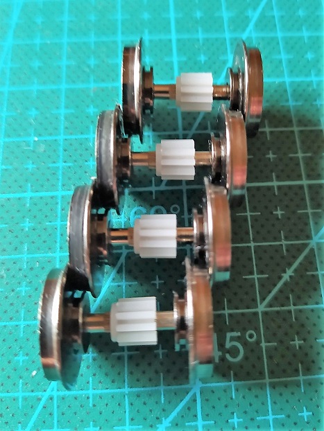

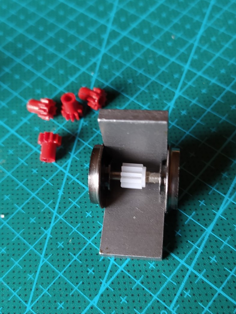

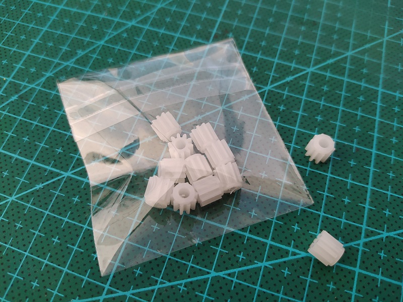

Innanzi tutto gli ingranaggi di cui vi parlo:
Ingranaggi.jpg [ 193.44 KiB | Osservato 1760377 volte ]

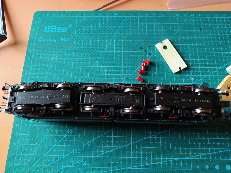

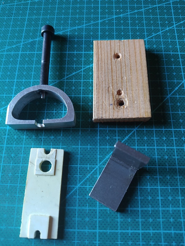

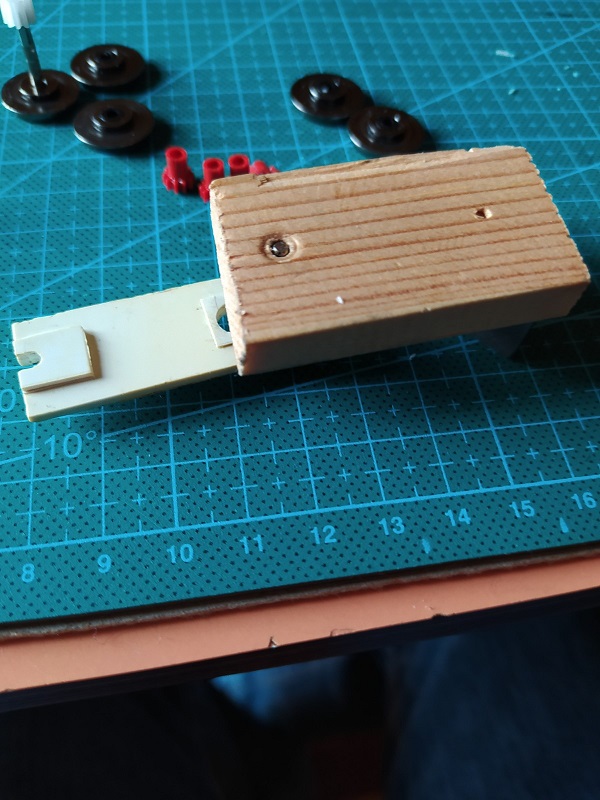

Poi gli attrezzi che utilizzo:
ATTREZZATURA.jpg [ 205.45 KiB | Osservato 1760377 volte ]

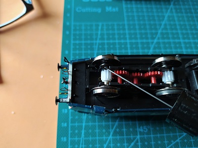

a sx in alto l'estrattore, pagato una decina di euro su ebay qualche anno fa, a dx un pezzo di legno con un foro da 2,75 mm che uso per far scivolare il nuovo ingranaggio sull'asse, sotto una dima in plasticard che è utile per fare in modo che l'ingranaggio scenda fino a 2,3 mm della faccia interna della ruota, accanto un attrezzino molto furbo acquistato su ebay.england anni fa e che serve per richiudere gli assi assicurando che le vele siano parallele e alla giusta distanza NEM di 14,4 mm.

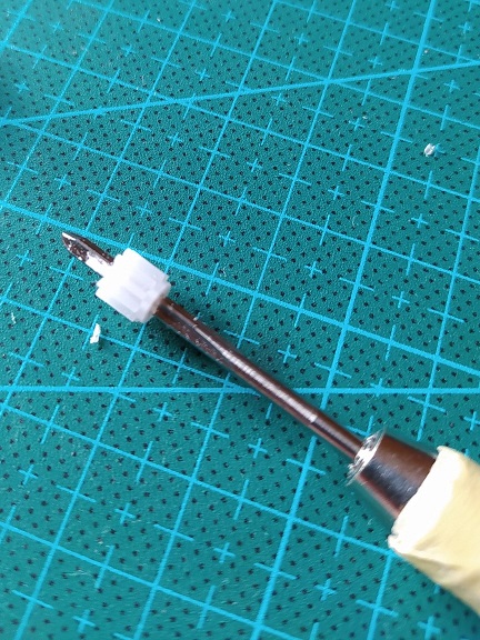

Si parte con la rialesatura degli ingranaggi, come vedete l'alesatore ha tirato via un bel pò di plastica sulla quale, altrimenti, l'asse avrebbe esercitato un bella pressione...
Alesatura.jpg [ 170.03 KiB | Osservato 1760377 volte ]

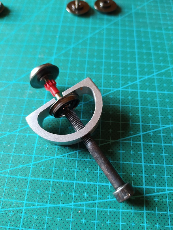

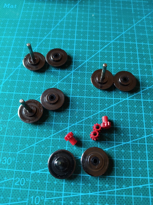

... si prosegue con l'estrazione delle ruote
Estrazione ruota.jpg [ 196.1 KiB | Osservato 1760377 volte ]
... e degli ingranaggi
Assi scomposti.jpg [ 245.73 KiB | Osservato 1760377 volte ]

... e poi si spingono in basso aiutandosi col legnetto forato e posizionando la dima distanziatrice in basso, a contatto con la ruota, in modo che l'ingranaggio si fermi a 2,3 mm dalla faccia interna della stessa:
Calettatura ingranaggio.jpg [ 154.52 KiB | Osservato 1760377 volte ]
Dima distanziatrice.jpg [ 183.2 KiB | Osservato 1760377 volte ]

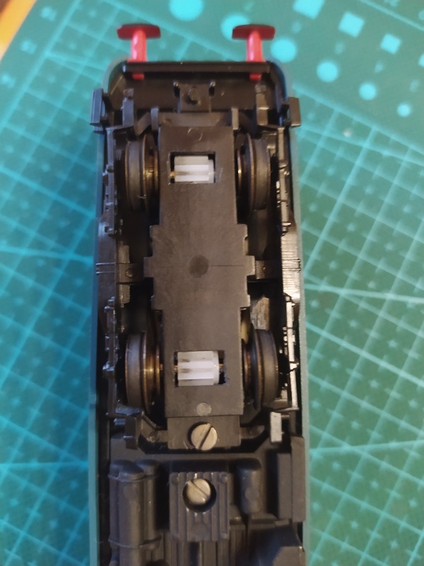

A questo punto abbiamo i nostri quattro assi pronti per il montaggio:
Assi pronti per il montagio.jpg [ 129.86 KiB | Osservato 1760377 volte ]
e si possono inserire quindi nelle loro sedi (un goccio di olio Faller nelle stesse non guasta...) verificando che il collarino dell'ingranaggio sia dal lato opposto alla cascata di ingranaggi, e curando che le lamelle prendicorrente siano entrate correttamente nelle gole presenti all'interno della vela della ruota; attenzione ai due assi con i cerchi di aderenza, che devono essere messi sul lato interno del carrello; non scordiamoci infine di lubrificare i nuovi ingranaggi con un pò di olio Faller o di grasso siliconico:
Lubrificazione sedi assi.jpg [ 41.11 KiB | Osservato 1760377 volte ]
Possiamo quindi richiudere i carrelli e passare alla prova sui binari!
Come nuova!.jpg [ 238.21 KiB | Osservato 1760377 volte ]

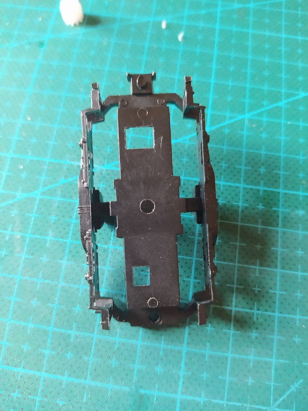

Per queste ultime due è necessario modificare leggermente il copricarrello allargando i fori rettangolari con una lama X-Acto e rifinendoli con una limetta, nella prima foto il confronto fra il foro originale e quello allargato, nella seconda il copricarello totalmente modificato:
MODIFICA CARRELLO ALN 668 - 663.jpg [ 155.16 KiB | Osservato 1760377 volte ]
CARRELLO 668 MODIFICATO.jpg [ 118.47 KiB | Osservato 1760377 volte ]
