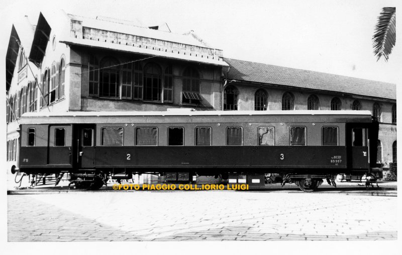

già che ci sei, oltre agli assi sferzanti (banalità totale) fai cortesemente il telaio intercambiabile con questa bellezza...
2487-220520165140.jpeg.jpg [ 78.44 KiB | Osservato 7383 volte ]

Foto curiosa questa npBCDI 65.550-559 Tipo 1936 forse la prima ad abbandonare i finestrini a bifora dei compartimenti della classe superiore a favore di finestre uniche, più ampie. Poi deve essere stata trasformata a carrelli, a riprova che anche al vero aveva difficoltà ad affrontare le curve.
Vuoi anche il telaio a carrelli già che ci siamo? Hai il mio IBAN?
