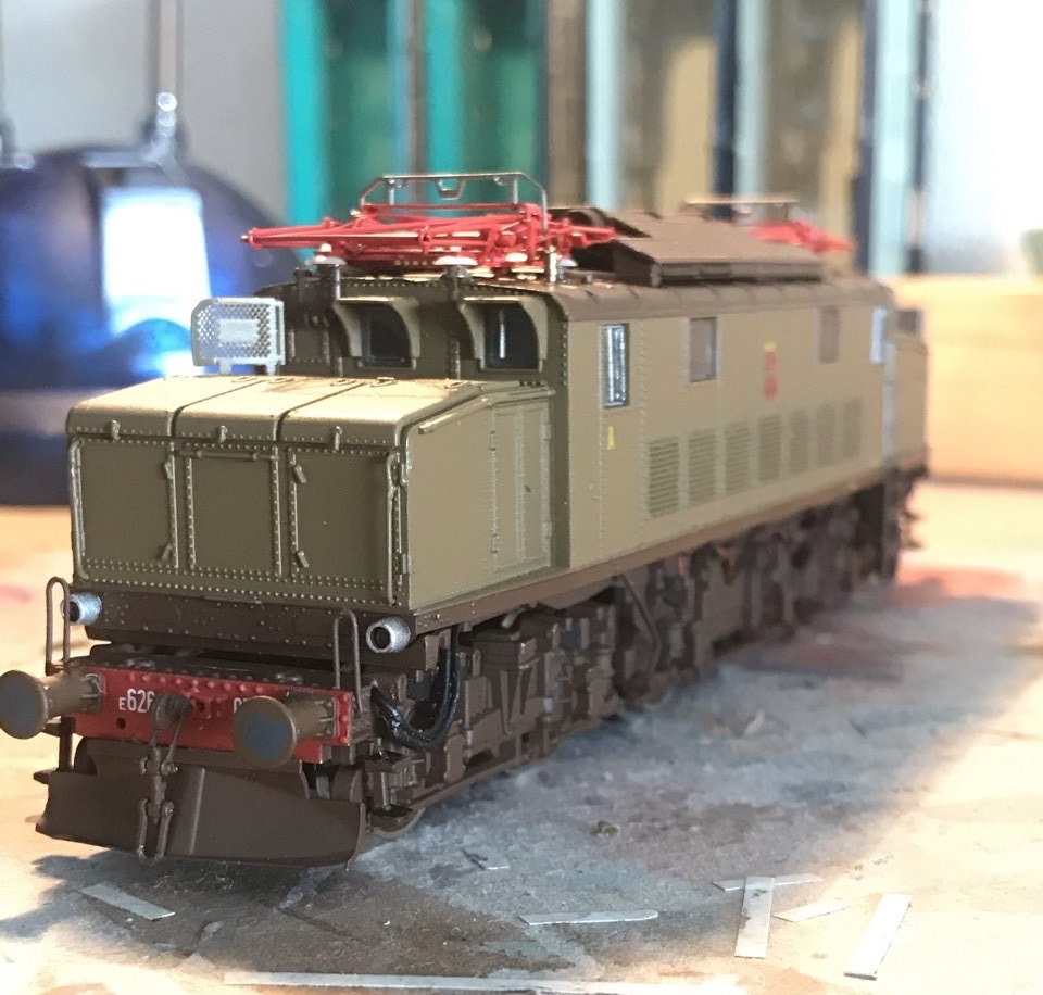

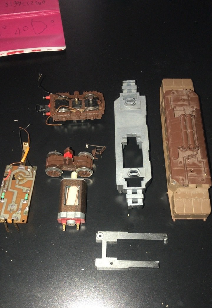

Questo è quello che ho acquistato ad un prezzo stracciato
E66858B8-88A9-45D2-920E-2FBB78D253B7.jpeg [ 138.34 KiB | Osservato 12524 volte ]

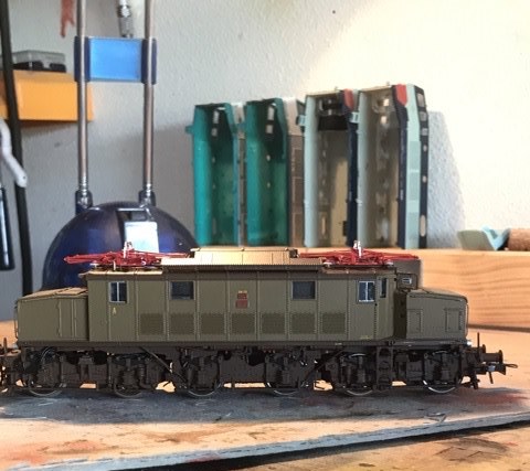

Sono arrivato qui.
Ancora devo aggiungere delle cosette.
F434CCF0-8685-4E0E-A1BD-F1A095D33B15.jpeg [ 149.03 KiB | Osservato 12521 volte ]

Un altra foto per guardare meglio la parte inferiore dove è stato fatto il più del lavoro.
D16B2FE9-DA28-4A1A-A25F-4E93F7A0E66A.jpeg [ 48.4 KiB | Osservato 12521 volte ]

despx ha scritto:
Sarebbe bello se questa discussione potesse radunare tutti i restauratori del forum in modo da potersi scambiare le tecniche, trucchi, astuzie, fonti di approvvigionamento dei ricambi ecc...magari, visto che di solito le basi di partenza non costano molto e la paura di fare danni e quasi inesistente...invogliamo qualcuno a tentare... :mrgreen:
Despx
Bellissimo. Magari....
Ed in più cito le situazioni che spesso mi accadono: acquisto di più modelli in blocco, malmessi, dei quali uno solo mi interessa. Lì sono riprazioni e perfezionamento quasi "su commissione" trattandosi magari di rotabili esteri o non ammessi al traffico internazionale, o palesemente fuori epoca. Si deve reperire un minimo di materiale sul rotabile reale, sul modello stato negozio, poi ripristinarlo al meglio e magari "capitalizzarlo" infine su Ebay.

Bella iniziativa! Mi aggiungo anche io.
Al momento ho restaurato un solo modello: anche io un 626 (sempre nei nostri cuori). Aggiungo foto per vivacizzare il filetto che mi pare partito in modo frizzante.
Ho in programma il restauro di una 880 Roco.
