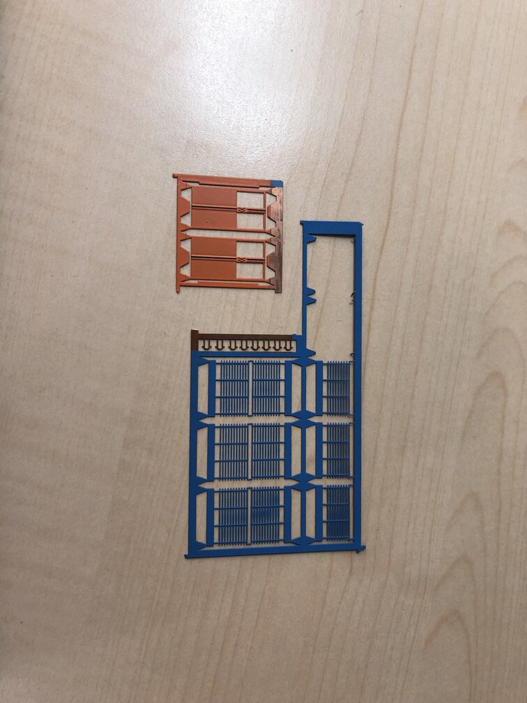

Buona sera a tutti, mi trovo a mostrarvi una piccola elaborazione che è stata fatta sulla carrozza Self service di Acme 50027 con logo inclinato. L’elaborazione riguarda l’inserimento all’interno della carrozza delle tendine che caratterizzavano la self-service e la sostituzione delle porte degli intercomunicanti con quelle adeguate in quanto Acme ha rappresentato dei vetri di queste porte in maniera non corretta.
Una lastrina in foto incisione di Progetto Modellismo è ciò che fa al caso mio. Dapprima i pezzi sono stati verniciati, con colori appropriati. Non chiedetemi i codici in quanto io i colori me li faccio ad occhio.

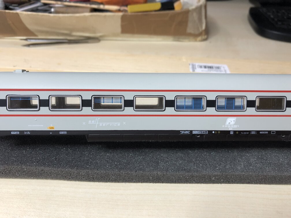

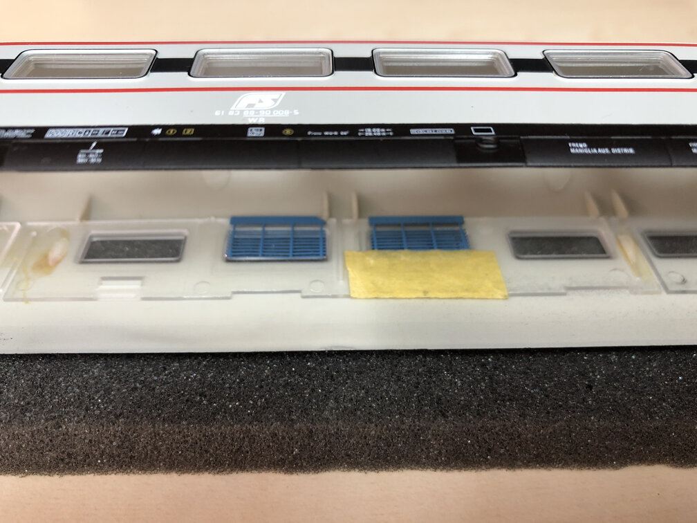

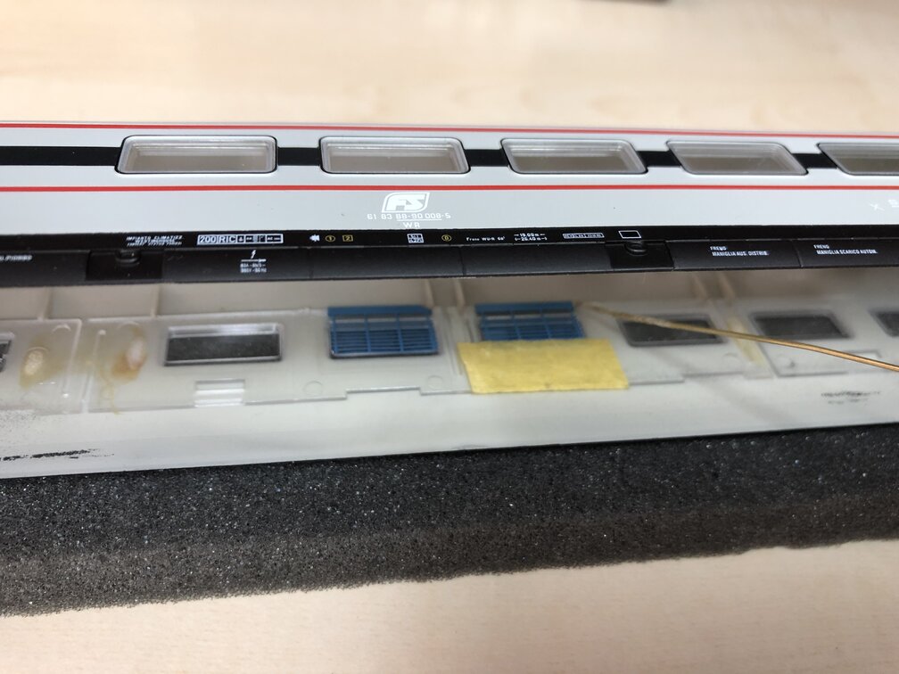

Montata la carrozzeria, ho iniziato a posizionare qualche tendina, tagliata anche in maniera differente da finestrino a finestrino, fissandole momentaneamente con lo scotch della Tamya.
80CB61ED-345B-45A6-A4B3-E88B2E5FE04C.jpeg [ 149.83 KiB | Osservato 4840 volte ]

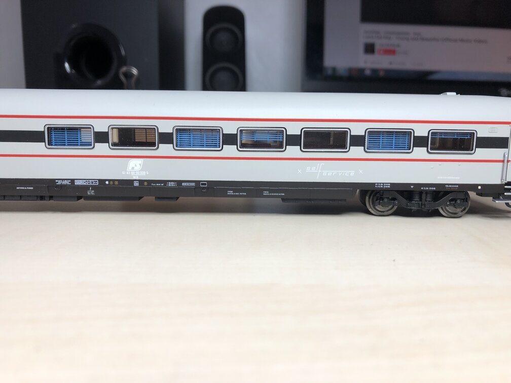

Poi con un filetto di ottone ho posizionato delle gocce di cianoacrilato che hanno fissato la tendina:
5AFB571F-3B32-44AC-A955-6FCDEBC5497A.jpeg [ 113.67 KiB | Osservato 4840 volte ]

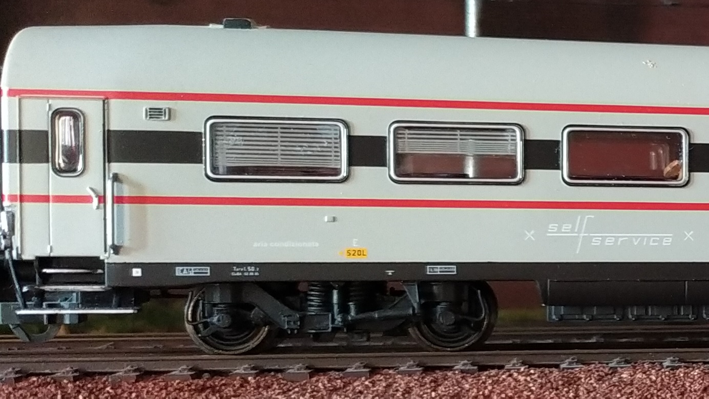

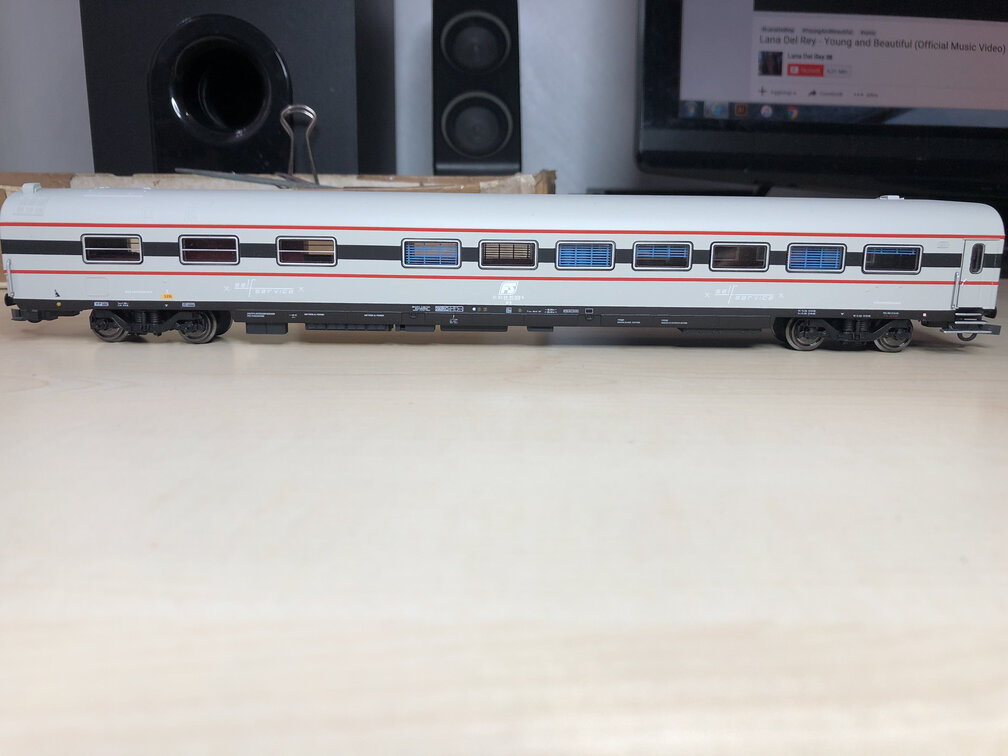

Qualche foto della vista esterna:
0F57BE94-E6A8-4C88-9035-74BD55C6A913.jpeg [ 128.54 KiB | Osservato 4840 volte ]
878892BB-7EE7-49FC-897A-8F1D36441A1B.jpeg [ 128.85 KiB | Osservato 4840 volte ]

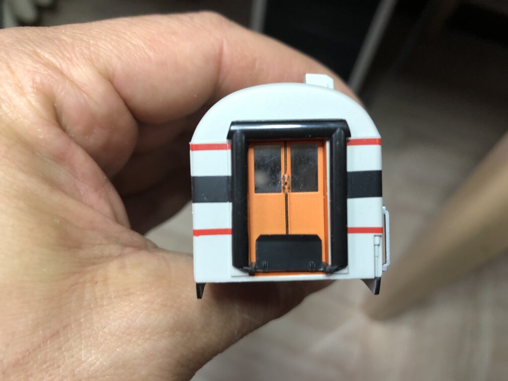

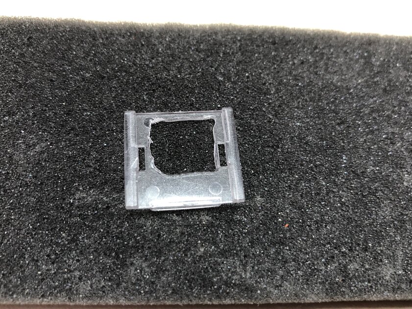

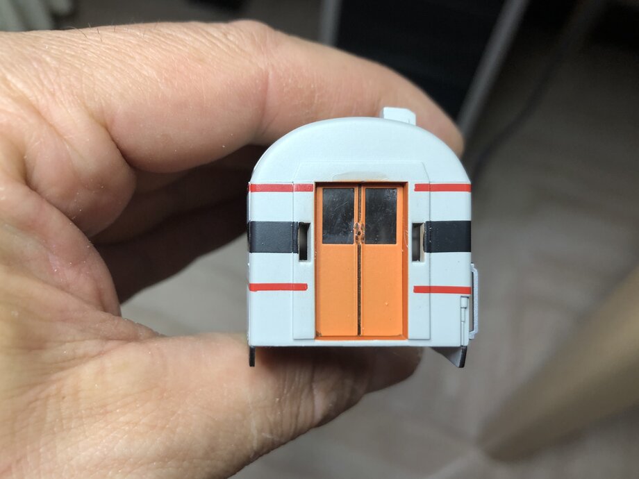

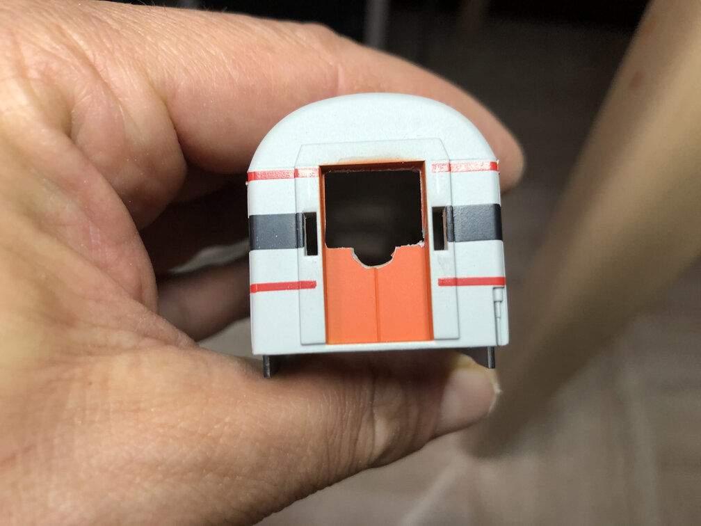

Finito di fissare le tendine mi sono dedicato alla porte degli intercomunicanti. Smontati i trasparenti e i soffietti ho brutalmente asportato la parte dove si trovavano i vetri errati di acme, facendo la stesss cosa anche sui trasparenti:
5F31BD46-B8C6-4D88-888D-C4A5207AD992.jpeg [ 98.22 KiB | Osservato 4840 volte ]
0CACB7C4-481F-4B70-8B38-9C954C9821F0.jpeg [ 205.31 KiB | Osservato 4840 volte ]

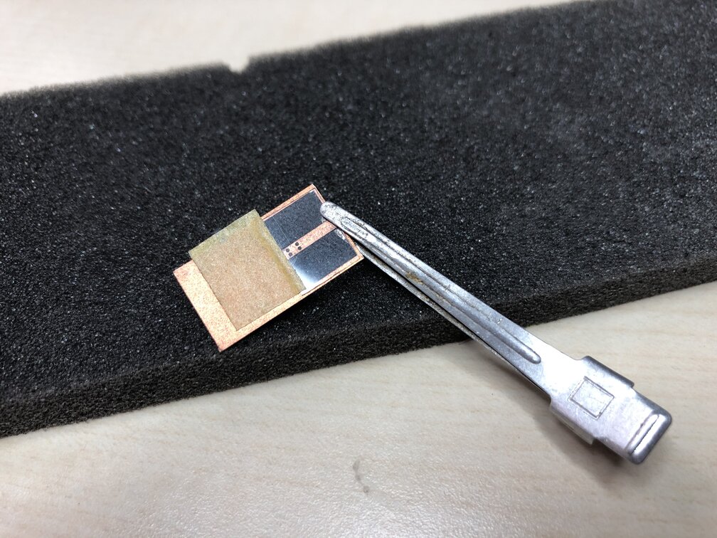

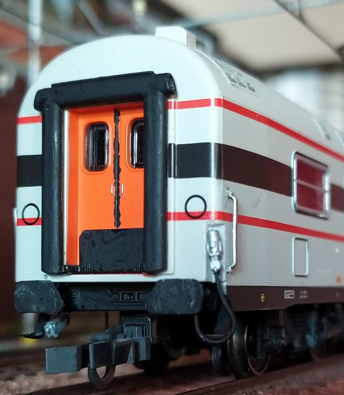

A questo punto ho incollato nella parte interna delle nuove porte in fotoincisione un pezzo di trasparente tagliato dalle scatole dei giocattoli:
25259E2D-91D4-40B0-997A-AA109612FDA7.jpeg [ 182.84 KiB | Osservato 4840 volte ]
Riposizionava quindi la porta e rimontato il soffietto con l’altro pezzo del trasparente di Acme precedentemente tagliato:
77DF209F-0532-4E24-A5A2-DCC728D6346F.jpeg [ 75.48 KiB | Osservato 4840 volte ]
A3F23C94-7879-4D00-8BF0-45ACE2763A49.jpeg [ 81.26 KiB | Osservato 4840 volte ]

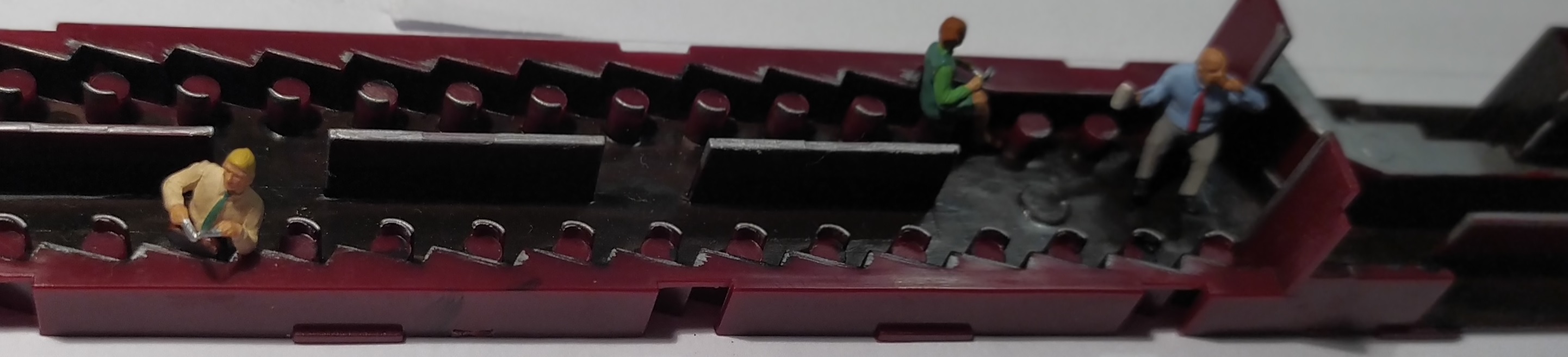

Bella la sostituzione delle porte degli intercomunicanti, molto interessante. E prenderò spunto per la mia SS, visto che le ho lasciate tali e quali perchè solitamente nascoste.
Posso suggerirti di dare qualche ritocco di colore agli interni e anche di sostituire i carrelli e i mantici con quelli delle GranConfort di LimaExpert/RR e anche i respingenti (quelli che vuoi, ma di giuste dimensioni) ? Ne guadagna ancora di più il modello
La sostituzione dei carrelli può portare con sè anche l'abbassamento della cassa per evitare l'effetto "trampoli"...
