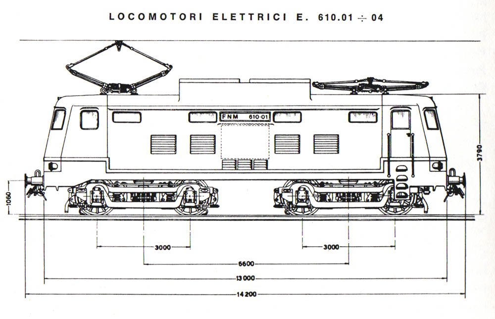

volendo riprodurre l'E610, chiedo agli esperti se il frontale è uguale o simile all'E424, chiedo inoltre se qualcuno ha un disegno quotato del locomotore in questione.

eccolo!
Tratto da "Cento anni di storia...delle ferrovie Nord Milano" di Giovanni Cornolò - Ed. Globo 1979
Purtroppo nella pubblicazione non c'è il figurino del frontale.

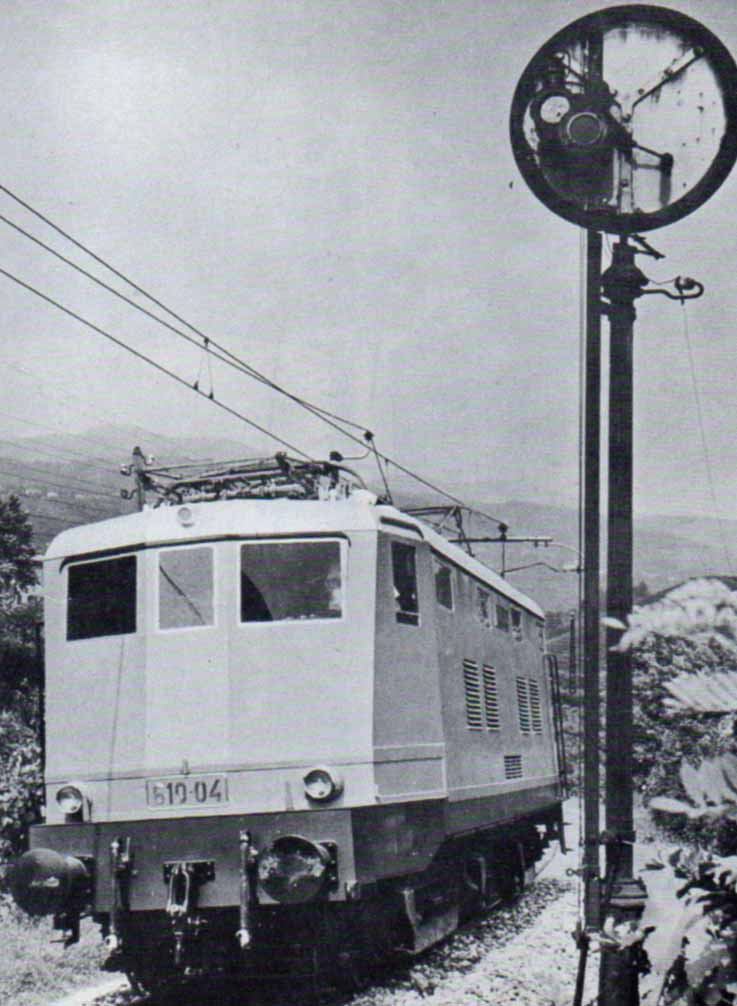

MessaggioInviato: venerdì 18 maggio 2018, 17:55
Messaggi: 315
se può servire...
foto FNM
img086.jpg [ 87.64 KiB | Osservato 7813 volte ]
