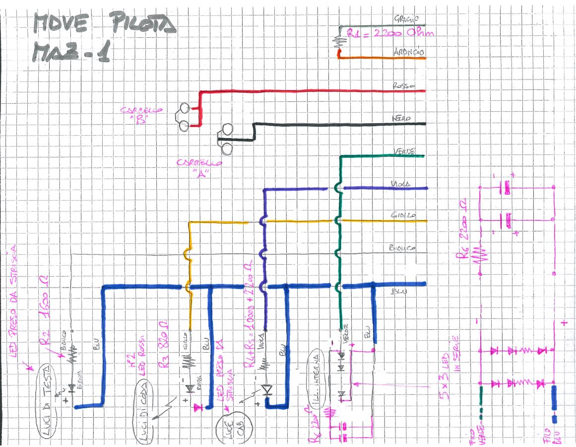

Buonasera a tutti,
apro questo filetto perchè dopo molti anni ho ripreso in mano un vecchio modello che potrebbe non sfigurare nemmeno oggi: la pilota "panoramica" MDVE della Lima degli anni Ottanta.
Avevo già curato un revamping estetico (oggi da risistemare perchè a forza di strapazzarla ha perso qualche dettaglio....) ma quello che non mi soddisfava era l'impianto elettrico, da usare su plastico in DCC.
In sostanza, sono arrivato a disporre l'impianto come desideravo:
- usando un decoder (forse un vecchio Hornby) da loco con resistenza tra cavo arancio e grigio;
- un led bianco (estrapolato da una striscia led) per le luci frontali (F0 - gestite con la manopola della centralina);
- una coppia di led rossi per le luci di coda (F0 - sempre gestito con la manopola);
- un led bianco (sempre preso da una striscia) per le luci della cabina (comandato con F1);
- una striscia led (5 moduli in parallelo da 3 led in serie ciascuno) per le luci degli ambienti viaggiatori e bagagliaio (comandata con F2) e dotata di due condensatori in parallelo (da 330 microF - 25 V) per limitare lo sfarfallio.
Questo in teoria.
In pratica funziona tutto tranne che:
1 - quando accendo le luci negli ambienti viaggiatori, si genera un sibilo leggero ma che mi dà fastidio;
2 - l'effetto dei condensatori non è per nulla apprezzabile.
Allego lo schema utilizzato (uso il decoder come ponte a diodi visto che le uscite dovrebbero essere a 5 V cc).
Evidentemente, sbaglio in qualcosa ma non capisco in cosa.
Perdonatemi l'ignoranza e vi ringrazio per il tempo che vorrete dedicarmi.
Buona serata

 Oggetto del messaggio: Re: Illuminazione pilota MDVE Lima - Prima produzione
MessaggioInviato: venerdì 18 febbraio 2022, 0:06
Messaggi: 6420
Togli quei condensatori e resistenza che hai messo per i led dell'ambiente viaggiatori e il sibilo sparisce.
Così hai creato un circuito oscillante con frequenza quella del PWM dell'uscita sul filo verde.
I condensatori o il power pack vanno messi sull'alimentazione del decoder, non sulle sue uscite.

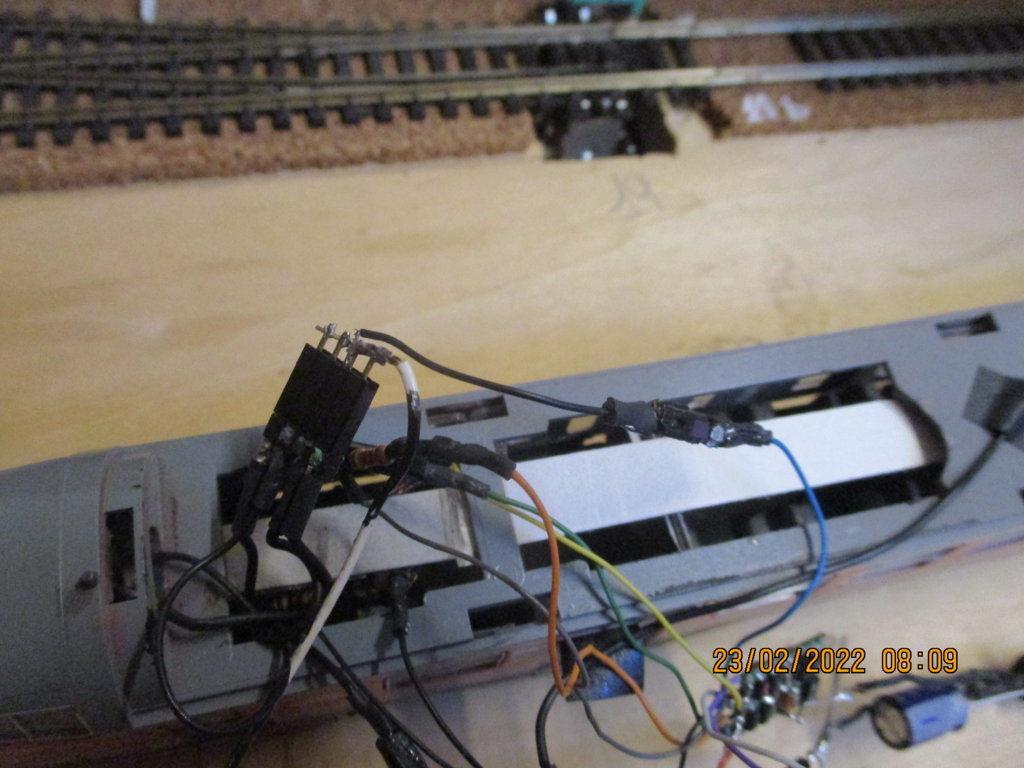

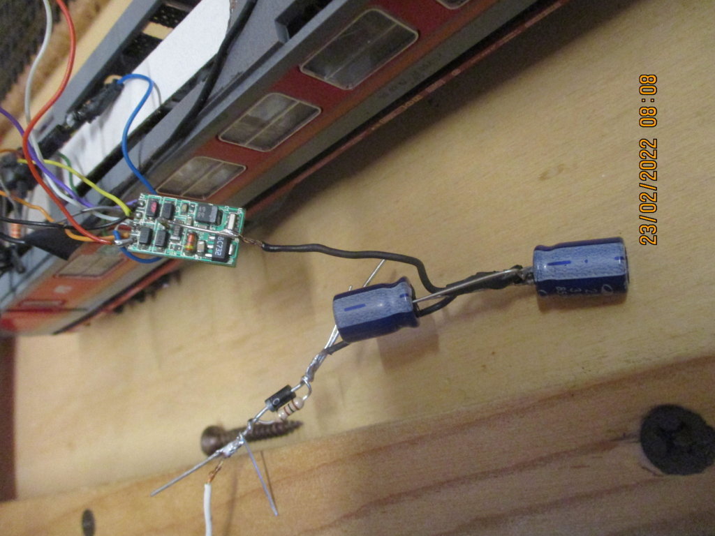

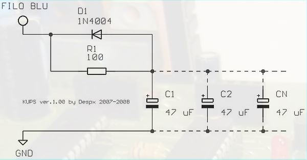

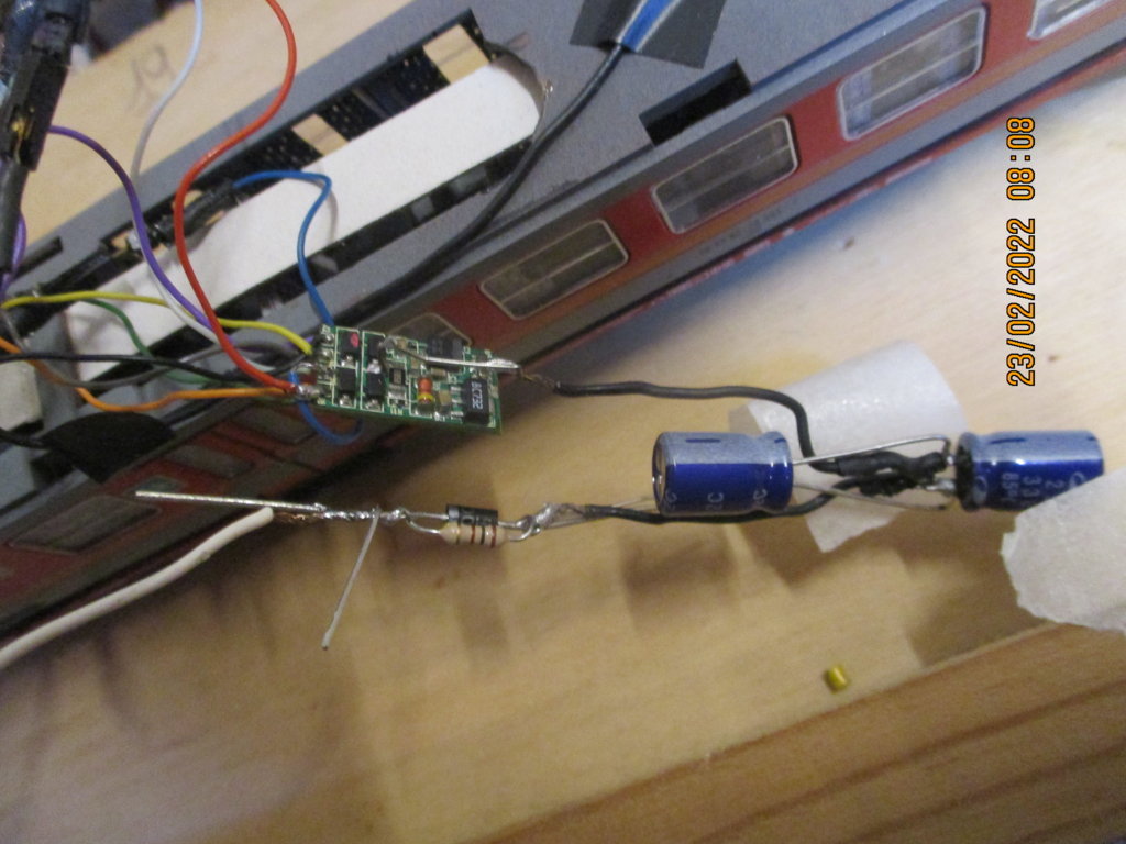

Innanzitutto, ringrazio per il tempo speso a spiegarmi i concetti.
Probabilmente però non mi sono spiegato correttamente:
- ho realizzato personalmente un UPS con lo schema trovato sul sito di Despx (che ringrazio!);
- ho installato un decoder Hornby R8215 al quale ho saldato uno spezzone di cavo alla piazzola indicata (sempre sul sito di Despx) con GND;
- so che ogni uscita è governata da un cavo di diverso colore e che il ritorno è comune tramite il cavo blu e infatti ho predisposto una serie di connettori (per poter separare la cassa dal telaio) nel quale confluiscono tutti i "ritorni" che sono poi connessi al cavo blu.
- ho realizzato il collegamento del circuito tampone (sul positivo) in parallelo sul cavo blu e il polo opposto saldandolo al GND del decoder.
Però, come dicevo, il circuito di illuminazione dell'ambiente viaggiatori "ronza" (probabilmente il circuito tampone non è collegato correttamente ...).
Quando lo spengo, non ronza più nulla.
Il mio dubbio è sul collegamento corretto tra il circuito tampone e il cavo blu del decoder (e, di conseguenza, di quest'ultimo con i connettori che ritornano dai vari led di cabine, fari ecc.).
Spero di essermi spiegato correttamente.
Allego qualche immagine esplicativa.
Grazie per la "pazienza".
MessaggioInviato: mercoledì 23 febbraio 2022, 23:01
Messaggi: 6420
Teoricamente il collegamento è corretto, a parte avere eventualmente usato un punto errato sulle piste.
Ma sinceramente lascerei perdere quel modello di decoder.
Ci sono in giro altri decoder funzioni ... che funzionano!
Cerca in rete "decoder Hornby R8215" e fatti una tua idea.
