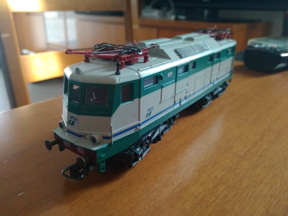

Buonasera a tutti,
Ultimamente ho deciso di provare ad elaborare la mia Lima E424 XMPR hobby line con motore G, alla quale sono molto affezionato, in quanto è stata la mia prima locomotiva.
Commento file: Locomotiva allo stato iniziale
IMG_E424_orig.jpg [ 34.67 KiB | Osservato 14935 volte ]

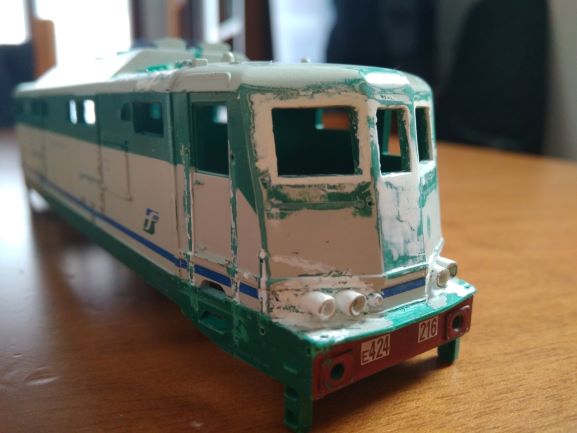

Per il momento i lavori fatti riguardano la rimozione di tutti i mancorrenti stampati e la realizzazione dei buchi per l'inserimento di quelli nuovi, realizzati con delle vecche corde della mia chitarra (filo metallico che ha il vantaggio di restare ben dritto una volta formato a dovere con le pinze).
Commento file: Mancorrenti frontali
IMG_E424_mancorrentiA.jpg [ 29.61 KiB | Osservato 14935 volte ]
Commento file: Mancorrenti porta cabina
IMG_E424_mancorrentiB.jpg [ 34.46 KiB | Osservato 14935 volte ]
Dopo di che ho realizzato dei tubicini di 2mm di diametro con del lamierino di ottone per fare i fari, questi li ho ricoperti con stucco per plastica opportunamente levigato. Una volta incollati al posto dei fari originali ho stuccato i buchi e ho riempito con del vinavil per dare un effetto vetro.
Commento file: Incollaggio fari
IMG_E424_fariA.jpg [ 29.76 KiB | Osservato 14935 volte ]
Commento file: Fari stuccati e con vetro realizzato con vinavil
IMG_E424_fariB.jpg [ 28.06 KiB | Osservato 14935 volte ]

Prima di procedere con questi lavori vorrei capire come comportarmi con la verniciatura della cassa, infatti a riguardo al momento sono molto indeciso: diversi lavori che vorrei fare (e che ho già fatto come vedete in foto) comportano una rovinatura della vernicie attuale, per cui sarò sicuramente costretto a dei ritocchi se decido di non riverniciare l'intera cassa, ma ritoccando non so quanto possa venire bene il lavoro, nel senso che difficilmente riuscirò ad ottenere la stessa identica tonalità di colore. Invece una riverniciatura completa (che eventualmente farei a pennello, visto che non ho aerografo), mi permetterebbe di cambiare in livrea MDVE che personalmente preferisco, anche se non ho grande esperienza in verniciatura di modelli. Purtroppo una riverniciatura completa mi costringerà a recuperare le decals necessarie per rifare le scritte, ma non so bene dove/come.
Vorrei chiedervi se avete suggerimenti o indicazioni per quel che riguarda la verniciatura del modello, ad esempio se a pennello potrò ottenere un risultato soddisfacente, e dove eventualmente potrei recuperare le decals. Vicino casa mia a Milano c'è un noto (credo) negozio che non so se posso menzionare, che vende le decals MdF, sul sito esistono alcuni set per delle locomotive, ma nulla per la E424, sapete se nel caso le possono realizzare su commessa a prezzi ragionevoli?
Ovviamente ogni commento anche sul lavoro già svolto è ben accetto! Ad esempio mi sembra che i mancorrenti frontali siano leggermente sovradimensionati, e non so come levigare perfettamente i mancorrenti stampati che ho rimosso.
Vi ringrazio molto per eventuali interventi, un caro saluto,

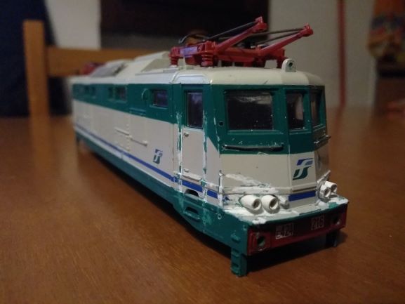

Innanzi tutto complimenti , fa sempre piacere vedere un elaborazione su un modello !
Fino ad ora mi sembra che stai facendo un buon lavoro , per quel che riguarda la spianatura dei corrimani stampati usa un taglierino co la lama di questa forma ma non a tagliare ma a "raschiare "
SDC14912.JPG [ 153.22 KiB | Osservato 14896 volte ]
meglio ancora se lo trovi con la forma a mezzaluna , ora non ce l ho sotto mano per postatelo ( comunque si trovano dei set con taglierini di varie forme anche nei ferramenta e nei brico)
i corrimano sui frontali sotto i finestrini come sezione mi sembrano adeguati forse sono un po troppo grandi come forma...
Per la verniciatura , sicuramente ad aerografo verrebbe meglio , a pennello si tende a "coprire " i dettagli ...capisco che un buon aerografo ha dei prezzi non trascurabili , però potresti pensare di comprarne uno a basso costo giustoper cominciare a " farti le ossa" ...on line se ne trovano a prezzi veramente accessibili compressorino compreso ( certo non sono il massimo , ma per cominciare...)
Forza avanti con gli altri lavori :wink:
Buon divertimento
Gianfranco :D

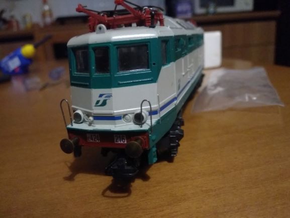

Grazie Gianfranco,
mi informerò per l'aerografo allora, prima però devo verificare di poter recuperare tutte le decals necessarie..

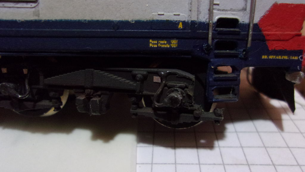

Vedo nella tua foto che anche te hai aggiunto le scalette cabina nel tuo modello, come hai fatto poi a riformare il carrello per poter far girare la loco anche in curva? nella E424 ad occhio mi sembra di dovero togliere un bel pezzo dai carrelli per lasciare spazio alle scalette.
IMG_E424_mancorrenti+fari.jpg [ 31.81 KiB | Osservato 14732 volte ]
Appena avrò tempo rimpicciolisco un po la dimensione dei corrimano frontali.

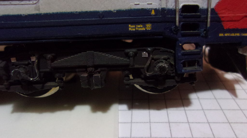

Allora per il discorso scalette/carrelo: in questo modello che ancora non ho finito ma che sta in standby da molto , troppo tempo ( devo decidermi a finirlo ma ho una marea di lavori modellistici aperti ...) ancora non ho modificato il carrello , però in altri due modelli finiti che hanno questa caratteristica e puoi trovare qui sul forum , ho risolto così;; hai detto che è un modello a motore G quindi non avrai problemi a crearti lo spazio tagliando via lo spigolo del carrello nel punto in cui le scalette sono presenti tale taglio non comporta nessun problema alla stabilità del carrello .... dalle due foto che seguono del 656 023 nella prima il carrello è in posizione dritta e puoi vedere come il taglio non si noti perchè lo spazio è riempito dalla scaletta
101_3043.JPG [ 65.65 KiB | Osservato 14710 volte ]
quando invece si trova in curva il carrello "scavalla" la scaletta grazie allo spazio creato dall asportazione di quel piccolo spigolo ...
101_3045.JPG [ 67.04 KiB | Osservato 14710 volte ]

Ok chiaro, i miei dubbi riguardavano l'integrità del carrello appunto, ma vedo che questa soluzione è già stata usata quindi vado sul sicuro! Sembra un ottimo risultato quello che mi hai condiviso! :D
Altro discorso riguarda la realizzazione della scaletta, devo accertarmi che anche una volta tagliato il carrello la ruota nelle curve più strette non batta direttamente sulla scaletta, rischiando alla lunga di buttarla giù, magari nel mio caso può essere conveniente una realizzazione in ottone...
Grazie comunque per il tuo aiuto!!
Intanto ho provveduto a ridurre le dimensioni dei mancorrenti frontali e sto procedendo con altri lavori (tetto e vetri).

Se le fai in ottone sottile sei in una botte di ferro !...però considera che quelle che ho fatto io le ho clonate con del sintolit( stucco per marmo) e hanno uno spessore di 1,5mm e sul mio modestissimo plastichino che ha curve di 36cm di raggio ( già mi immagino le espressioni di orrore di molti ....lo spazio è quello che è, mi accontento pur di divertirmi e comunque sono nascoste :mrgreen: ) non ho problemi di " toccate " in curva :D
Ciao e buon divertimento

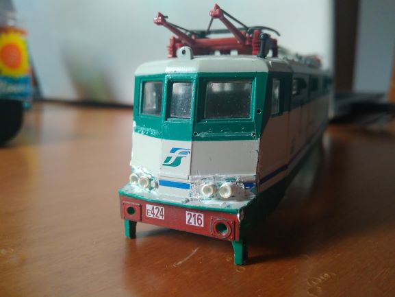

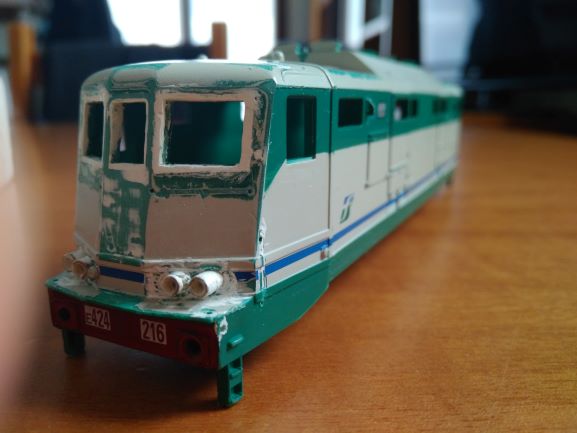

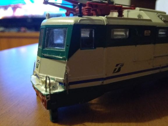

Ecco i due frontali rifiniti, dalle foto mi sembra ci siano un sacco di imperfezioni ma ad occhio nudo non sono male, avrò un'idea più chiara sul risultato quando avrò dato il primer secondo me...
IMG_20201121_133508.jpg [ 32.58 KiB | Osservato 14014 volte ]
IMG_20201121_133450.jpg [ 31.08 KiB | Osservato 14014 volte ]
Buon weekend,
Ale

Ciao Ale
se posso permettermi, mi dà l'idea che i fari siano troppo spostati al centro. Magari controlla anche ad occhio, utilizzando foto dalla rete. Meglio, se ne trovi fatte di fronte. Così, a sensazione, mi sembrano un po' spostati. Attento ai fanali, sono gli "occhi" della faccia delle loco, e se li fai storti o fuori posto, l'espressione non "torna".
Marco
p.s.: anche Sabrina Salerno è leggermente strabica, ma lì non si nota più che tanto... :mrgreen: :mrgreen: :mrgreen:

Anche se dovessero sembrare perfettamente lisce è normale amministrazione che con il primer qualcosa salti fuori...vai che stai andando bene :D
Gianfranco :D

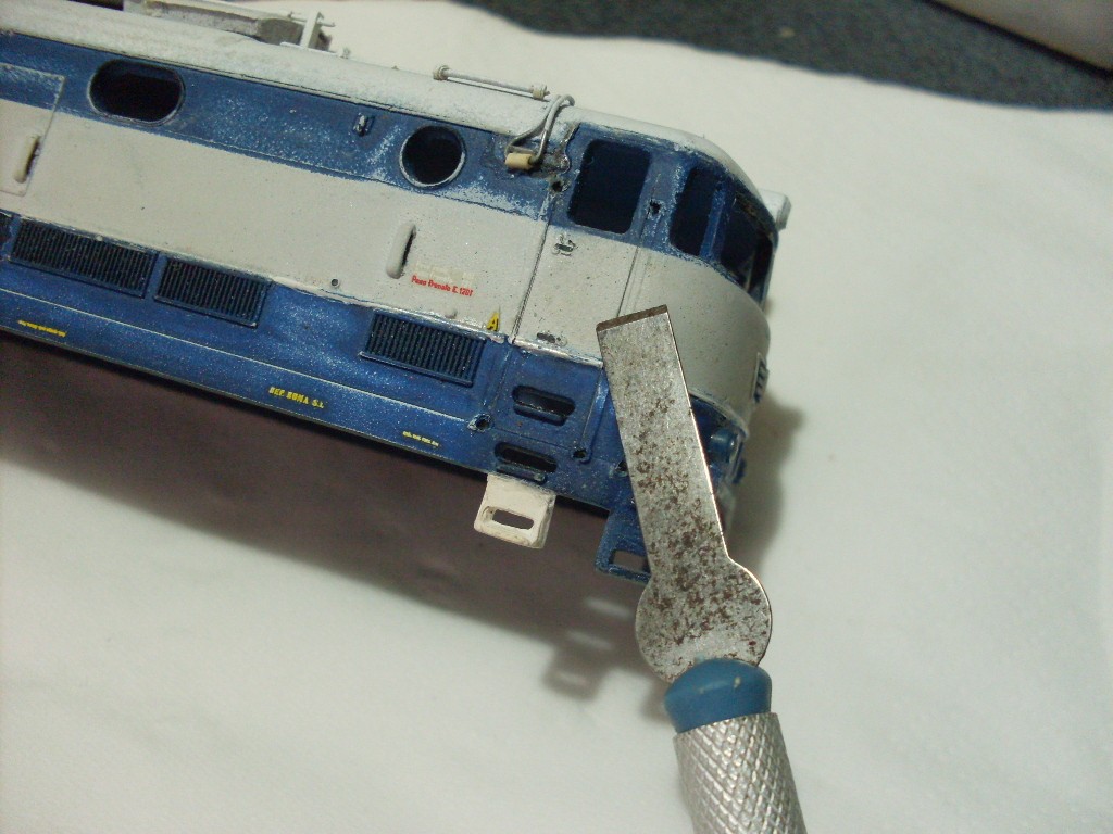

Ale se posso darti un consiglio, prima di pensare a primer e vernici, togli TUTTA la vernice originale e le tampografie, perchè altrimenti rischi che poi si notino persino sotto la vernice nuova, ovviamente l'effetto sarebbe deleterio... dovrebbe bastare un bel bagno di diverse ore nello Chante Claire.... per le decals dovrei guardare, dovrei avere da qualche parte il file (ne ho oltre 400 diversi...) per la 424 Navetta in N che mi son fatto stampare da Max-model, a riportarlo in HO ci vuole poco (è un vettoriale come tutti i miei files di decals).... se ti interessa controllo, poi per eventuali costi vediamo....
