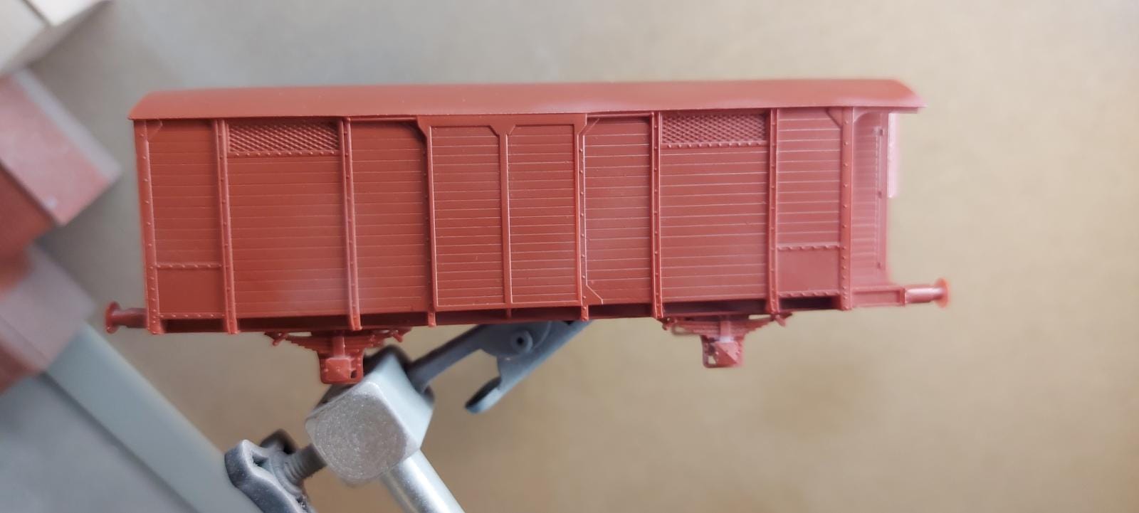

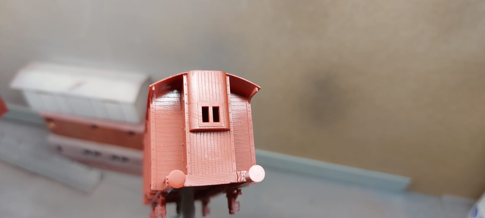

volevo mostrrvi l'ultima fatica (in disegno questa volta) per realizzare questo carro F1914 a tetto tondo, carro che dagli album FS risulta essere in attivo con ben 2573 veicoli nel 1959 quindi neanche poi tanto raro.
Il modello è frutto di varie prove con la stampa 3d a resina, e qui so già che almeno uno storcerà il naso sulla durata ma a mia discolpa ho d tempo un carro in macchina e ne ho uno sul davanzale esterno a casa esposti a sole ed intemperie ormai da mesi (dicembre) ed a ora non presentanone cedimenti strutturli e nemmeno imbananamenti strani.......per quelli ci penso io durante le prove :)!
Devo ancora disegnare le decal ma non ho resistito adare una mano di colore e vedere il risultato.
a voi critiche e consigli
mandi, max

Ciao,
bel lavoro...
Che stampante hai usato e che resina?

ciao, resina elegoo grigia e stampante elegoo Mars 2 P.......è una 2k, adesso son uscite le 4k, ma direi che come definizione non è male.

Massimo,
direi che la stampa riproduce ottimamente chiavarde/bulloni e per questo motivo, visto che ho approfondito lo studio di questo carro di recente, vorrei sottolineare, se vuoi migliorare la somiglianza con il prototipo, che sui montanti d'angolo della cassa vi era solo una fila di chiavarde poste sullo spigolo.
L'argomento e` trattato nel secondo fascicolo dei carri che dovrebbe uscire a luglio con una decina di pagine dedicati ai carri F tipo 1914. Inoltre per il massimo (nessun gioco di parole :wink: ) realismo le boccole tipo 40 hanno un beccuccio dell'olio laterale (anche questo argomento trattato nel secondo fascicolo).
Comunque bella riproduzione.
Giovanni

Ciao Giovanni!
è un piacere leggerti e per quanto rigurda il secondo volume lo attendo con gran curiosità!
Per bulloni e ferramenta varia mi son basato sulle foto che son presenti sul tuo primo volume dedicato i cari E,F e G
Grazie per i complimenti, ma ormai non si parla più di muovere le maninel senso di "creare" ma di disegnare.......però devo dire che i risultati sono molto soddisfacenti.
mandi, max

Mado'.. e io che continuo a tagliuzzare il plasticard.. ! È davvero eccellente. Purtroppo sono ancora tra i dubbiosi sulla durata della stampa in resina, credo che dovrò ricredermi...
Alessandro
 Oggetto del messaggio: Re: stampa 3d.....esperimenti vari
MessaggioInviato: lunedì 14 giugno 2021, 20:05
Il problema non è la durata, ma le righe, che sono ancora troppo visibili, e con queste resine durissime, difficili da carteggiare, senza eliminare anche particolari che debbono rimanere.

Veramente notevole !
Interessatissimo qualora disponibile ( non posso costruir tutto in ottone o alpacca ).
Dalle foto i Layer non infastidiscono e gli spessri son ben definiti , anche i più sottili.
Circa la durata delle resine credo vi siano grandi miglioramenti, poi ... sapete benissimo che anche tante plastiche dopo 30 anni hanno avuto problemi, ma io fra 30 anni ne avrò 93... la resina del carro sarà il problema minore :mrgreen:

grazie Andrea ma ce ancora qualcosa da quagliare, diciamo che nel complesso rende molto! Sarà poi il carro non comune ma ha il suo fascino.
oggio ho fatto la prova ceppi freni messi in posizione e anche se molto vicini non intrigano nessun movimento delle ruote che con le boccole romford scorrono bene.
ora risolti quei due problemini di stampa ancora presenti e la stampa delle decals il modello sarà finito e penso di portarlo a verona il prossimo settembre con altre chicche che son in cantiere.
mandi, max
