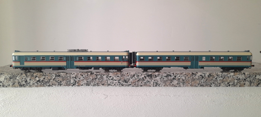

Un quesito da sottoporVi: secondo voi è normale?
Commento file: Anche senza evidenziazione è ben visibile il divario, di ben 3 mm ("mal contati")

Commento file: Anche da una certa distanza, il "gap" è palese.

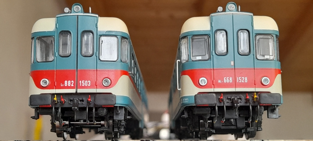

Commento file: Particolare delle testate pilota con i numeri di serie.

Riguardo ai modelli in H0: preciso che sto già rimediando artigianalmente al divario oggetto della discussione. In pratica, appurato che sulle Ln 882 le ghiere dei fanali sono posizionate ben più in alto rispetto alle ALn 668 e che gli elementi aggiuntivi per l'intercomunicazione forniti nella sola confezione della rimorchiata, e nello specifico gli aggiuntivi "porte mantici in posizione aperta" sono perfettamente identici tra loro, "probabilmente" sarebbe stato meglio ideare un sistema di fissaggio diverso se proprio non si intendeva creare un apposito stampo con i maschi (per l'incastro nelle ghiere al posto dei prismi) 3 mm più in alto.
Nel frattempo, invece, per quanto riguarda il rotabile al vero, sto cercando dei riscontri, ma le tavole trovate sinora riportano soltanto le quote prinicipali, come l'altezza dell'asse dei respingenti rispetto al piano del ferro, senza alcun accenno ai gruppi faro, i quali non vengono nemmeno accennati graficamente.
Insomma c'è un piccolo arcano che mi piacerebbe risolvere circa questa -secondo me- immotivata differenza di altezza fanali tra la testata col banco e quella senza. Se qualche altro possessore dei medesimi modelli potesse illuminarmi in merito gliene sarei molto grato.

Ciao,
potrei sbagliarmi perché non ho il modello della rimorchiata ma se guardi qua
https://www.vitrains.it/prodotto/livrea-anni-70-aln-668-1409-dummy/
nella foto si vede bene che oltre ai fanali alti, fatto di per se ininfluente per questa situazione,
gli incastri per le porte in posizione aperta sono messi molto in alto.
Te ne accorgi anche dalla foto che hai messo confrontando i 2 frontali.
Guarda rispetto alla parte alta dei respingenti dove sono messe le porte.
Confronta gli incastri per le porte tra Aln e Ln e forse avrei la spiegazione.

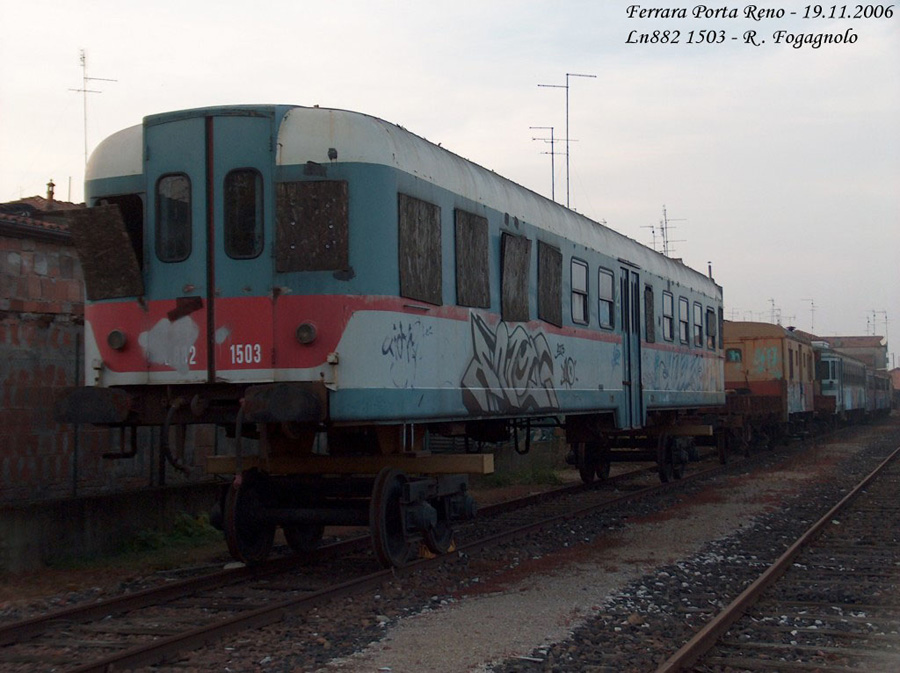

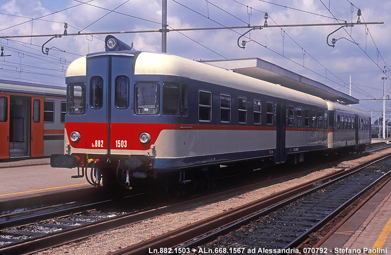

Ciao!
Basta cercare qualche foto in rete per accorgersi che a casa Vitrains hanno fatto qualche pasticcio... Infatti al vero la Ln 668 1503 aveva i fari posti più in alto sia davanti che dietro, davanti in versione moderna, dietro rimasti d'origine:

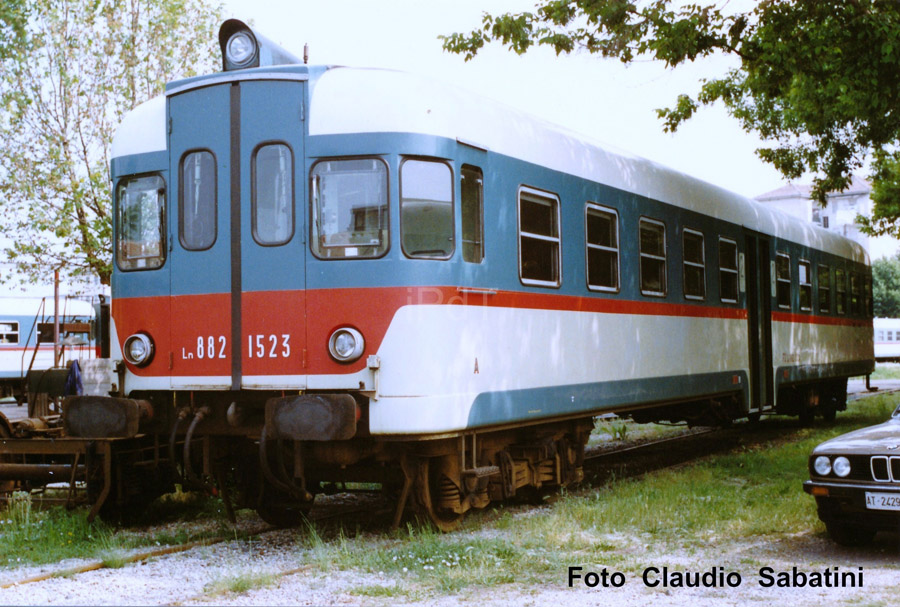

Altre unità invece presentavano i fari all'altezza "normale":

Evidentemente l'aggiuntivo delle porte di intercomunicazione non è stato adeguato all'altezza dei fari.

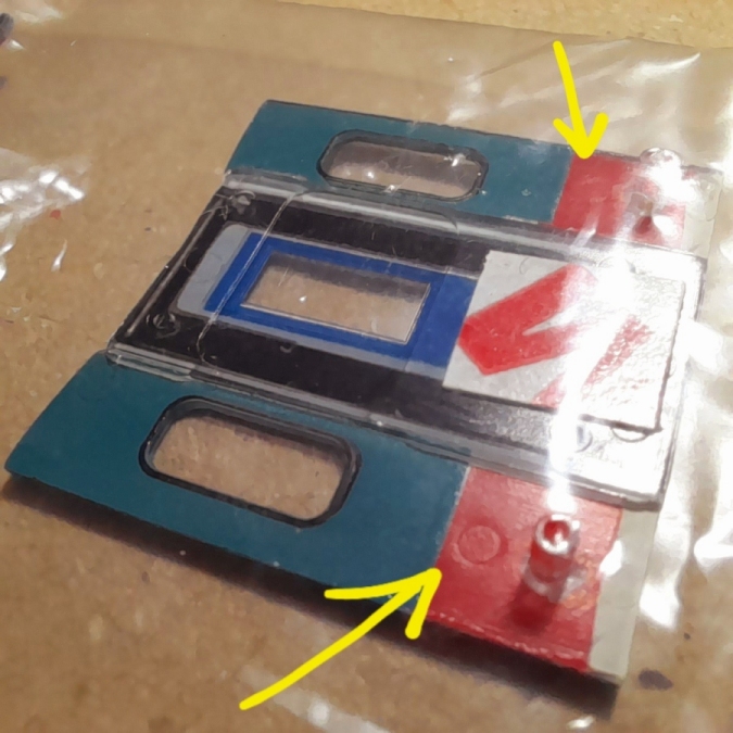

Ciao buongiorno, e innanzitutto grazie per le immagini. Tra le molte foto guardate, evidentemente questo dettaglio mi era sfuggito! :o Fa un po' male vedere il destino, inevitabile quanto prevedibile, di questi pezzi di storia. Tornando sul "binario" dei modelli in H0: ho guardato nel kit di un'altra rimorchiata, che però per il momento terrò isolata, ed anche in questa gli aggiuntivi per l'intercomunicante sono, erroneamente, identici tra loro. E, altro particolare che ho notato: ci sono dei segni circolari quasi esattamente in corrispondenza della posizione dove avrebbero dovuto trovarsi i maschi su uno dei due aggiuntivi forniti (dove in pratica ho ricostruito gli attacchi). Per cui posso "finalmente" considerare risolto definitivamente il dubbio :| Si, forse una "tirata di orecchie" ad errore appurato qualcuno la meriterebbe, anche perchè Vitrains i propri prodotti non è che proprio li regalino...
