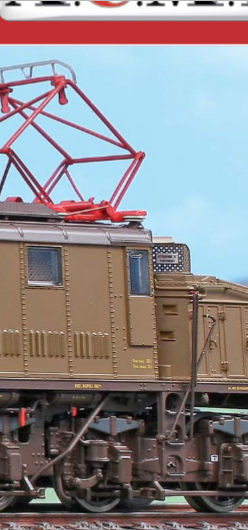

Nel volantino ho notato il mancorrente di salita staccato.
Screenshot 2024-01-03 at 10-40-28 70162.pdf.png [ 205.18 KiB | Osservato 2414 volte ]
