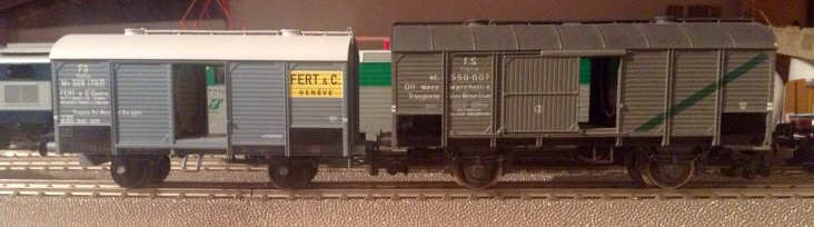

Per favore una dritta: questo carro fino a quale epoca può essere ambientato?
Vorrei utilizzarlo in epoca IVa (anni 70) ma temo sia di molto antecedente e non solo per la marcatura: fino a quando è durato?
Francesco

E' di epoca III, ma credo si riferisca agli anni '40-50.
Tuttavia un carro così ....... non potrebbe mai circolare, ma starsene solo fermo o manovrato in uno scalo o raccordo. Con le porte fisse in posizione aperta.....vietatissimo.....anche se si volevano mostrare le botti ad ogni costo.....

si, hai ragione Luigi, tuttavia è così carino vederlo circolare!...
mi preoccupa invece la scala 1/80... più che un carro sembra una cantina sociale... mi pare di aver visto, ma non ricordo dove, un adattamento del carro all'1/87 mediante l'abbassamento della cassa sul telaio...

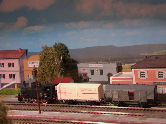

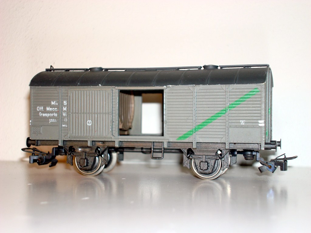

Io ce l'ho dal lontanissimo 1969(erano i giorni di ...Apollo 11!),l'ho restaurato mesi fa(il tetto
aveva perso un po' di colore),ho cambiato gli assi e messo i portaganci NEM della Roco.
In questi giorni sta sul mio plastico col carro Hg a sagoma inglese, sempre RR ed appena posso, se fa piacere,
metto qui una foto, dove i due carri sono manovrati dalla 851.186(digitalizzata).
Comaschi saluti! :lol:

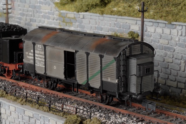

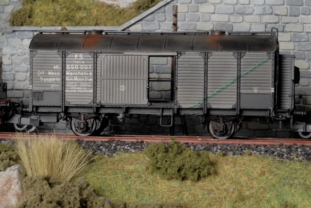

Per portare il carro ad un altezza in scala, ho sostituito il telaio con quello di un F con garitta di TTM Kit, garitta applicata perché questo carro aveva la garitta, rimane troppo largo e comunque la spaziatura dei sei moduli e la larghezza dei portelloni non torna con quella del modello reale......ne avevo realizzati cinque con anche il cambio del progressivo della marcatura, "accantonati" con l'arrivo dei carri di ACME che hanno le giuste proporzioni, nonostante corrispondano a carri di tipo differente.

ecco la foto...

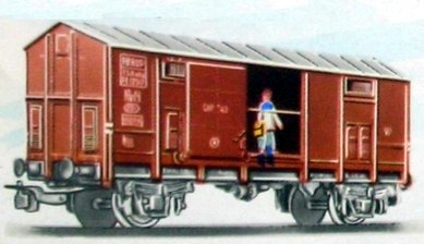

Chi ricorda il carro F di Pocher,quello: portellone aperto-sbarra-omino??? :lol:
Saluti del tipo "en plein air"!
