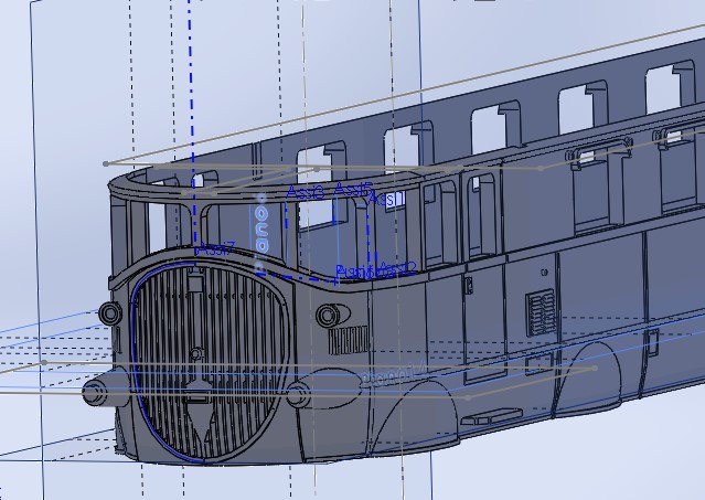

Io mi sono divertito a disegnare questo...

Grazie per i complimenti, per ora sto facendo solo qualche prova con la mia stampante 3D, poi vedrò. Ero partito per rifare qualche particolare al mio vecchio modello fatto a mano, ma poi mi sono fatto prendere... :D :D :D

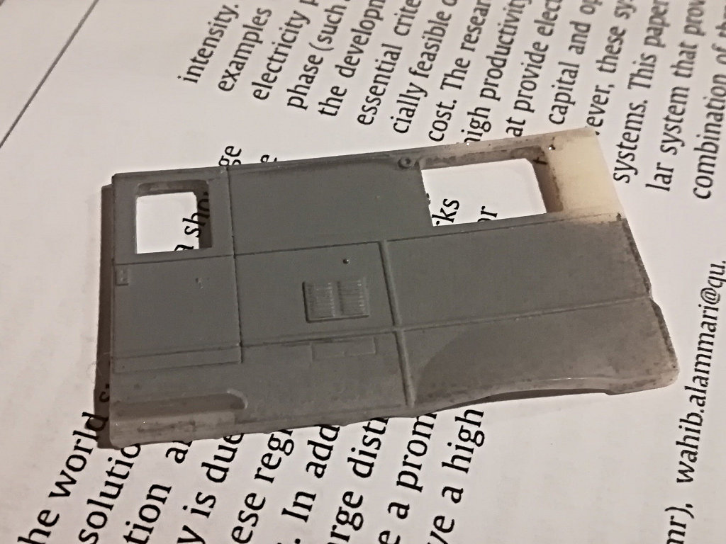

Anche io nel tempo ho stampato qualcosa in 3D. Uso Autocad 2004 e posso usare solo un service esterno (Shapeways) perché non ho la stampante. Fino adesso ho stampato solo esperimenti e master, non modelli completi che potessero esser definiti tali.
Qui sotto un esperimento: un carrello con boccole a muso di porco da mettere sotto una 1921 di roco. Ha le stesse dimensioni del carrello Roco ma differisce solo nelle boccole e nelle molle alle estremità delle balestre, finalmente cilindriche. Non va bene perché è troppo rigido e non si riescono ad inserire gli assi.

Ciao Antonio, ben ritrovato su questo thread. Potresti separare le fiancate dal corpo e incollarle su due squadrettine a L da avvitare alla parte centrale in modo da poter montare gli assi?

Si si certo, tutto si può fare. Ho stampato questo esperimento per verificare se effettivamente si potevano stampare dei carrelli tutti in un pezzo con quel materiale. La risposta è stata no: quel materiale è troppo fragile e rigido.
