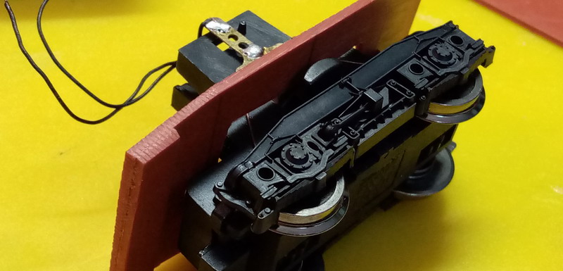

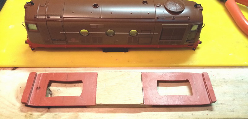

Correva l'anno 2013 e qualcuno, su un altro forum, informava che si potevano avere le casse del D.341, prima e seconda serie, a prezzo vantaggioso. Non solo, ma si potevano anche acquistare varie parti, come carrelli completi di ingranaggi, viti senza fine, ecc.
Presi le due casse, presi anche 4 carrelli completi di ingranaggi. Quindi bisognava costruirsi tutto il telaio, trovare i motori, realizzare la trasmissione tra motore e carrello, e via discorrendo.
Tutto rimase nella scatola fino alla settimana scorsa quando ho deciso di dotare di telaio motorizzato queste casse.
E qui vi mostro alcune fasi.
IMG_20230106_112951[1].jpg [ 58.78 KiB | Osservato 6722 volte ]

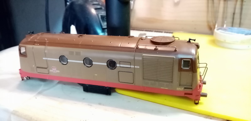

Per regolarmi su come realizzare la parte che regge il carrello motore, e dove quest'ultimo ruota, ho copiato la D. 342 Lima, che ha lo stesso ancoraggio e dimensioni nella parte meccanica del carrello e dell'apertura......quindi lo stesso identico sistema di sospensione-rotazione-ancoraggio! Bastava copiarlo. E così ho fatto.
IMG_20230106_112822[1].jpg [ 53.29 KiB | Osservato 6719 volte ]

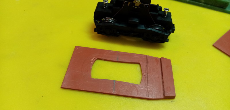

Ovviamente, la distanza dell'apertura, dagli estremi del telaio non è uguale nelle due loco D.342 e D. 341, hanno passi e interperni diversi. Ho dovuto misurare il "mezzo" esatto dell'apertura, e trasferirlo sul nuovo pezzo di plastica sagomato per la D. 341.
IMG_20230106_115948[1].jpg [ 56.51 KiB | Osservato 6722 volte ]

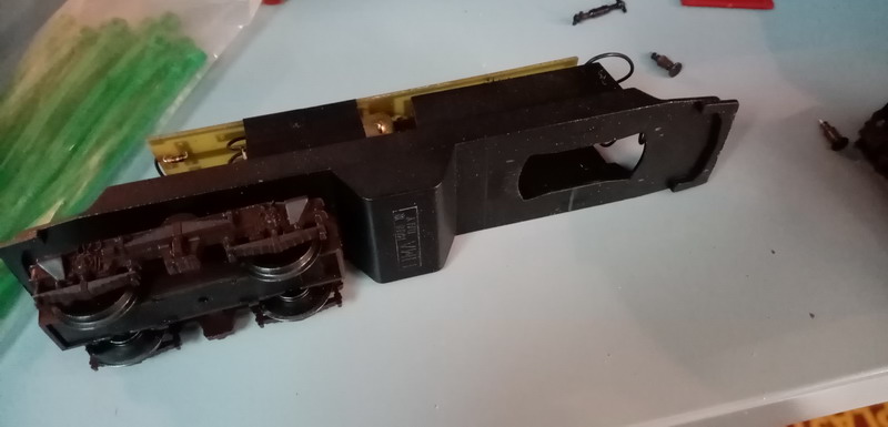

La parte plastica rossiccia, utilizzata per il suo esatto spessore che mi serviva, è, come vedete, quella dei foglietti plastici per la riproduzione dei tetti. E' molto rigida, il che non guasta. Ho scavato l'apertura praticando fori sul tutto il perimetro, poi ho rifinito con lime varie! Ho incollato anche un altro pezzo di plastica per raddoppiare lo spessore, ed avere così il modo di poter chiudere il modello con i respingenti, come avviene nel modello comprato.
IMG_20230106_122622[1].jpg [ 83.06 KiB | Osservato 6712 volte ]

Realizzata la parte dove alloggerà il carrello, curando che gli spessori siano quelli esatti e che la rotazione avvenga senza impuntamenti, si può ripetere l'operazione anche per l'altra parte. Ovviamente sarà semplice perchè basta copiare il pezzo e la sua apertura con un portamine a punta fine! Quando avremo i due pezzi identici, potremo unirli con un rettangolo di legno da 4 mm .incollando il tutto con Pattex a contatto!
Un ulteriore rettangolo sottostante, irrobustirà la struttura ( vedi foto).
IMG_20230108_153849[1].jpg [ 68.08 KiB | Osservato 6464 volte ]

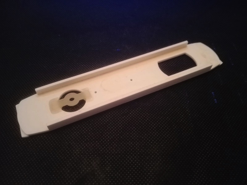

Convergenze evolutive (o involutive se volete), il telaio per una D.342 Lima con la peste dello zama.
D.342.jpg [ 77.94 KiB | Osservato 6382 volte ]

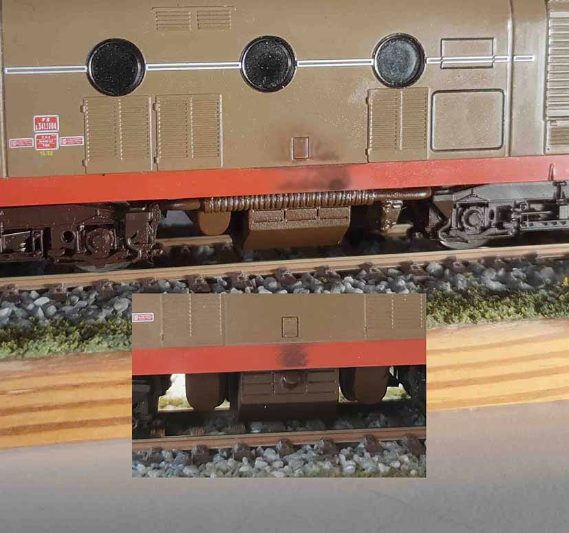

già che ci sei aggiusta serbatoi e motoventilatori del modello originale (inguardabili e comunque ambedue sbagliate) usati per un telaio comune delle versioni Fiat e Breda.
Una elaborazione non particolarmente complessa.
341serbatoi.jpg [ 81.75 KiB | Osservato 6290 volte ]

max cecchetti ha scritto:
già che ci sei aggiusta serbatoi e motoventilatori del modello originale (inguardabili) usati per un telaio comune delle versioni Fiat e Breda.
Ci avevo pensato, grazie per le foto ravvicinate, eventualmente mi saranno utilissime! Cosa hai usato, plasticard?
 Oggetto del messaggio: Re: D.341 Hornby RR....mo' mi faccio il telaio da solo, o q
MessaggioInviato: giovedì 19 gennaio 2023, 12:12
Messaggi: 315
plasticard limato e sagomato, pezzetti di tondino metallico, filo elettrico e qualche avanzo della scatola degli avanzi. Mi sono documentato osservando le foto in rete e i figurini disponibili. Il modello ne guadagna tantissimo!
