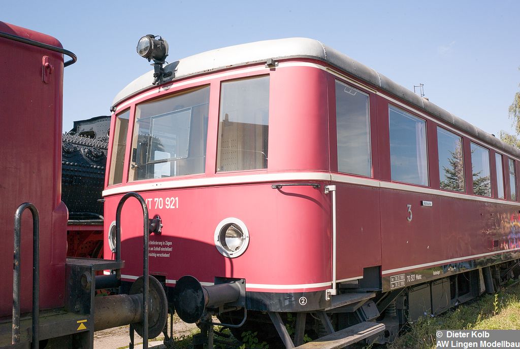

Messaggi: 315
secondo questa foto sembrano a raso, comunque in H0 la quota sembra trascurabile
Bilder_20120916-0034-1024.jpg [ 142.56 KiB | Osservato 3818 volte ]

Messaggi: 6421
Dalla foto ho inteso come sono costruti, mai visto prima su veicoli ferroviari coevi su cui ho viaggiato in gioventù.
