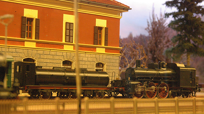

Avete perfettamente ragione entrambi, costruire una locomotiva simile non é una passeggiata e poi occorre stabilire il grado di dettaglio cui si vuole tendere. Sul fare le vele a raggi con la prototipizzazione 3D ho qualche riserva, forse come master per una successiva fusione in ottone potrebbe essere una idea, sulla durata nel tempo e sulle caratteristiche meccaniche di una stampa 3D avrei qualche riserva. Il costo potrà anche essere irrisorio, ma occorre un lungo lavoro di progettazione a priori (sono tre vele differenti) e le stampanti non le regalano. Ma anche poi per realizzare il cerchione per tornitura di un simile diametro e con le tolleranze che si rendono necessarie occorre una attrezzatura di un certo rilievo.
Fatte poi le ruote c'é tutto il resto, e ammiro lo spirito di Massimo!
Per questa volta, questo non é un mio problema:
DSC_7089---.jpg [ 244.41 KiB | Osservato 11901 volte ]

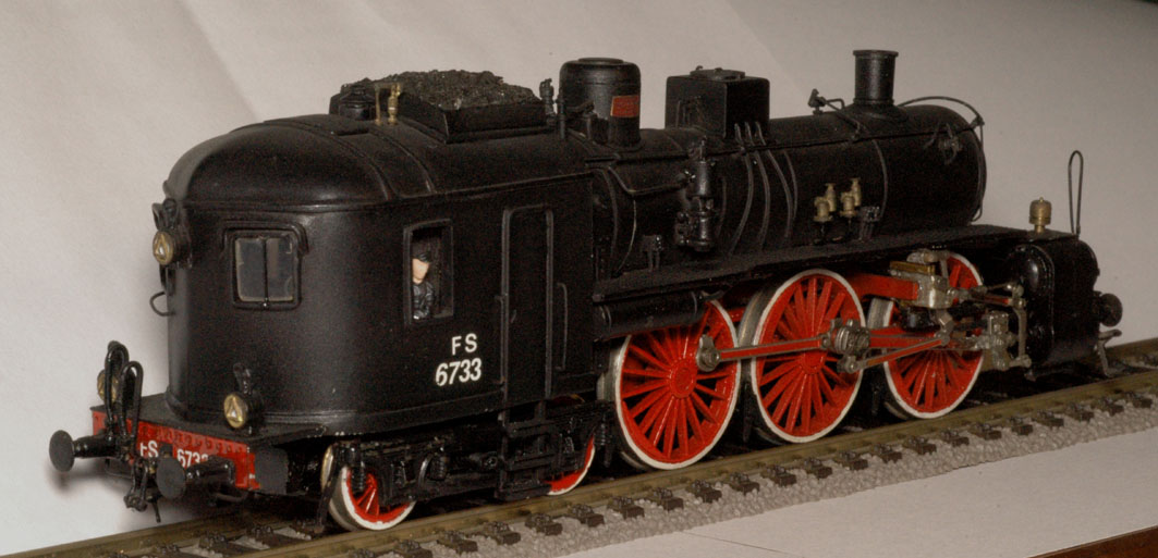

Ciao a Tutti e complimenti a Delpiano per l'ambizioso progetto.
Era il 1982 quando studente ed aiutato da mio padre ( medico ) facemmo la Mucca.
Ovviamente all'epoca non si era " pignolissimi " in molti particolari, ma tutte le misure sono in corretto rapporto 1/87.
Telaio e ruote ( diam 22 mm 19 razze ) della Br 18 Liliput. Idem il biellismo, ovviamente riveduto nella distribuzione,
ma ho mantenuto le bielle interne. Cilindri RR modificati e fusi.
Motore a cipolla RR che insiste su un carrello della Micetta accorciato alle estremità e con le ruote gommate del tender Bourbonnaise.
Cabina in lamierino di zinco, tutto il resto in ottone da tubi, tondini ecc. Alcune fotoincisioni casalinghe per Macchina e tender, fusioncine di M+F e Tanzmodel.
Trasferelli per matricola che tardo a cambiare per ricordo di un epoca modellistica che fu.
Ora un modello così fa sorridere, ma posso postare le foto a fianco della mucca TT e, tutto sommato, fa ancora la sua figura, poi funziona anche dopo 34 anni !
