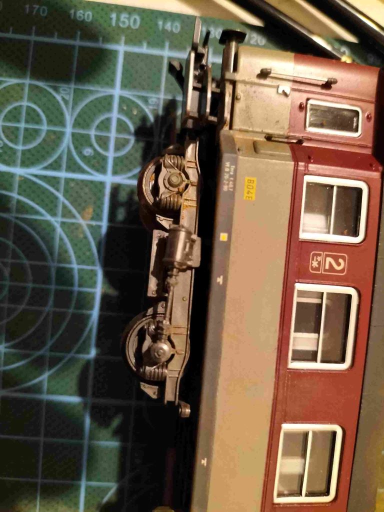

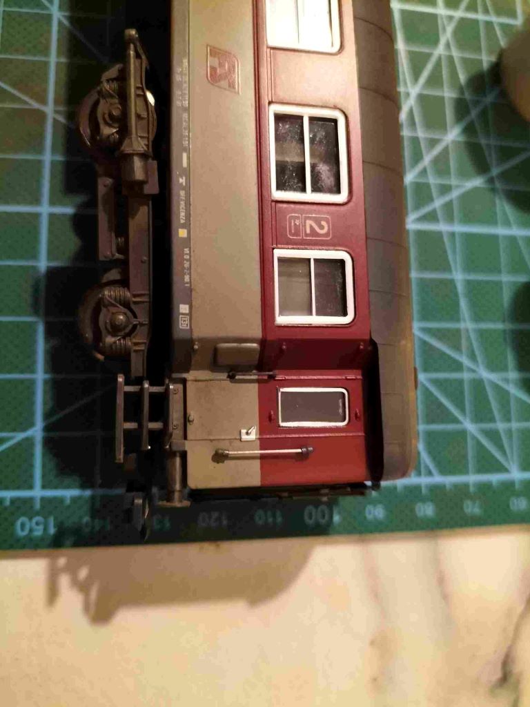

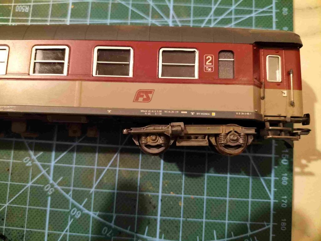

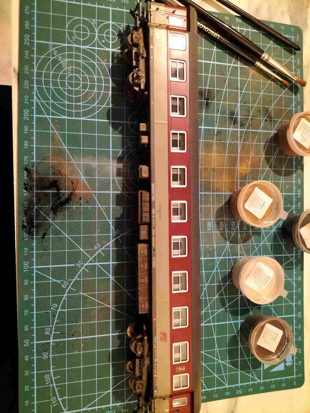

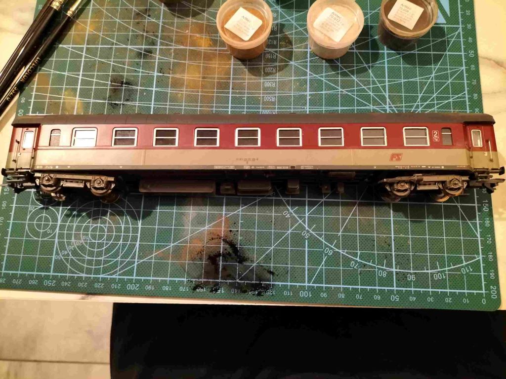

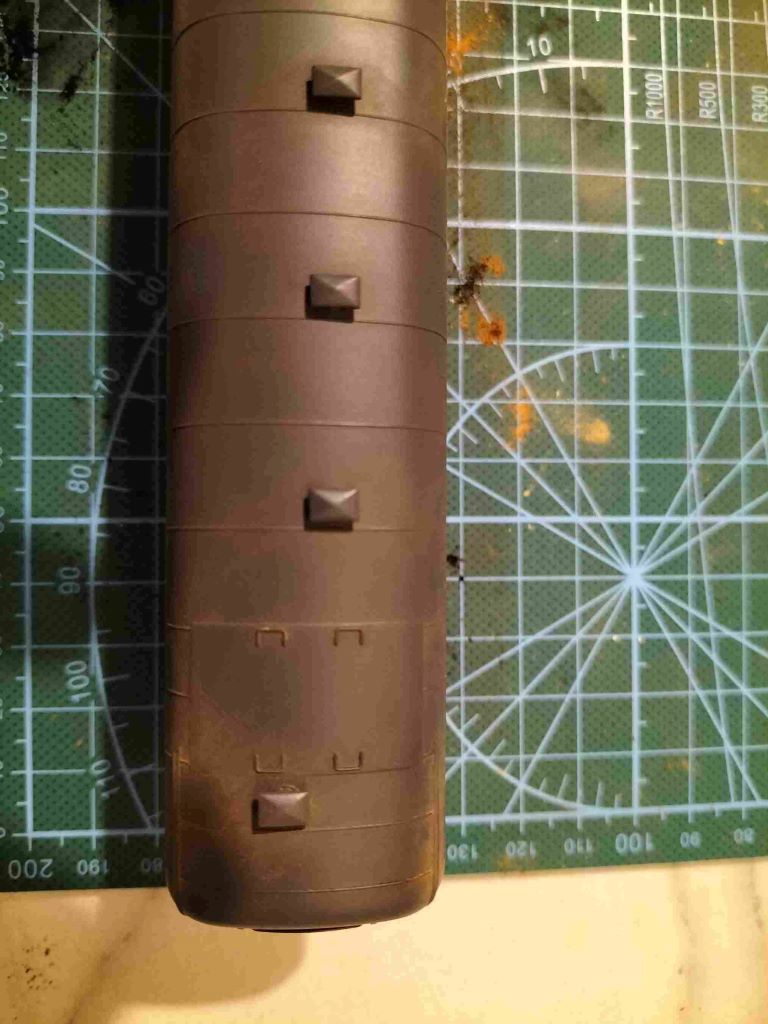

Riesumo questo mio vecchio post per farvi vedere come ho provato ad invecchiare la carrozza.
Ho rinunciato a verniciare alcune parti, come ad esempio rendere neri i carrelli come in realtà, colorare in bianco i vetri delle ritirate (nel modello RR erano "smerigliati".
Questo perchè ho pensato che darle un aspetto "vissuto" avrebbe mitigato i difetti di coloritura del modello originale.
Allo scorso HME ho comprato i colori per invecchiamento della LifeColor, ma non sono stato in grado di utilizzarli in maniera opportuna, perchè il colore mi sembrava sempre troppo "diluito" e comunque non mi sentivo a mio agio nell'uso (colpa mia, mica del produttore!).
Ad ogni modo, stanco di non fare passi avanti, ho trovato in un negozio online delle polveri prodotte da Artitec...ed il risultato mi è piaciuto di più!
Ovviamente in entrambi i casi ho prima fatto numerose prove su vecchi rotabili Lima anni 80 in mio possesso, poi ho preso coraggio e ho provato a sporcare questo modello, decisamente più prezioso.
Adesso, preso da ancora più coraggio, lo sottopongo al pubblico ludibrio (dopo aver visto le sporcature che fa QDP posso solo tentare di sparire e darmi all'ippica...).
Peraltro sono andato anche leggero, un po' per paura, un po' perchè non volevo una carrozza desiderosa di attenzioni, ma relativamente ben tenuta, visto che andrà in composizione ad un breve espresso, nel futuro plastico (tra 100000 anni).
Ok, uccidetemi!
IMG20230218014914-min_7_11zon.jpg [ 111.07 KiB | Osservato 8327 volte ]
IMG20230218014902-min_6_11zon.jpg [ 155.67 KiB | Osservato 8327 volte ]
IMG20230218014852-min_5_11zon.jpg [ 114.2 KiB | Osservato 8327 volte ]
IMG20230218014835-min_4_11zon.jpg [ 103.79 KiB | Osservato 8327 volte ]
IMG20230218014816-min_3_11zon.jpg [ 109.54 KiB | Osservato 8327 volte ]
IMG20230218014804-min_2_11zon.jpg [ 88.56 KiB | Osservato 8327 volte ]
IMG20230218014752-min_1_11zon.jpg [ 291.37 KiB | Osservato 8327 volte ]

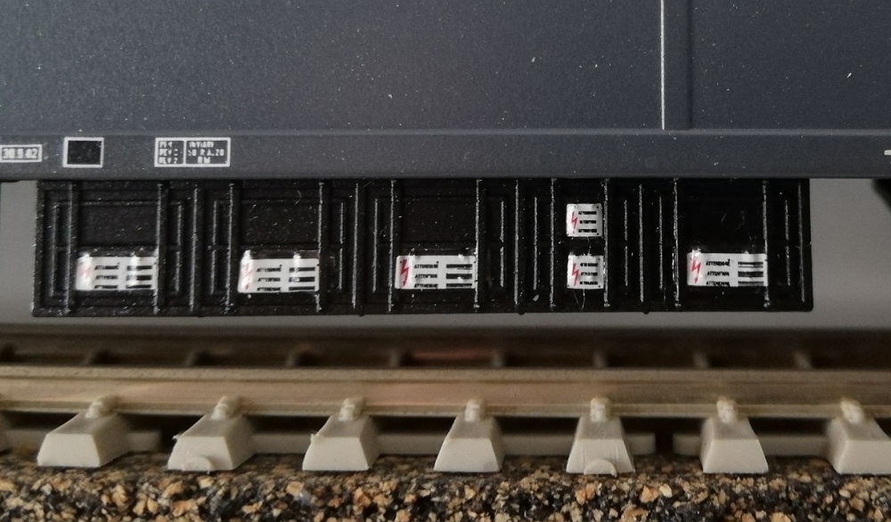

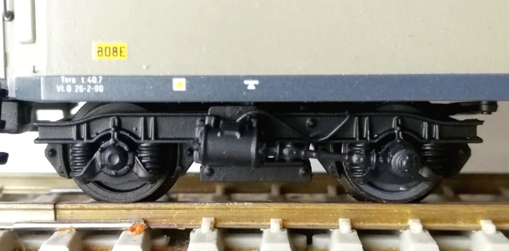

Si può anche intervenire nel sottocassa, mettendo i cavi del generatore e dei cilindri freno sui carrelli, con un filo da 0,4.mm, mentre sul cassone del REC si possono applicare decals con i simboli monitori, questi ultimi sono tampografati "di serie" sulle ultime produzioni
Tipo.59_cassone.REC.jpg [ 174.68 KiB | Osservato 7994 volte ]
Tipo.59.carrello.generatore.jpg [ 124.91 KiB | Osservato 7994 volte ]
Tipo.59.carrello.cilindro.freno.jpg [ 138.11 KiB | Osservato 7994 volte ]

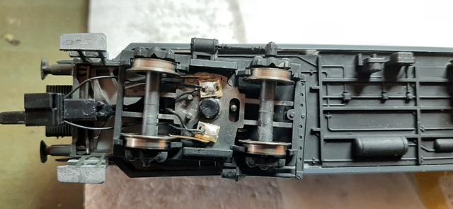

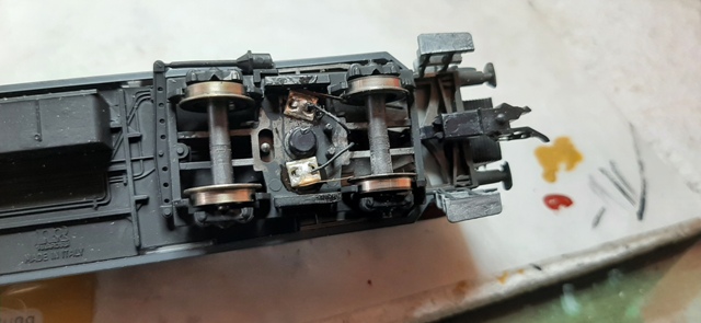

Nelle foto che ho allegato ti mostro come ho fatto sulle mie tipo 1959
Commento file: Queste sono le lamelle che ho scelto per le mie tipo 1959
20230504_194622.jpg [ 68.82 KiB | Osservato 6341 volte ]
e, se necessario, possono essere separate
Commento file: Lamelle intere e separate
20230504_194646.jpg [ 46.17 KiB | Osservato 6341 volte ]
come le ho piazzate: le ho incollate col tanto vituperato Attak (cianoacrilato) e finora non si è staccato nulla :mrgreen:
Commento file: Lato locomotore
20230504_194853.jpg [ 74.59 KiB | Osservato 6341 volte ]
Commento file: Lato convoglio
20230504_194900.jpg [ 85.85 KiB | Osservato 6341 volte ]
