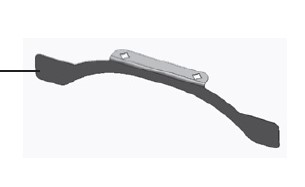

Però.... con l'uso le lamelle prendicorrente che appoggiano sui bordini delle ruote tendono a consumarsi piuttosto rapidamente e i ricambi originali (Radkontakt 125353 per la 343) non sono più disponibili, né da Roco, né dai migliori negozi di ricambi in Italia o all'estero (o almeno io non sono stato capace di trovarle).
Roco 125353.jpg [ 5.25 KiB | Osservato 5487 volte ]
Non ho reperito neanche lamelle compatibili prodotte da ditte artigianali (ad esempio Linea Model vende quelle delle E 626 ma non queste) e ho notate peraltro che ne esistono due tipi di lamelle diverse per le D 343 e le D 345 e prima o poi avrò bisogno di sostituirle entrambe.
Immagino che il problema non sia solo mio, visto il grande numero di D 343 e D 345 che quotidianamente svolgono il loro servizio sui plastici dei modellisti italiani per cui vi chiedo: voi come fate quando le lamelle delle vostre diesel unificate della Roco arrivano a consunzione?
Qualcuno con le capacità necessarie si è cimentato nelle fotoincisione delle lamelle di cui sopra e le cede ai colleghi fermodellisti?
Ringrazio anticipatamente chi pootà aiutarmi.

Possiamo rifarle in fotoincisione in bronzo fosforoso...dovresti mandarmi i campioni e ci studiamo sopra. Scrivimi su claudio.mussinatto@ alice.it

ora non ho a portata di mano la locomotiva in questione, ma potrò presto smontare le lamelle usurate. Il guaio è che il precedente proprietario le ha portate all'estremo e sono state già molto intaccate dallo sfregamento sui bordini.
Appena mi sarà possibile ne smonterò una e te la spedirò. Grazie

Ne ho riparate molte saldando un pezzetto di lamierino di ottone sopra alla zona consumata. E' un lavoro semplice che si può fare in casa.

Una volta misi le luci ad una d345 folle e come lamelle prendi corrente usai (dopo un piccolo adattamento) quelle che usa la Vitrains per l'illuminazione delle carrozze. Si possono ordinare come ricambi. In alternativa si trovano anche nelle confezioni di barre di LED per carrozze MD.

Avevo pensato anch'io ad adattare lamelle di altre marche, in particolare le Almrose, ma temevo di non ottenere il risultato desiderato. Non vorrei invece cimentarmi con la saldatura perché non riescio mai ad ottenere un lavoro pulito.

Ti avrei detto la stessa cosa, basta un foglio di lamierino di ottone, si taglia benissimo sia con le forbici che col cutter.

Premesso che fare un pò di pratica con le saldature può essere sempre utile (e qui concordo con il fatto di avere attrezzatura adeguata), io ho abbandonato l'ottone in favore del bronzo fosforoso: è più elastico e si piega abbastanza bene, a patto di non fare angoli 'secchi' (ci faccio anche i mancorrenti....). Io uso filo di 0,3 o 0,4, a seconda delle situazioni.... lo trovai qualche anno fa da Magotren, alias Bruno Marini, ma non trovo più il contatto telefonico.....

Anch'io uso il bronzo fosforoso in fili per fare i mancorrenti, preso da Bruno Marini (Magotren) insieme a lastre e lamelle prendicorrente sempre in bronzo fosforoso.
