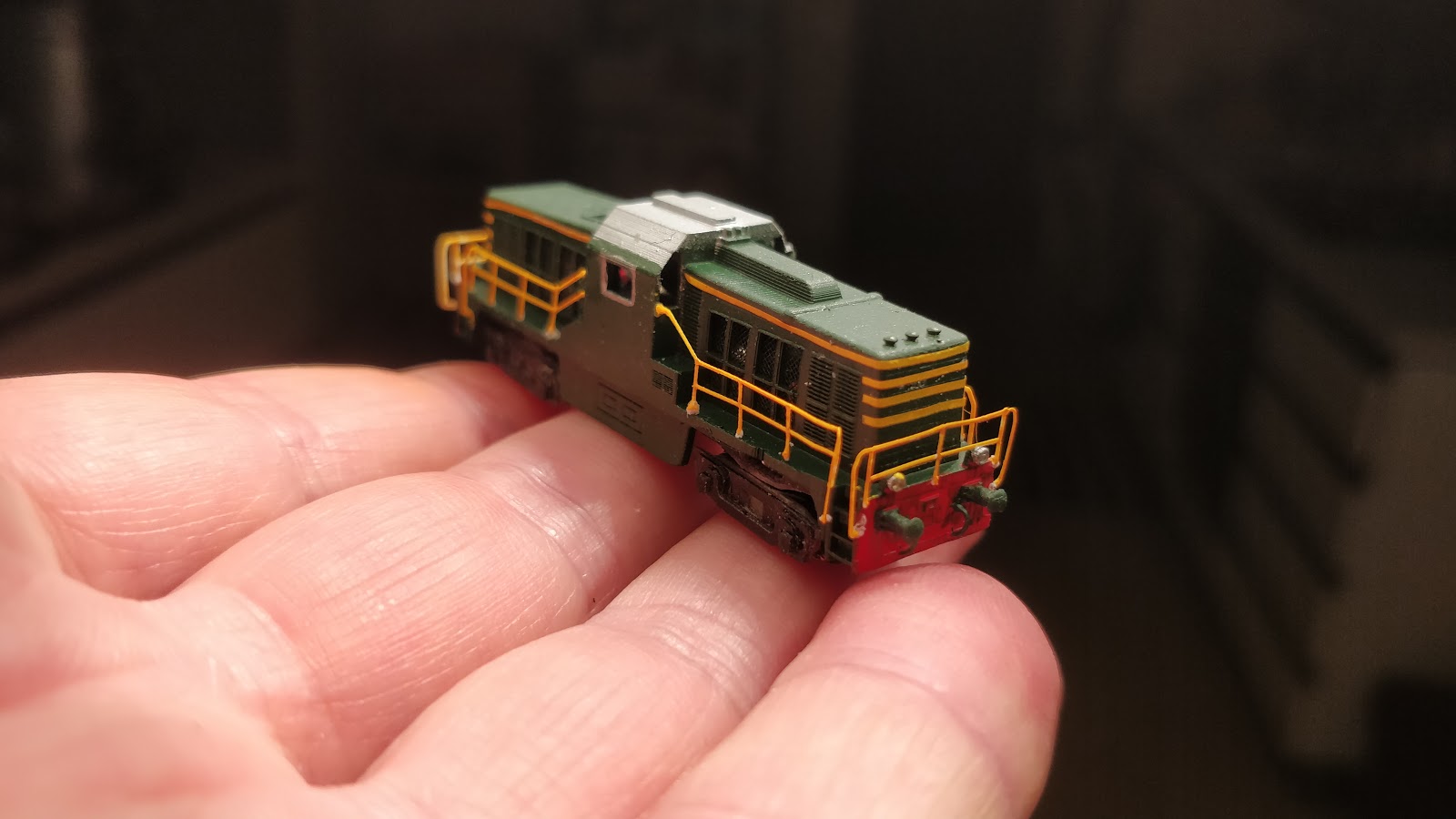

La storia di queste motrici da manovra pesante è illustrata nel sito scalaenne.
Ho pensato di costruirle appena ho scoperto che il passo dei carrelli in scala Z corrisponde a quello dei telai Rokuhan shorty.
Sembrava un lavoro facile, e lo è effettivamente stato anche se non facile come pensavo.

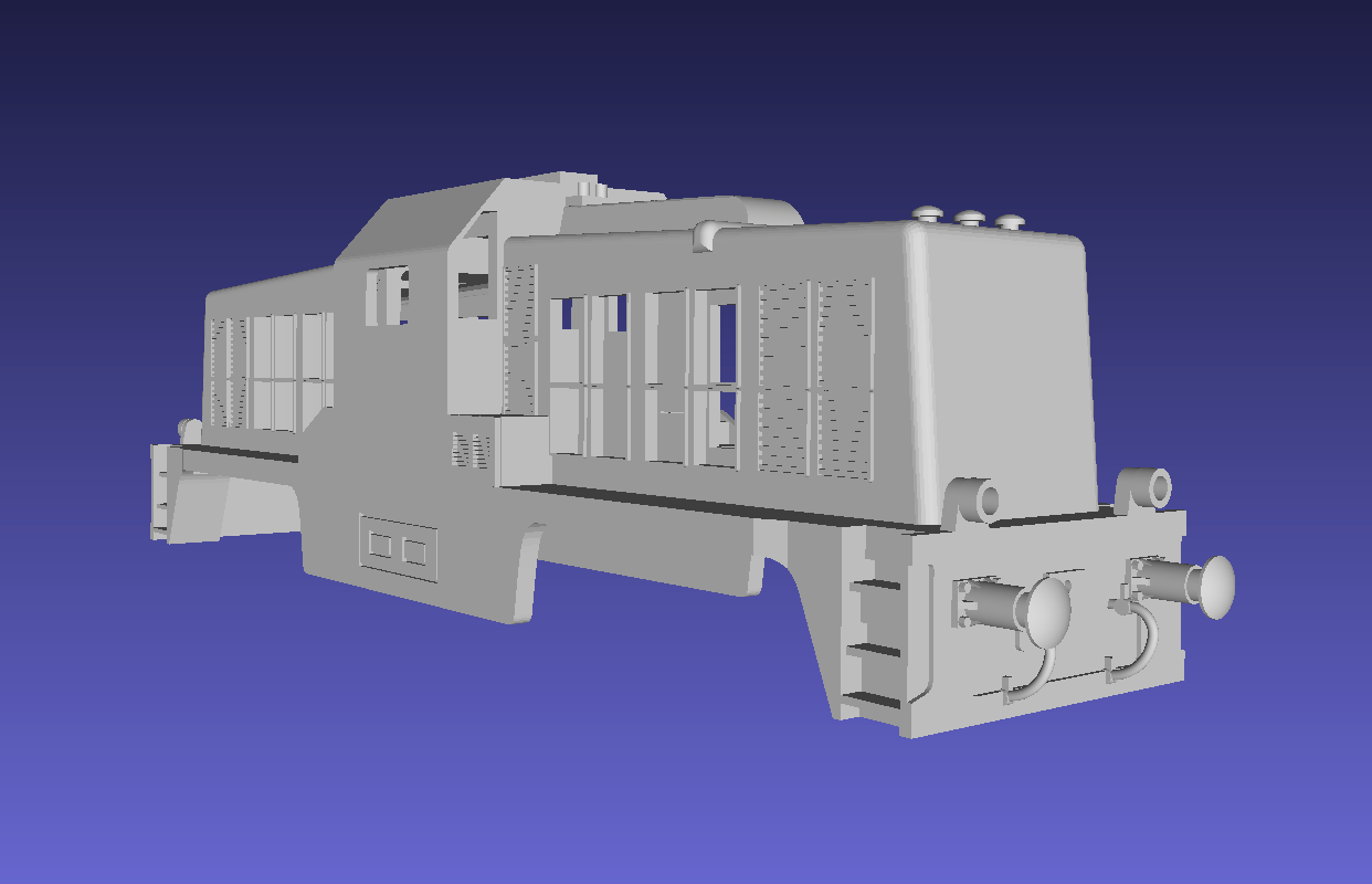

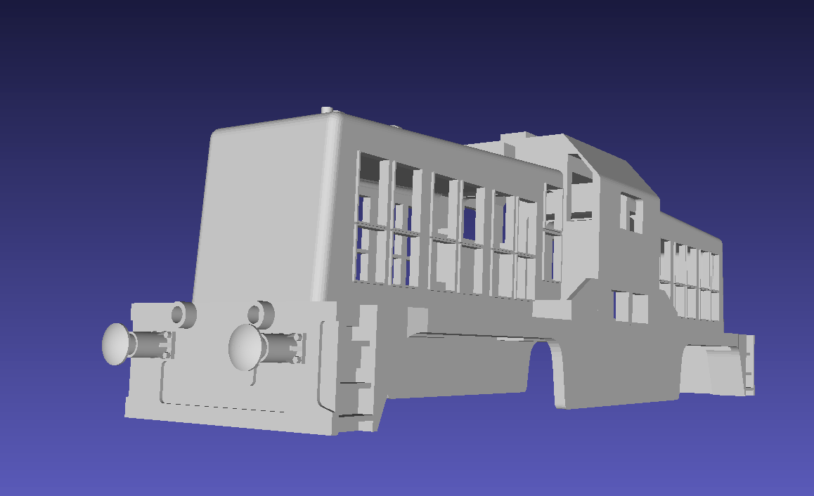

Il modello CAD non include le griglie che nella loco originale erano realizzate in maglia di acciaio. Ho realizzato le griglie nel modello con una nastro di garza. incollato dall'interno.
Le ringhiere sono state realizzate con stampa a filamento, ripiegate e incollate.

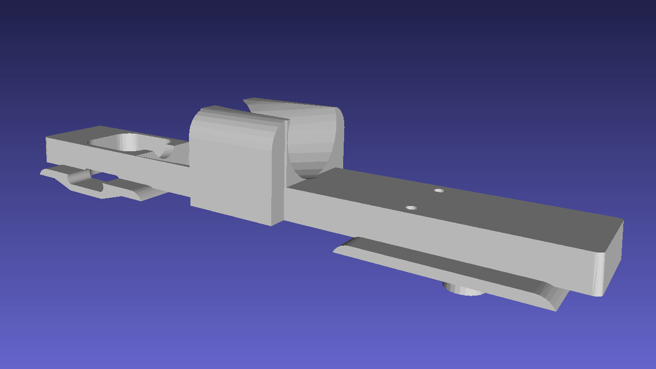

Dello shorty ho riutilizzato il motore e i due carrelli (uno solo motorizzato). Ho dovuto però costruire un nuovo telaio viste le ridottissime dimensioni della cassa.
5o2XWDQufWvfB8uMVhxbcjW0l_KvRgeTaWFSZKL7P8BuSiIN8VhsMHGcxXSo_mrG0FK2Xw.png [ 39.22 KiB | Osservato 9340 volte ]
Il nuovo telaio mantiene comunque le stesse caratteristiche del telaio originale, motore centrale fissato da due dita elastiche, presa di corrente su tutte le ruote e trasmissione su un solo carrello.
Utilizzando i carrelli motori di 2 telai shorty, sarebbe possibile usare un motore da 7mm con due assi, ma questo renderebbe il tutto molto più costoso.
Il telaio è stampato insieme alle fiancate dei carrelli che riproducono la sospensione.

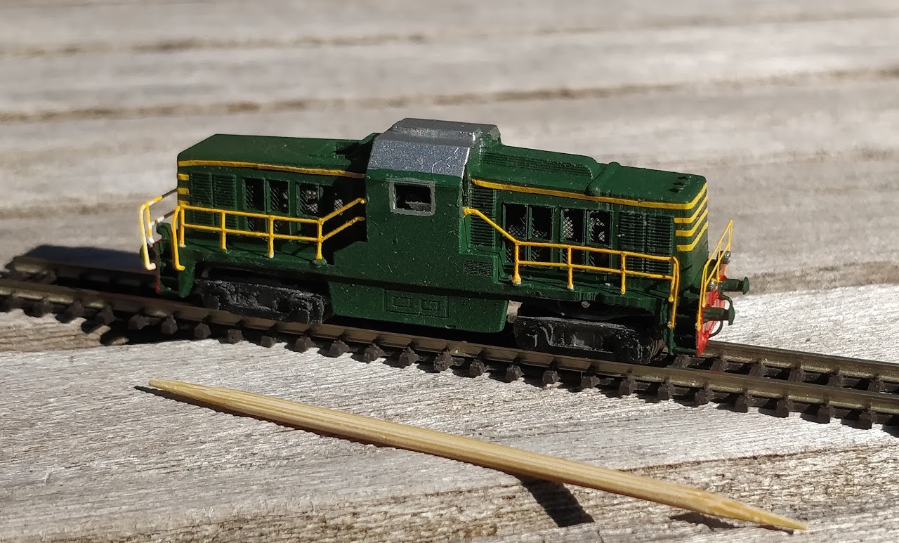

Le ringhiere-corrimano sono in stampa a filamento in piatto e poi ripiegate ed incollate.
aKYv5Nfog67dvD_ollIE97kw2C3BDBIEKHqPQZD4NKgcORsgQgyycCXI74IJVQs9KX17pw.jpg [ 250.75 KiB | Osservato 9340 volte ]
Come prima prova mi sembra vada bene. La ristamperò per sistemare alcune cosette ed aggiungere alcuni particolari.

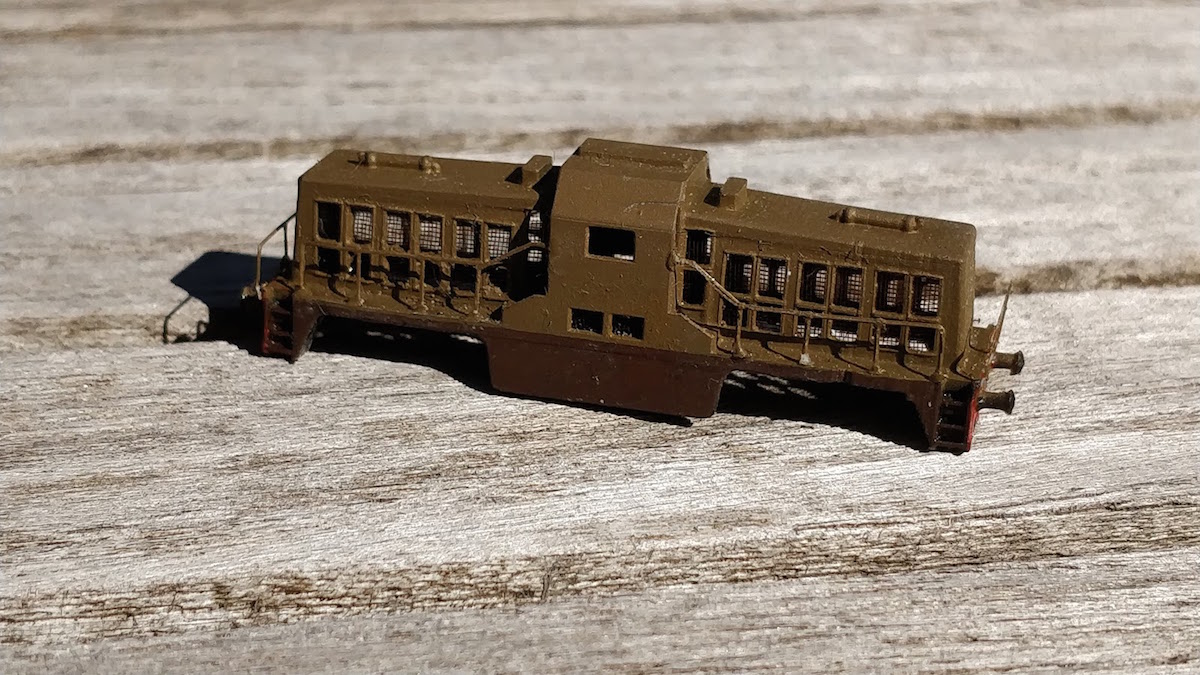

Ho derivato la D143 dal modello della Ne120 chiudendo alcune delle grate, modificando le ringhiere e corrimani, sostituendo i fari, e sostituendo le due marmitte con la cofanatura.
dIeHXr453Dw-m-9838zXRWRljyeTXuOBXsjBEqq1KdtIERjRftSGXVLnERcbWiQBEwyIdQ.png [ 61.42 KiB | Osservato 9340 volte ]
Le ringhiere sono quelle senza battipiedi, stampate con la stampante a filamento, ripiegate ed incollate.
Lo chassis è lo stesso sviluppato per la Ne120.

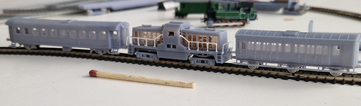

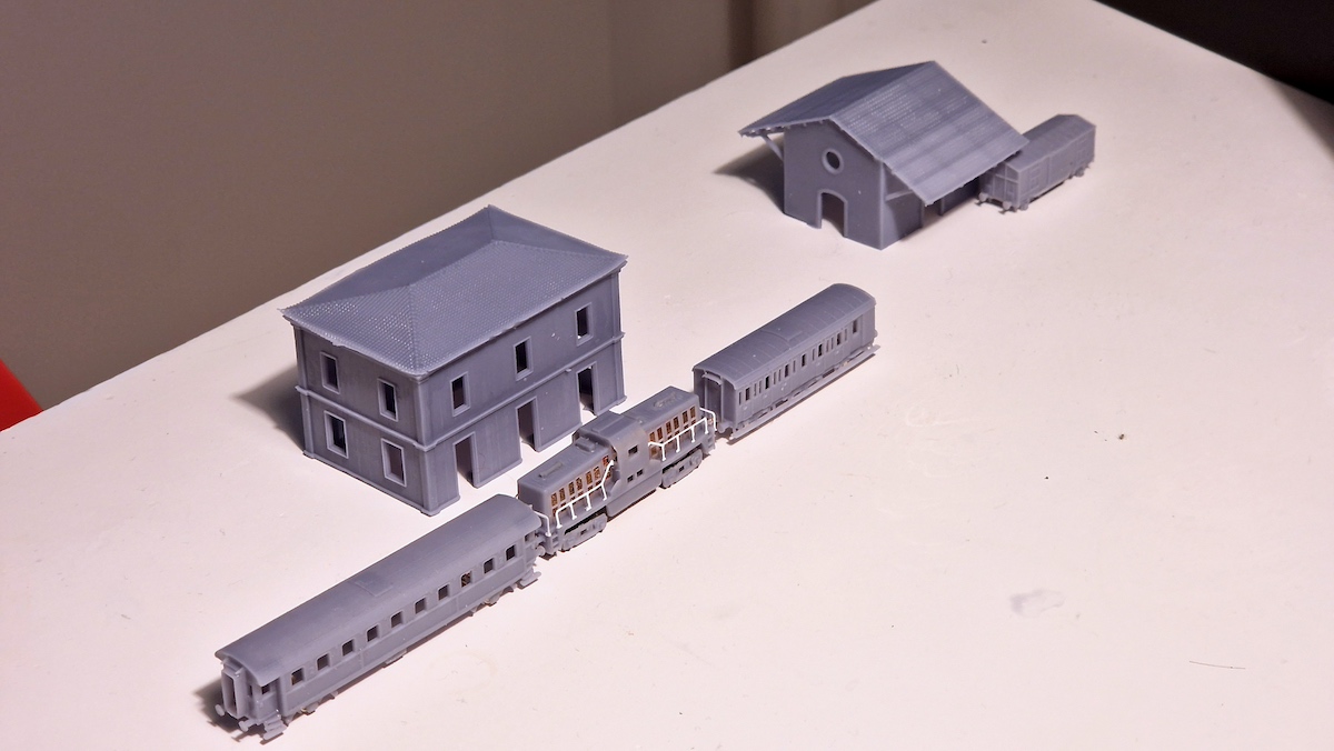

Dopo quasi 4 anni dalla prima Ne120, mi è capitato di costruirne un altra per terzi.
Pagnottella.jpg [ 161.25 KiB | Osservato 5225 volte ]
Per un convoglio molto particolare, 'a Pagnottella' da ambientare in un plastico DCC in Z a valigia che ricostruisce la stazione di Priverno
Priverno.jpg [ 191.06 KiB | Osservato 5225 volte ]
locomotive, vagoni e edifici verranno completati dal committente.

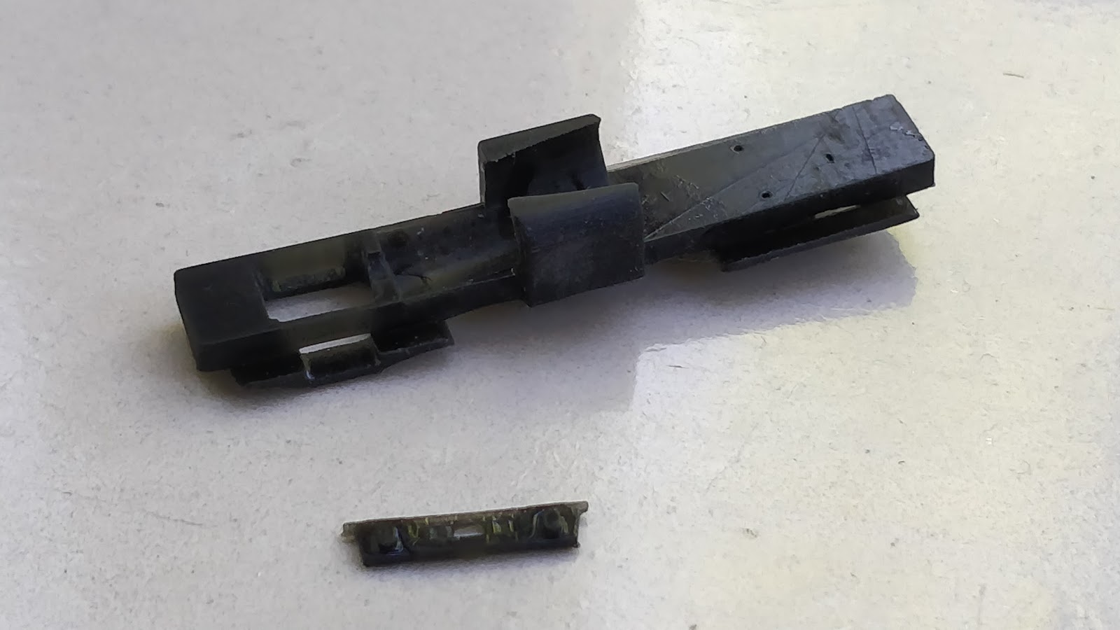

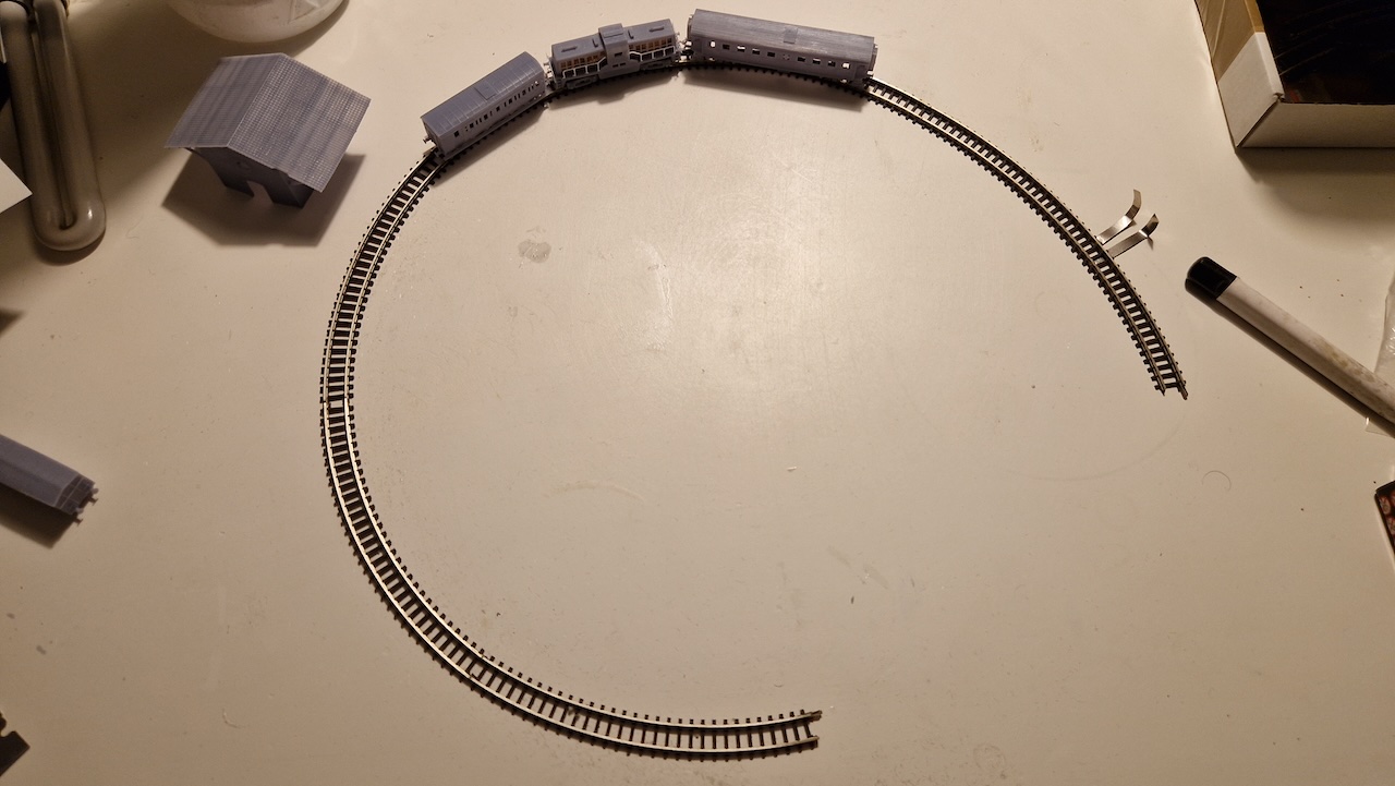

Riguardo al corretto funzionamento in curva della centoporte a tre assi, ovviamente ho dovuto fare qualcosa perchè ciò succedesse.
Fra le cose possibili, scartata l'opzione di consentire la traslazione trasversale della sala centrale (che avrebbe comportato uno stravolgimento del telaio con conseguenze estetiche), ho scelto di eliminare i bordini dalla sala centrale.
La tre assi funziona discretamente sul raggio Märklin 220mm, il minimo che io uso, come si vede in questo filmato su youtube ma ho controllato che funzioni anche con il raggio 145 di cui ho giusto 5 spezzoni.
