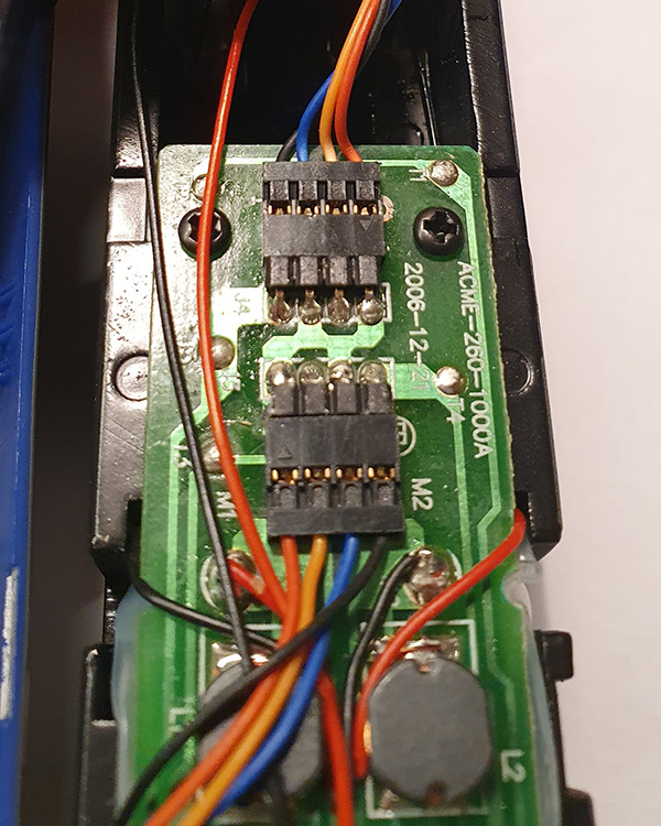

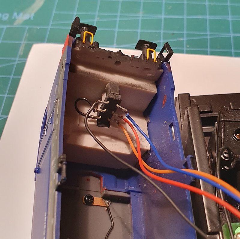

Si è fermata, in realtà dopo un uso di qualche ora anni fa è stata tenuta in deposito scatola la mia E 484 ripresa ho notato che il grasso si era seccato, quindi solito lavoro da OGR smontaggio completo pulizia e lubrificazione, è stato anche divertente e gratificante, oltre che abbastanza semplice. ma non poteva andare tutto bene logicamente nello smontaggio iniziale mi si sono staccati, causa maldestro movimento i i fili che fanno dal PBC alle luci 3 led di cui due cortocircuitati con ponticello su un lato. Qualcuno ha lo schema del collegamento dei fili delle scarpette dal PBC ai rispettivi LED.
vi ringrazio.

Ciao, posso chiederti l'articolo in oggetto (o il numero della macchina)? Perchè, magari, ti rispondo con i colori dell'ultima fatta, ma dubito che siano gli stessi su modelli di qualche tempo fa...giusto per andare sul sicuro...almeno, se ho la stessa, la apro e ti faccio 2 foto...
Matteo

Ecco il cablaggio della E.484 SBB (la mia è l'art. 60054).
Buona sarata.
Matteo

grazie mille molto gentile.
