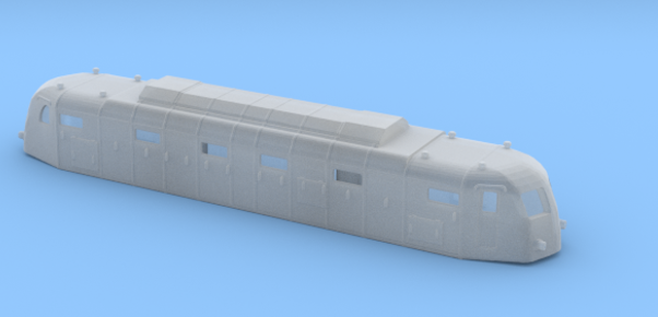

Il modello statico semplificato era fatto di cassa 2 carri, 2 carrelli e sale montate . lo feci stampare da Shapeways.
Commento file: cassa di shapeways

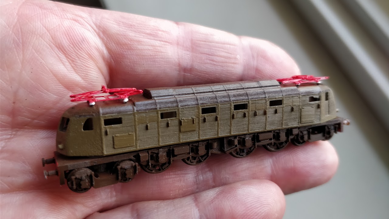

Commento file: il modello statico/rollabile assemblato

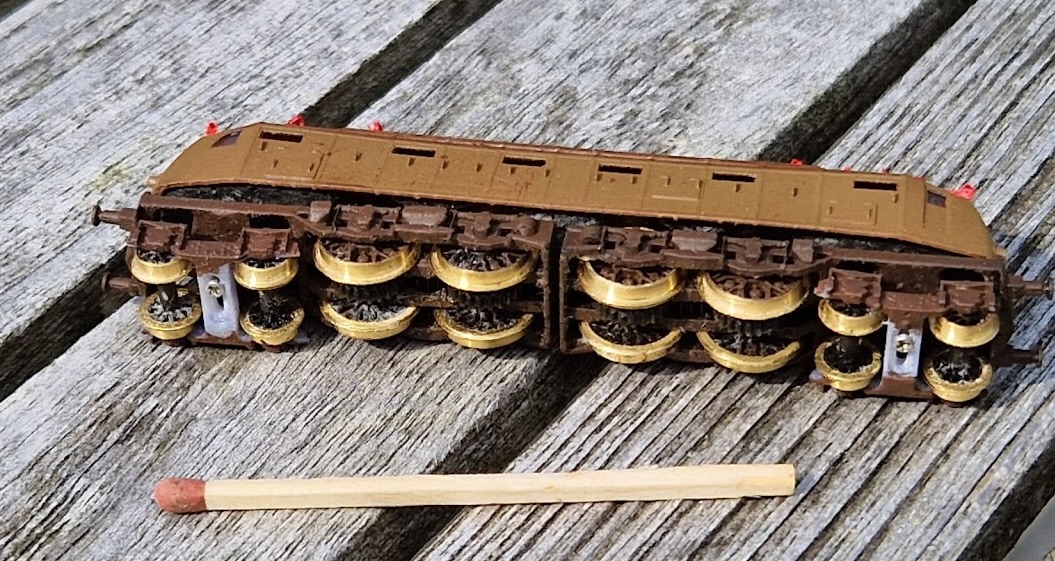

E già che tornivo i cerchi delle sale motrici, ho anche realizzato con questo metodo anche le sale montate piccole dei carrelli.
Commento file: le sale montate in posizione nei carri e carrelli

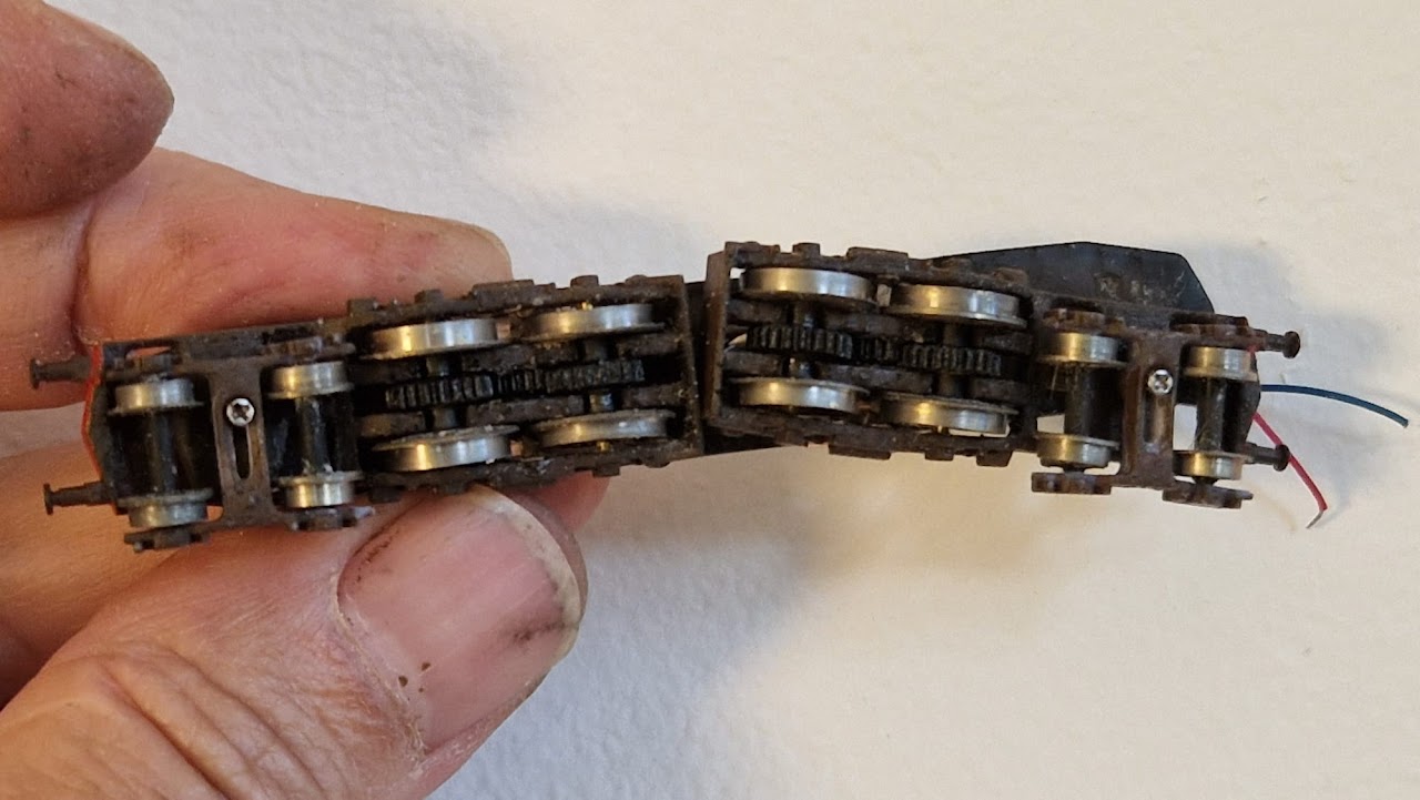

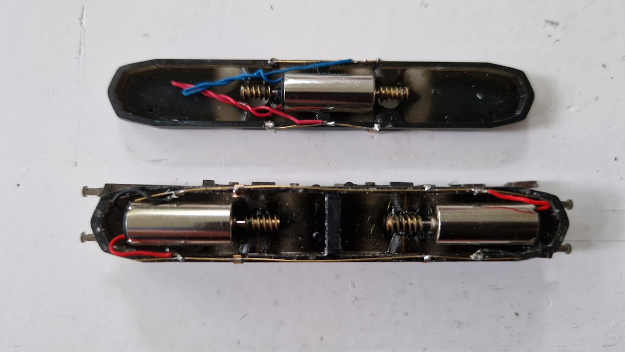

Per il telaio ho finito per realizzarne 2 diversi:
  1. uno con un singolo motore bialbero
  2. uno con due motori
Commento file: i due telai
11 - media.jpg [ 85.21 KiB | Osservato 3856 volte ]
Dopo una campagna di test comparativi ho scelto quella a 2 motori per le unità di produzione.
Commento file: una dei modelli di produzione
12 - media.jpg [ 163.61 KiB | Osservato 3856 volte ]

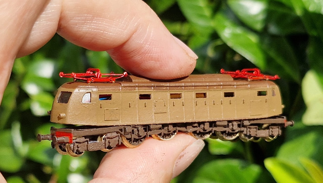

Il modello necessita ancora di ulteriori lavori: rifresatura di un paio di cerchioni che causano un piccolo traballamento avendo la flangia danneggiata, riverniciatura dei carri/carrelli/ruote che sono stati sostituiti più volte, posizionamento delle scalette elastiche, applicazione dei miei ganci magnetici, applicazione decalcomanie e infine digitalizzazione.
Come al solito c'è molto da migliorare, ma considerando il difficile rodiggio (2'Bo)(Bo2') che ricordo già nel modello Fleischmann in H0 che possedevo negli anni 60 dava grattacapi, sono soddisfatto dove sono arrivato finora.
