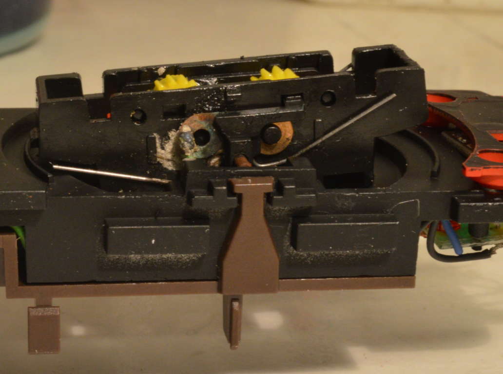

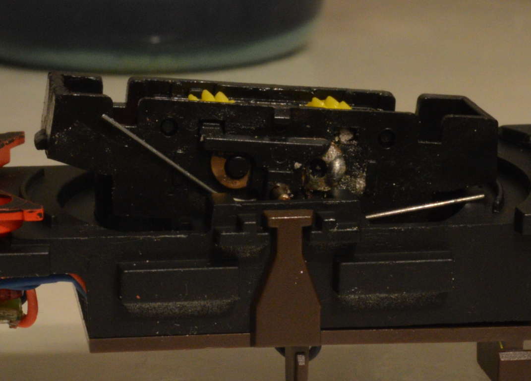

Ecco un paio di immagini, quei residui chiari che si vedono sono il tentativo fallito di ripararla con una colla a base di argento.
Spero grazie al tuo aiuto di riuscire a ripararla come è stato fatto per la ale 601.
Grazie per l'intervento.
Massimo

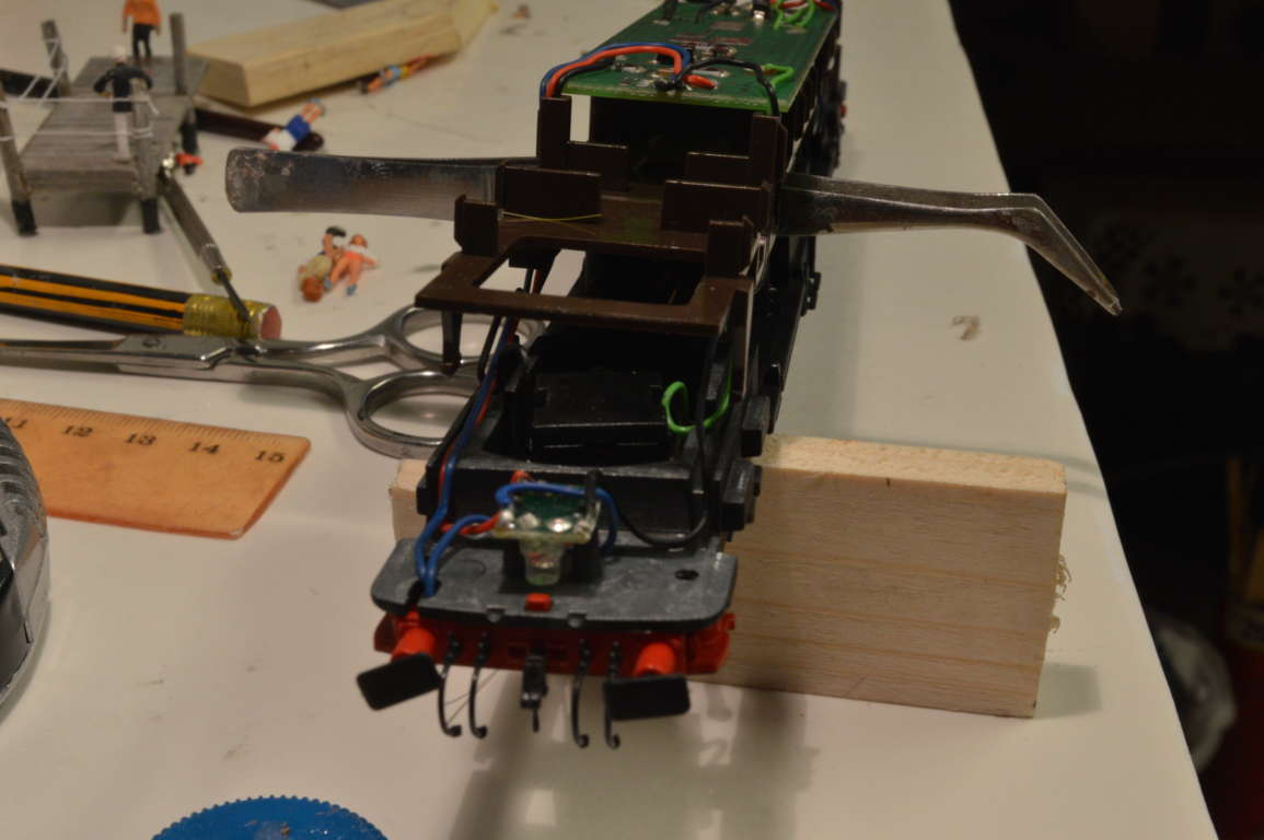

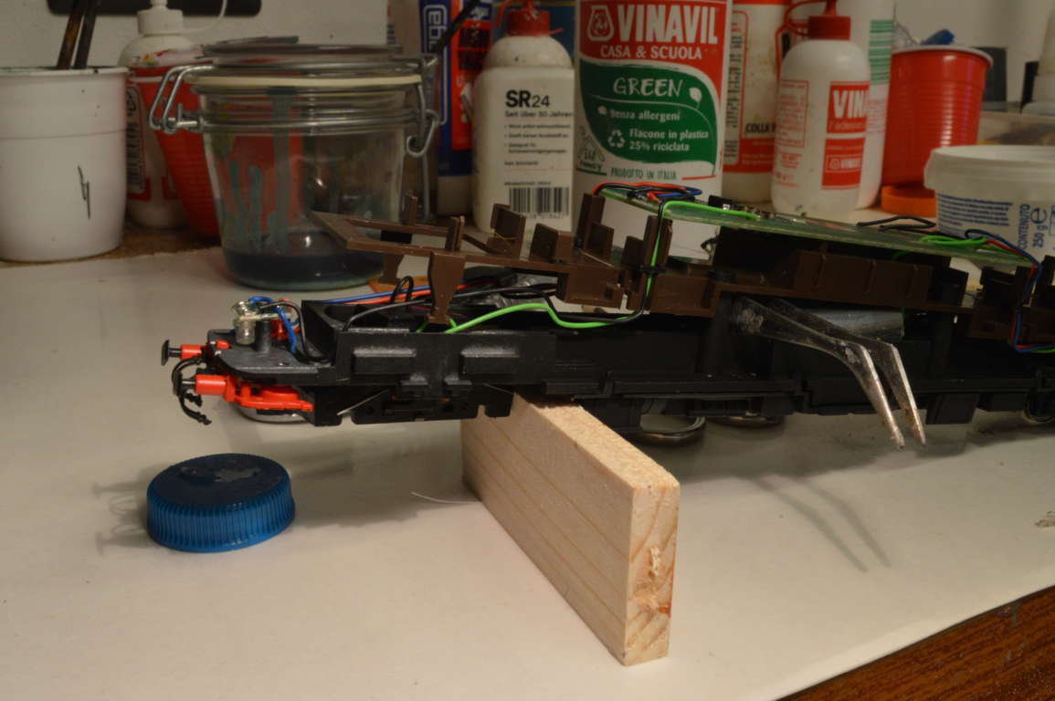

Sono riuscito a togliere il cardano ma ora per sfilare il carrello come faccio?
