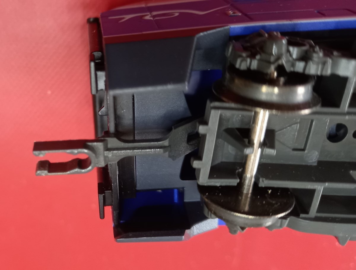

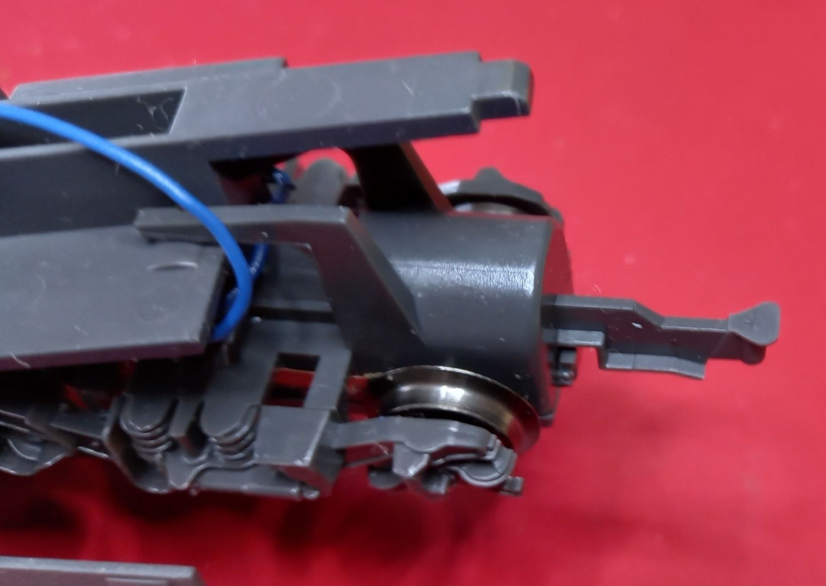

Ho il TGV Duplex Mehano versione modellistica,
Il gancio delle motrici è parte del carrello, il gancio della rimorchiata è parte del timone, non ha un portagancio NEM.
20241012_124616.jpg [ 128.35 KiB | Osservato 2039 volte ]
20241012_121815.jpg [ 246.66 KiB | Osservato 2039 volte ]
