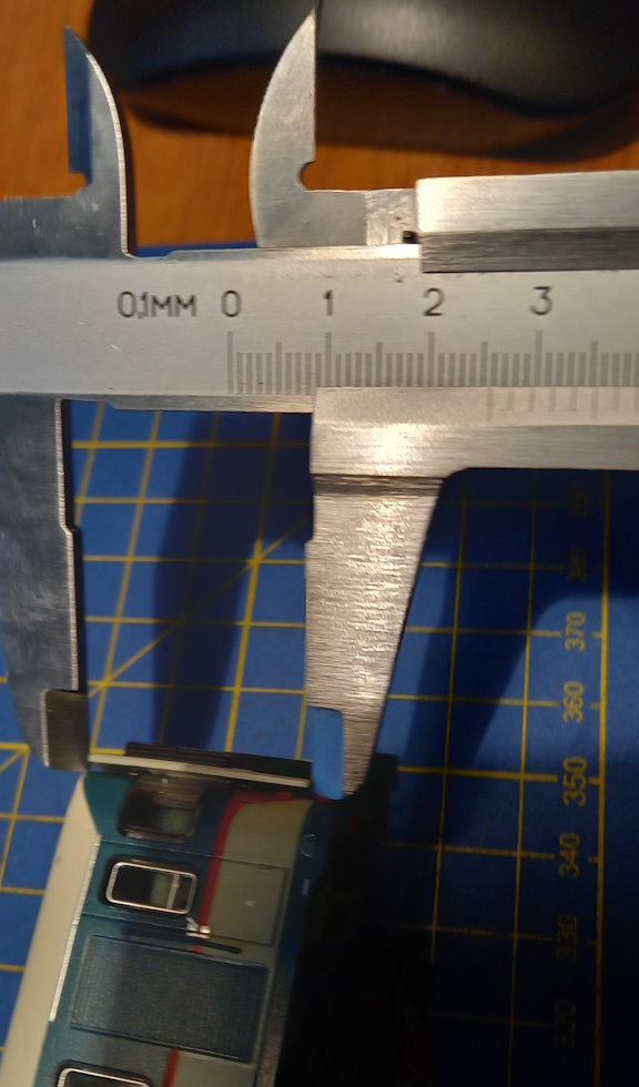

Se qualcuno ha accoppiato due ALn 668 (tipo le 1200 o le 3000), sicuramente avrà staccato i portelloni che coprono il mantice: me li potrebbe misurare?

Proprio nessuno ha fatto quel lavoro con le manine proprie e ha salvato il pezzo per poterlo misurare? Mi basta quanto sia alto per quanto sia largo (la coppia di portelloni chiusi), poi li compro come ricambio, spero si trovino.
Non mi fido infatti a calcolarlo dai disegni dei rotabili, non è detto che quel particolare sia davvero in 1:87 precisa, mi servono le misure del pezzo (spero reperibile come ricambio) e non dei portelli veri. Mi potrebbe anche bastare, se lo si sa, il codice del pezzo (porte frontali chiuse), lo ordino e lo adatto a come ci riesco.

Le porticine frontali sono lunghe 26 mm e larghe 7 mm. Lo spessore è di 1 mm. Le misure le ho prese con il righello e quindi non sono precise al decimo.

ciao snajper e scusa il ritardo ... ti confermo le misure indicate da riccardo
porte668_tb.jpg [ 76.99 KiB | Osservato 4274 volte ]
porte668_2_tb.jpg [ 150.72 KiB | Osservato 4274 volte ]
.... non sono perfette ma è dura con solo due mani mantenere telefonino e calibro :lol: :lol:
