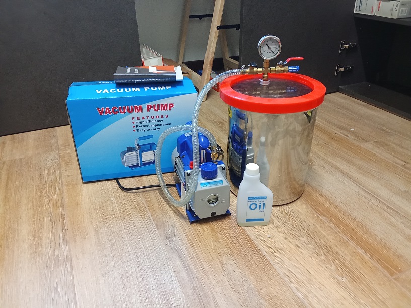

Recentemente ho comperato una macchina x il sottovuoto, per cercare di risolvere i problemi con le resine e le gomme siliconiche
pompa.jpg [ 199.79 KiB | Osservato 3227 volte ]
ma ho avuto risultati deludenti
nelle gomme le bolle aumentano e le resine scappano dagli stampi
chi mi da qualche dritta ?
grazie a tutti

Forse non occorre un vuoto super-spinto, dovrebbe bastare metà della pressione atmosferica (io userei l'aspirazione del mio compressore),
Quella mi ricorda le pompe a vuoto che ho visto usare dai condizionatoristi per fare il vuoto nei circuiti refrigeranti prima di immettere i gas frigorigeni. Forse è solo un po' troppo spinta.
Prova a mettere la pressione a 500 millibar assoluti, dovrebbe bastare.
Questo è quel che ho trovato: conoscevo un "clonatore" ma non so cosa usasse (non c'è più, anche lui era... diversamente giovane :( ).

ciao Hupac
ti posso dire che ho clonato molti oggetti con la resina senza il minimo problema, cose anche piccole e molto articolate.
Intanto devi versare la resina abbastanza lentamente così da non creare tu le bolle, lo stampo deve avere uno sfogo per l'aria possibilmente nel punto più alto.
Per gli stampi più grossi ho utilizzato una "scatola" di lamiera a cui ho applicato un motore di frigorifero che invece di spingere tira via l'aria.
La tenuta del coperchio è data dal peso dello stesso. Non servono depressioni spinte. ciao Gianni
