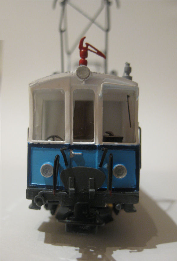

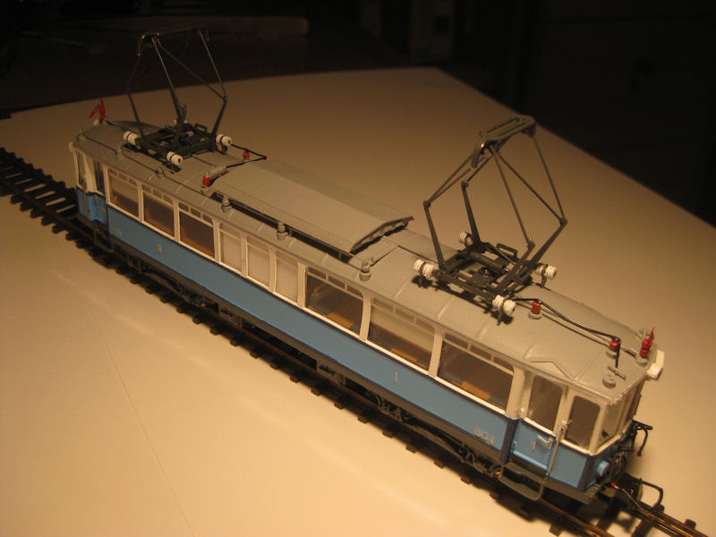

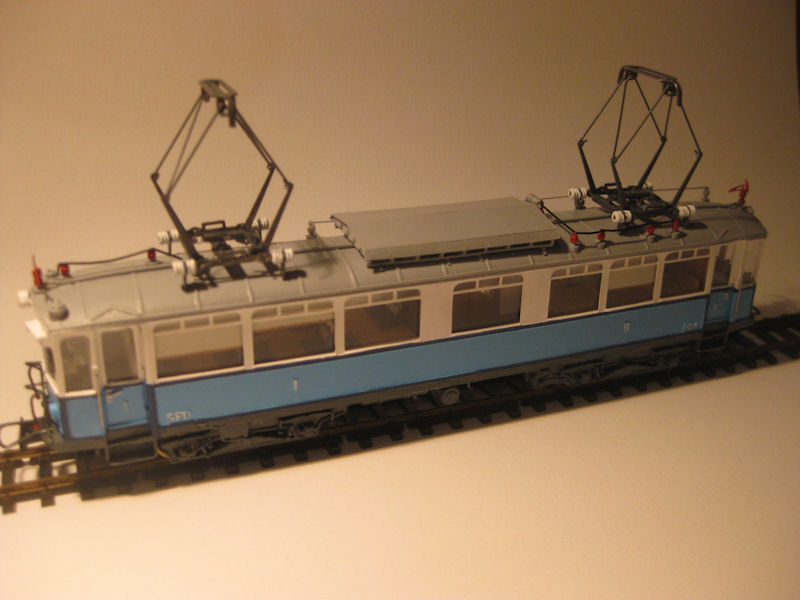

Finalmente ho completato il mio ultimo lavoretto, sono tornato sulla mia passione, la Ferrovia delle Dolomiti, costruendo l'elettromotrice 004 Stanga-Tibb del 1929 che avevo peraltro già autocostruito anni fa.
Stavolta ho cercato di migliorare la realizzazione utilizzando il plotter da taglio per preparare i vari pezzi in plasticard che costituiscono il modello, oltre a perfezionare altri dettagli usando l'incisione chimica dell'ottone "casalinga".
Inoltre le fiancate dei carrelli sono clonazioni in resina di un prototipo realizzato in plasticard.
Il modello è in scala H0 scartamento 12 mm (H0m) motorizzato con due carrelli Varioantrieb Halling. I pantografi, che sono l'unica parte commerciale insieme ai carrelli motori, sono Sommerfeldt e corrispondono a quelli del Ge6/6' Coccodrillo della Retica; seppur non perfettamente somiglianti al Tibb originale (specie nella sezione del quadro inferiore) sono però dimensionalmente quasi esatti e dal funzionamento affidabile.

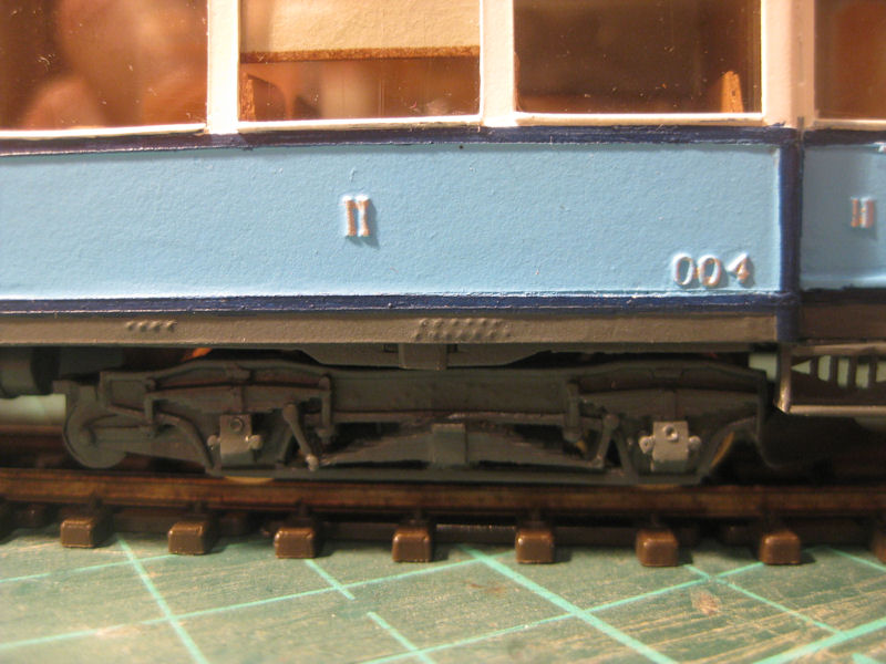

La verniciatura, vero mio cruccio, è stata data ad aerografo(colori Puravest) esclusi i terribili coprigiunti blu per i quali ho usato un Rapidograph caricato con la vernice, tra mille difficoltà (che ben si vedono nelle foto macro... :x )

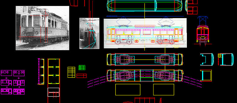

La base di partenza è il disegno presente sul libro di Evaldo Gaspari; per ricavare il frontale mi sono aiutato con alcune misure riportate nei libri e con un lavoro di prospettiva inversa da alcune foto; grazie ad un programma tipo CAD il modellino è stato così studiato e progettato.
Immagine6.jpg [ 90.86 KiB | Osservato 31739 volte ]

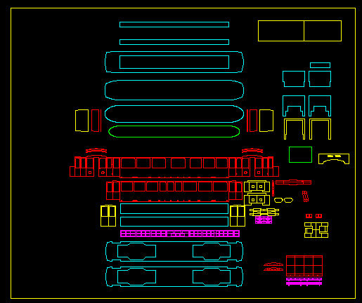

Quindi ho ricavato le parti da ritagliare col plotter, distinte per i vari spessori.
Immagine4.jpg [ 72.57 KiB | Osservato 31739 volte ]

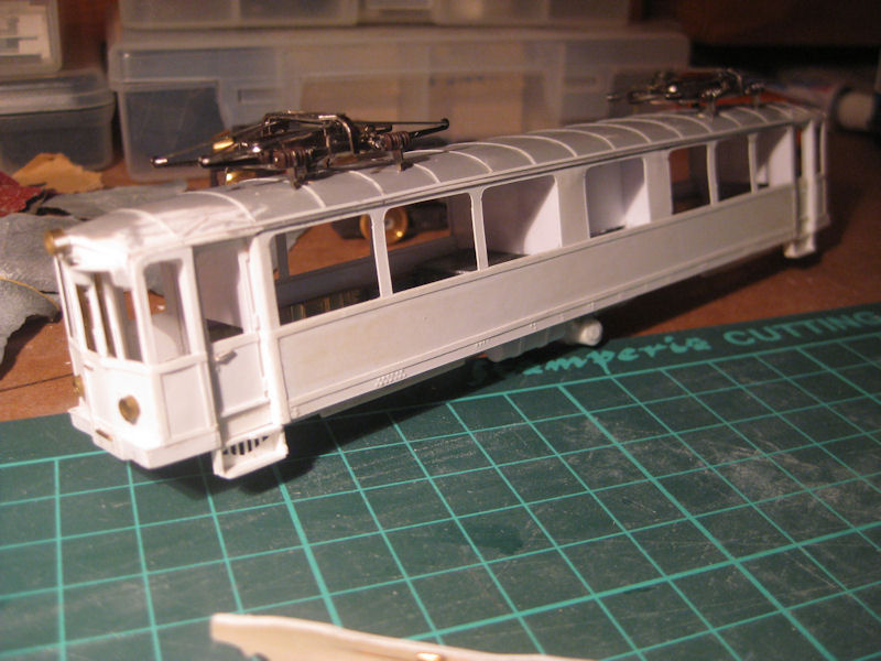

I pezzi sono stati assemblati con colla Faller Expert; il tetto è ottenuto da più lastrine sovrapposte e lavorate per avere una curvatura morbida e cercando di evitare righe; in totale c’è voluta una decina di passaggi, prima con stucco Tamiya, poi spray Tamiya alternati con levigatura con carta vetrata fino alla n. 2000 ad acqua
IMG_3311.JPG [ 106.29 KiB | Osservato 31739 volte ]

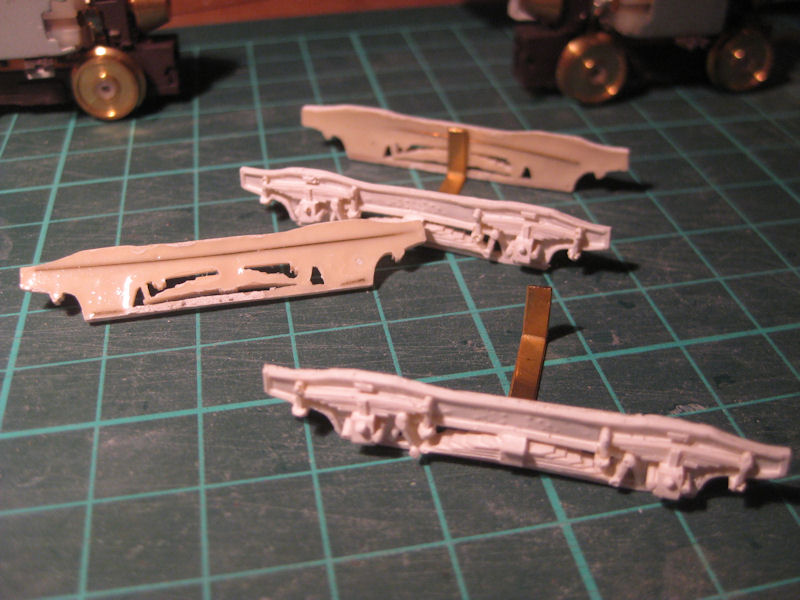

I carrelli sono clonazioni in resina da un master autocostruito in plastica; qui sono di grande aiuto gli articoli pubblicati su TTM di Diego Ricci (elettromotrice FSN) e di Silvio Assi (elettromotrici FNM)

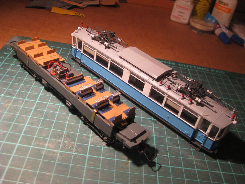

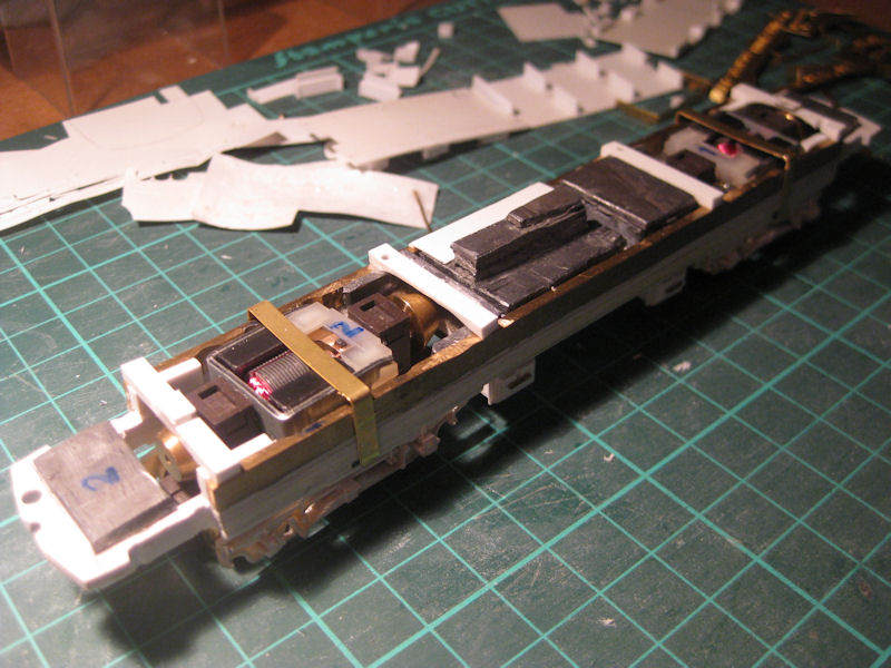

Il telaio è in plastica da 1+1 mm come base, irrobustito da barre in ottone e zavorrato con pezzi di piombo; si vedono gli spazi a misura per i carrelli Halling (le cui ruote sono sostituite con quelle Lineamodel di diametro più appropriato)

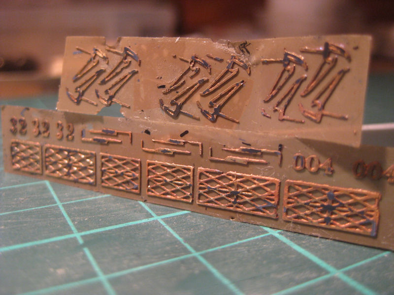

Alcuni piccoli particolari (scritte, “aragoste” del REC, reticelle bagagli ecc) sono incisioni chimiche dell’ottone da 0,2 mm di spessore, fatte in casa (o meglio in giardino!) usando i fogli press-n-peel e la soluzione acido muriatico+acqua ossigenata.

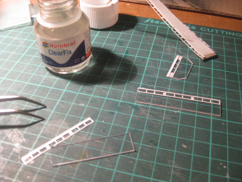

I vetri sono fatti con policarbonato da 1 mm sul quale sono applicati i particolari realizzati in plasticard da 0,13, tagliati col plotter che qui ha dato il meglio di sè, incollati col Clear Fix. I vetri delle cabine sono invece in acetato più sottile.

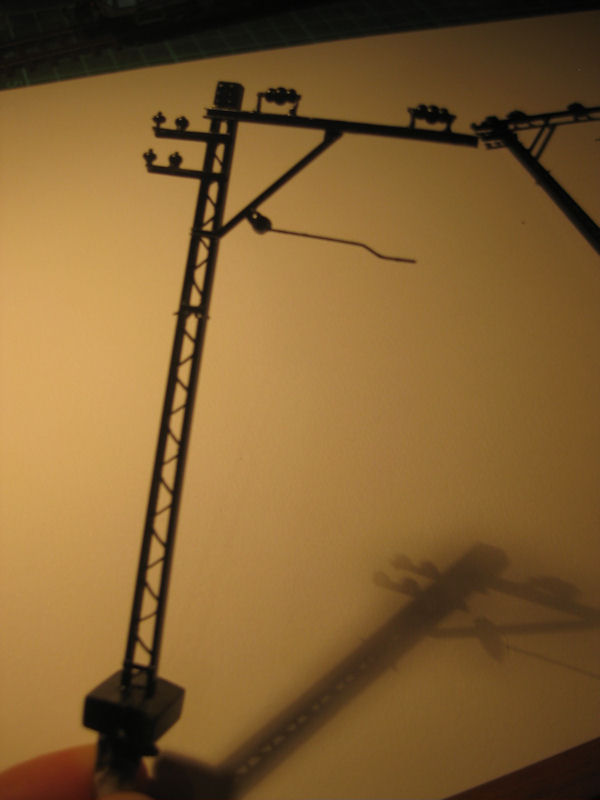

i pali sono in ottone, due profilati a C 2x1 mm all'interno dei quali vi è lo zig-zag fatto in sottile striscia di plasticard larga 0,9 mm x 0,25 mm tirata su una apposita dima per ottenere l'anima del palo. Mensole in ottone saldate. Per gli isolatori, ho usato tre perline di due tipi diversi, infilate su un tondino di ottone, l'effetto è buono e più che altro economico!! La base è in plasticard riempita di resina, c'è una vite saldata ai profilati per filettarli al basamento dell'agognato plastico.
Devo ancora colorarli. Comunque sono una prova per vedere se la tecnica funziona.

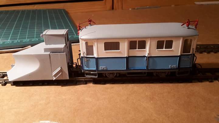

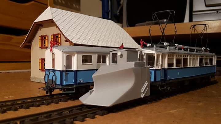

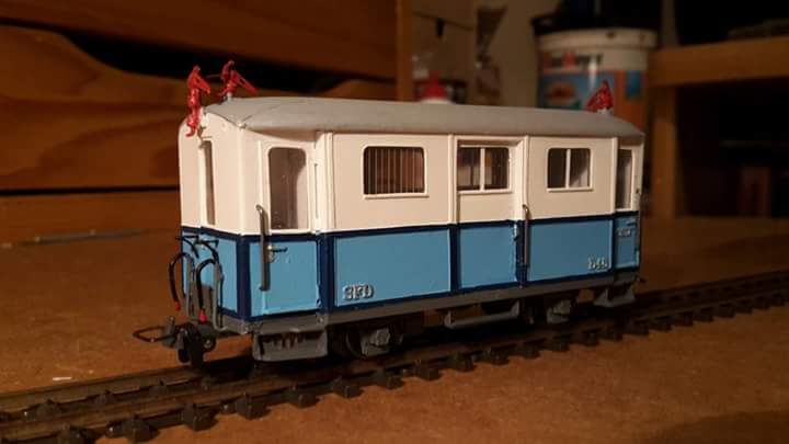

Ripesco questo thread per aggiornarlo con qualche altra nuova autocostruzione a tema SFD. In particolare sono riuscito a ultimare il bagagliaio D48 Montepulciano e il fendineve, qui fotografato anche in un improbabile incrocio a Sorgenti (FV in cartoncino e legno ancora da ultimare...) spinto dalla elettromotrice 004. I modelli sono realizzati con tecniche analoghe a quelle già descritte sopra per l'elettromotrice.
Alessandro

Commento file: Bagagliaio D48
FB_IMG_1508273087522.jpg [ 22.27 KiB | Osservato 29845 volte ]
Commento file: Incrocio a Sorgenti. ...
FB_IMG_1508273092387.jpg [ 29.39 KiB | Osservato 29845 volte ]
