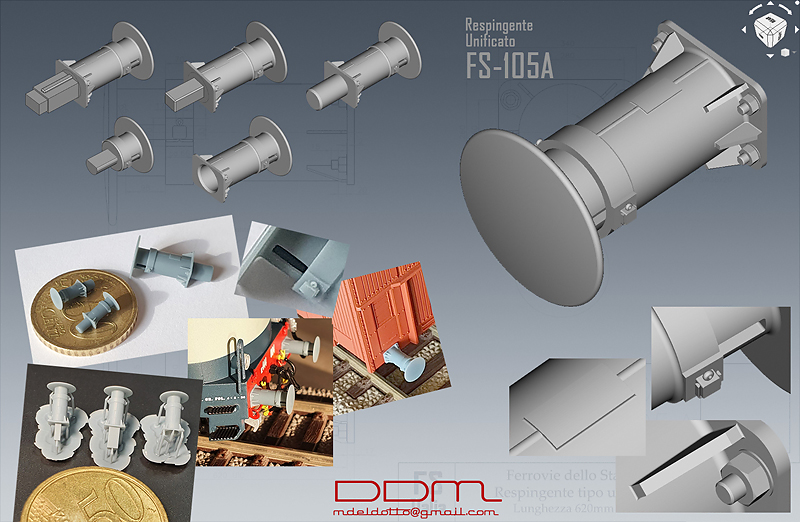

È questo il caso di un particolare a cui tengo molto a livello estetico, che ho disegnato in 3D a partire dal disegno originale e che ho migliorato con un rilievo dal vivo.
Parlo di respingenti, e nella fattispecie di uno dei respingenti più diffusi del parco FS, essendo stato montato con anche piccole varianti del piatto su svariati carri, innumerevoli carrozze e molte locomotive, ovvero il Respingente Unificato FS-105A (alle volte chiamato anche Unificato 620 FS dalla sua lunghezza) a piatto circolare.
Per chiarezza, è ad esempio il respingente montato sulle locomotive articolate prima della loro radiazione.
La realizzazione in scala H0 del respingente in oggetto presenta i fazzoletti di rinforzo tra custodia e flangia caratterizzati da uno spessore in scala, dadi esagonali, targhetta del costruttore, linea di saldatura longitudinale sul fusto nella parte superiore in vista, fessura passante come al vero nello stelo e addirittura la copiglia che impedisce al perno quadrato che fa da fermo per lo stelo di uscire. Come si può vedere dalle immagini, è finalmente possibile dire addio alle antiestetiche righe di livello, l'oggetto risulta liscio anche nelle parti a grande curvatura, come la superficie convessa del piatto. Per quanto mi riguarda, questi fattori segnano un nuovo standard nella possibilità di poter riprodurre. Per me era un punto di arrivo, quindi questa cosa mi fa molto felice.
La resa dimensionale è tale che, ad esempio, il perno posteriore universale cilindrico necessario a fissare il respingente sul rotabile, dimensionato a 2mm da disegno, è venuto 1.98mm... quindi 2 centesimi di scarto. Nelle impostazioni di stampa c'è modo di arrivare alla perfezione assoluta, ma ovviamente in questo caso ho deciso che andava bene così.
Ho già in cantiere altre tipologie di respingente, di alcuni posseggo già il disegno originale corredato da rilievo sul reale, di altri sto cercando i disegni, quello che però accomuna questa mia piccola produzione di particolari è la filosofia di riprodurre solo pezzi di cui posseggo il disegno o da rilievo, in modo da garantire la loro definitiva riproduzione, niente quote "ad occhio" ma solide indicazioni dimensionali dell'originale.
Al momento ho declinato la mia riproduzione del respingente FS-105A in 8 varianti che si differenziano per l'attacco in base alla marca del modello su cui li vado a montare:
- innesto cilindrico universale di 2mm,
- innesto rettangolare per modelli Roco,
- innesto rettangolare per modelli Acme (grande e piccolo),
- innesto rettangolare per modelli Rivarossi (tipo E424, per gli E428 con pancone estraibile devo verificarne la compatibilità)
- innesto a "mezzaluna" in caso di custodie solidali con il pancone (vedi ad esempio E626 Acme),
- innesto a "bottone" incassato per modelli come i nostri amati TTM kit
- innesto per i nuovi E428 AimX.
Ho anche realizzato il respingente in scala 0 e in scala N senza perdita di dettagli.

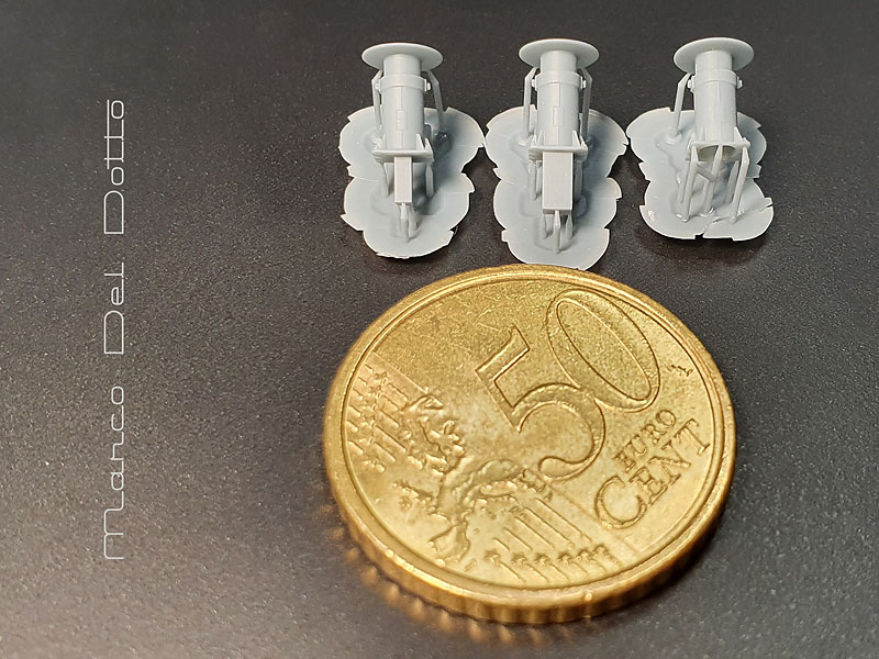

Passo a qualche immagine esplicativa del mio lavoro.

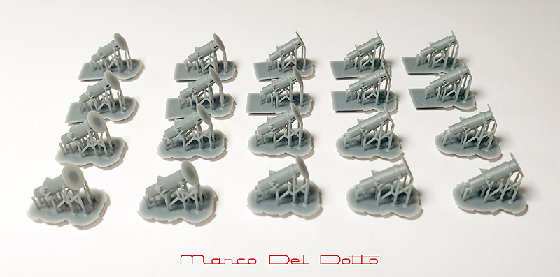

Una "parata" di respingenti, con ancora i supporti attaccati:
20220427_231251_800_wm.jpg [ 92.86 KiB | Osservato 10760 volte ]

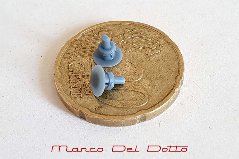

Coppia di respingenti in scala H0 con attacco universale cilindrico:
20220507_174550_800.jpg [ 81.42 KiB | Osservato 10760 volte ]

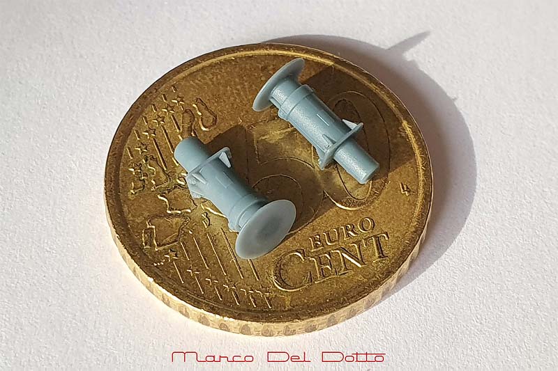

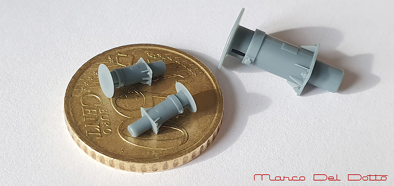

Coppia di respingenti in scala H0. A fianco lo stesso respingente, realizzato in scala 0:
20220507_174702_080.jpg [ 116.64 KiB | Osservato 10760 volte ]

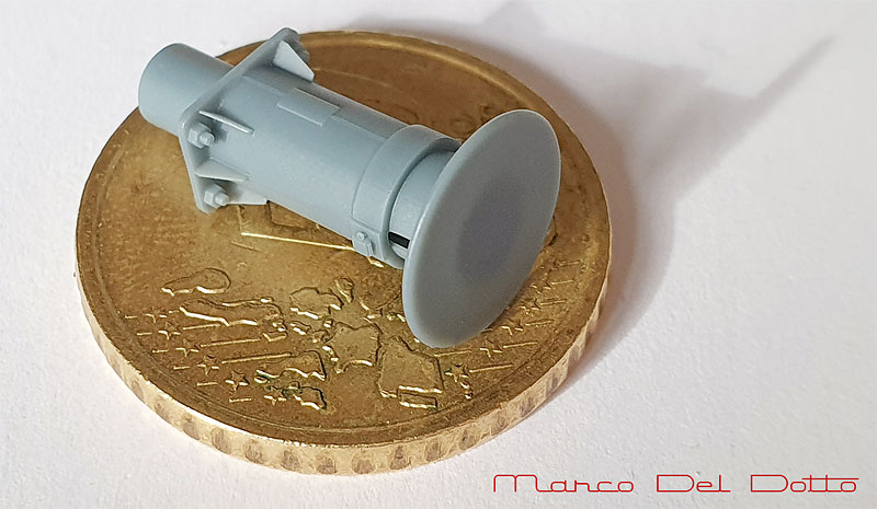

Dettaglio del respingente in scala 0:
20220507_174830_080_wm.jpg [ 79.34 KiB | Osservato 10760 volte ]

Quadro riassuntivo:
Respingente_FS105A.jpg [ 278.34 KiB | Osservato 10760 volte ]

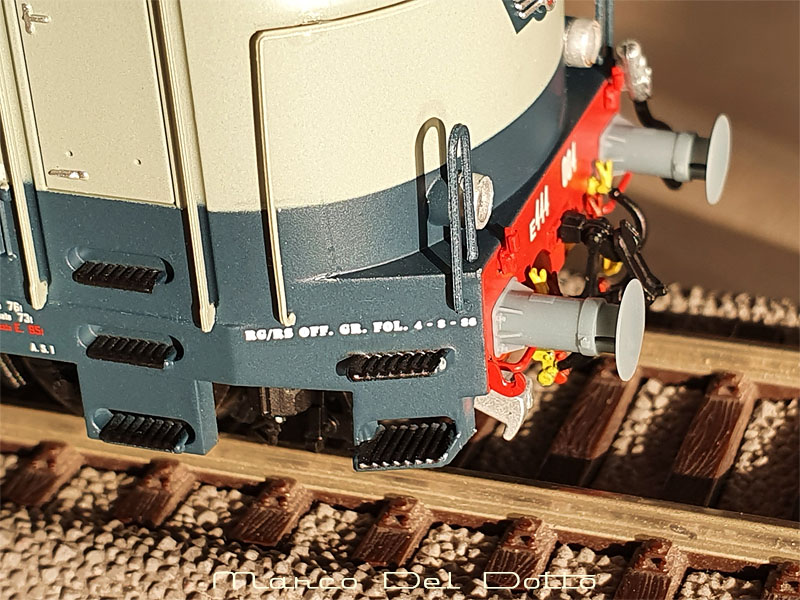

Applicazione del respingente su E444.004 Acme:
20221030_161836_800.jpg [ 147.9 KiB | Osservato 10760 volte ]

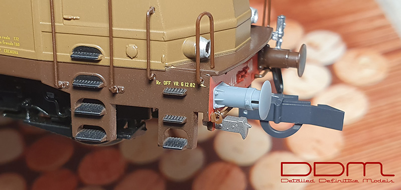

Applicazione del respingente su E424 ultima uscita Rivarossi (al netto dell'epoca i respingenti potevano essere di altro tipo):
20231214_232050_800.jpg [ 108.51 KiB | Osservato 8561 volte ]

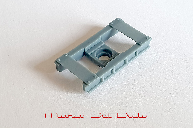

Carrello portante vaporiera:
20220508_145101_PS_800.jpg [ 121.59 KiB | Osservato 10760 volte ]

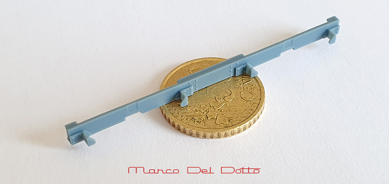

Longherone per carro:
20220508_145617_PS_800.jpg [ 86.58 KiB | Osservato 10760 volte ]

Salve a tutti!
Ho esteso la compatibilità del mio respingente anche alle locomotive Rivarossi.
L'E428 di questa marca ha un attacco ancora leggermente diverso, avendo il pancone estraibile, a breve lo farò anche per lui.
Vi allego una immagine dell'ultima E424 uscita, aggiuntivata con il respingente (al netto dell'epoca), per sapere cosa ne pensate.
Saluti, Marco.
20231214_232050_800.jpg [ 108.51 KiB | Osservato 9586 volte ]
