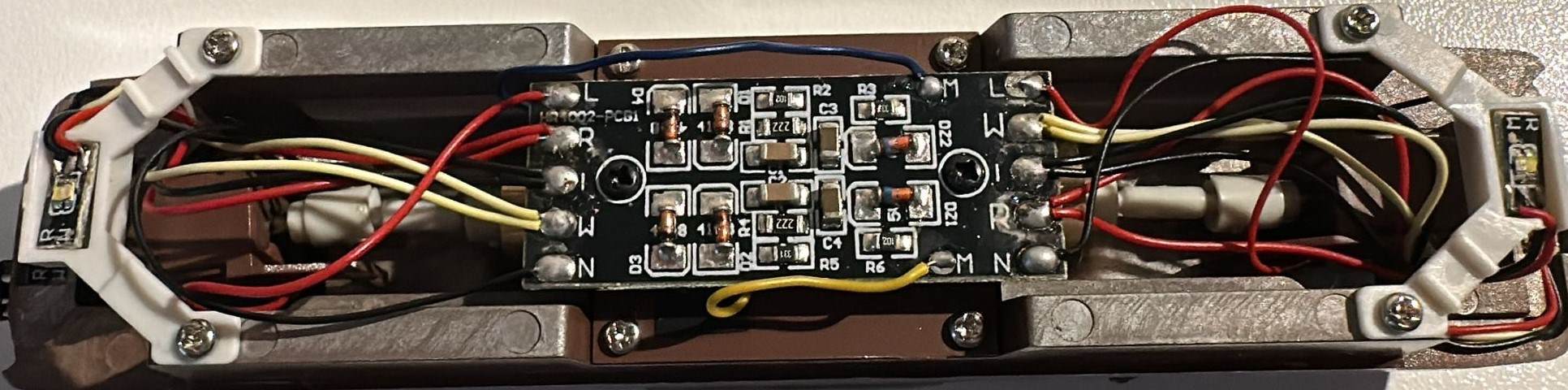

vorrei rendere digitale la loco del titolo.
è il modello 01 che nasceva con pcb analogico.
ora sul sito ATM c'è il modello LD 09 con pcb dotato di presa 8/21 poli.
Ho scritto loro un messaggio per sapere se vendono il pcb come ricambio.
In alternativa, sul sito di Almrose ci sono alcuni pcb per loco generica; le misure della schedina vanno bene, ma nella posizione delle viti originali di fissaggio del pcb, ci sono componenti; .
Qualcuno ha già risolto questa situazione?

Prendi un 8 poli e adatti il PCB analogico.
Ti costa niente e sei sicuro che funziona (se fai i collegamenti corretti).
Sono 7 fili al massimo da saldare.

Mi sa che è meno semplice del solito.
Se non ricordo male i led sono cablati al contrario: anziché a anodo comune sono a catodo comune e questo implica rifare completamente la cablatura delle luci. Altra ingenuità, vado a memoria, il terzo faro è comune alle luci basse e ... diventa rosso anche lui.
Insomma c'è da lavorarci...

questa la situazione; confermo il terzo faro anche rosso; sul verso dei led devo misurare. Se sono contromano, devo verificare se le piazzole di arrivo del filo nero sono divisibili;
se lo sono, un pcb standard ( con le resistenze cablate) è utilizzabile per le luci basse; sul terzo faro (solo il bianco) aggiungerei 1kohm esterno per renderlo autonomo.
se non lo sono, sostituisco tutte le luci utili con questo https://www.almrose.it/prodotto/04-3000 ... 149b90e739 di almrose, e uso un pcb esu plux22 senza resistenze
