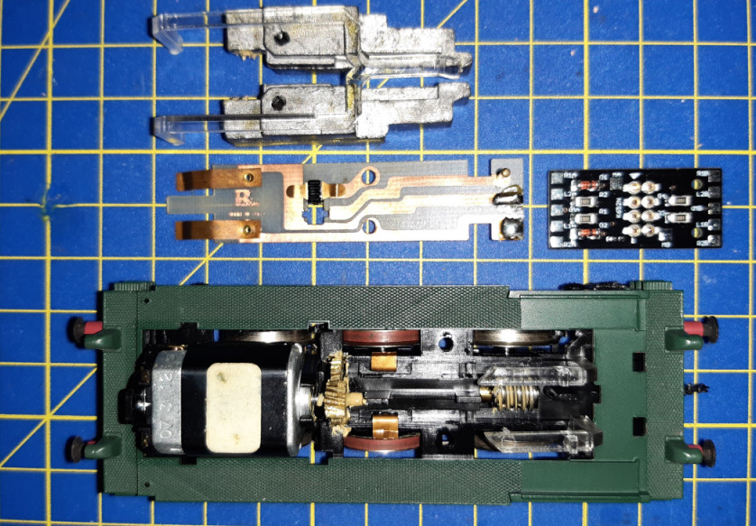

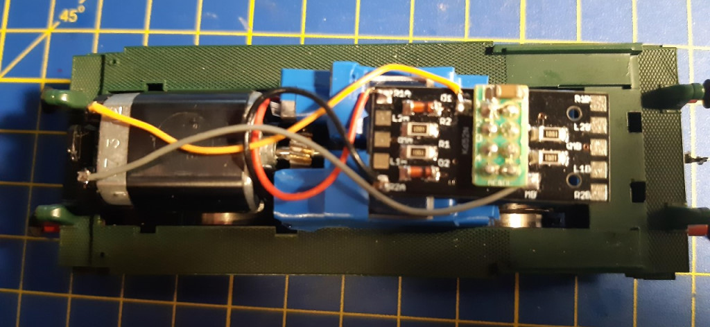

Avendo iniziato le mie ferie natalizie, ho intenzione di mettere in atto il mio progetto di revisione e digitalizzazione dell'E321/322 Rivarossi.
Ho iniziato con lo smontare il modello per la necessaria manutenzione,
E321_1.jpg [ 210.88 KiB | Osservato 71460 volte ]

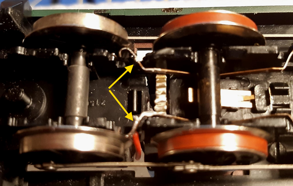

rimuovendo così il grasso secco dagli ingranaggi con petrolio bianco e un pennellino, pulire ruote e ingranaggi con WD40 spray.

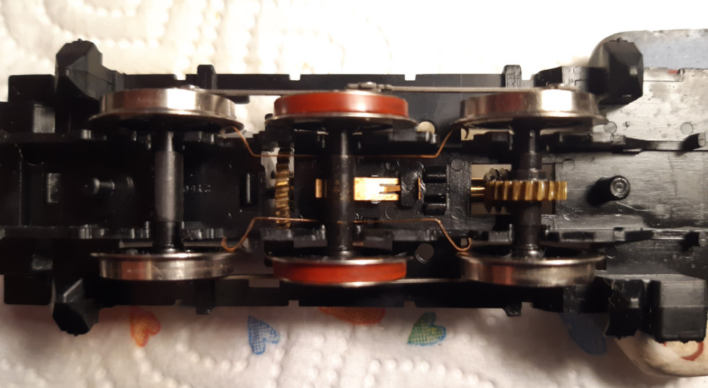

Durante lo smontaggio ho notato che le lamelle prendi corrente sono aderenti alla massa che e collegata alla pcb originale attraverso le due viti di fissaggio (credo si parli di "massa bloccata")
E321_2.jpg [ 115.39 KiB | Osservato 71460 volte ]
E321_3.jpg [ 130.5 KiB | Osservato 71460 volte ]
1° domanda: considerato che vorrei sostituire la pcb originale con un k652N di Despx (che vedete nella prima immagine a lato del pcb originale), come posso bypassare questo sistema?
Santino

Dovrei smontare il mio ed essere più preciso, ma dalle foto le zavorre paiono due indipendenti, e a memoria direi che è così.
Se effettivamente è così il problema non sussiste: le due masse le consideri come due fili. Caso mai dove non è necessario che facciano contatto le proteggi con un isolante, anche solo vernice.

Ciao Marco, si le zavorre sono due indipendenti, quindi posso semplicemente fasciare le zavorre con del nastro isolante.
Provvederò quindi a saldare due fili rotaia dx e sx in posizione comoda per collegarli poi alla nuova pcb.
Per ora grazie .... e Buon Natale :wink:

Le due zavorre sono separate fisicamente, quindi o ti colleghi alle viti che le fissano al telaio (o a qualsiasi altro punto delle stesse) o le bypassi collegamdoti direttamente alle lamelle.

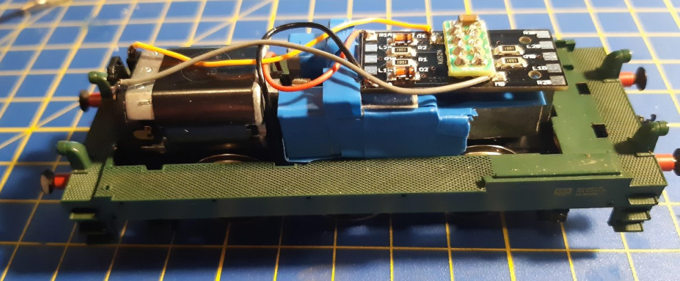

Cmunque mi sono dedicato alle modifiche dell loco con
1) creazione delle nuove lamelle di corrente
E321_3b.jpg [ 154.77 KiB | Osservato 71051 volte ]
2) posizionamento del nuovo pcb
E321_4bis.jpg [ 137.69 KiB | Osservato 70820 volte ]
E321_5bis.jpg [ 134.69 KiB | Osservato 70820 volte ]
Ho testato il funzionamento in analogico (inserendo un tappo sulla presa NEM) e tutto funziona anche sugli scambi tende a bloccarsi al che sto pensando:
a) di dotare anche le ruote posteriori di prese di corrente
b) di dotare la E322 di prese di corrente da collegare al PCB ... anche se non ho ancora idea di come fare. Ci pensero domani ....

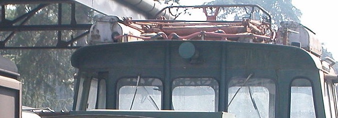

Ecco una foto con parte dei cavi ben in vista.

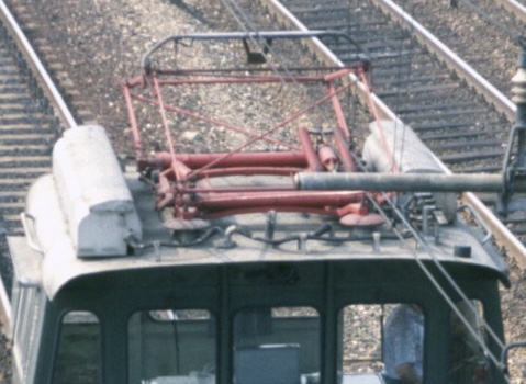

Riccardo, Grazie per la foto, ma almeno a me, questa non leva Il dubbio sui cavi del Tetto, come tante altro che ho potuto visionare.
C’é un cavo che va nella tua foto dalla canalina a sx della tromba verso gli isolatori dell’interruttore a coltello.
Qui gli isolatori sono 2; il secondo cavo esce per caso dal cassone? Come dal cassone nella foto a sx?
Grazie.
Marco

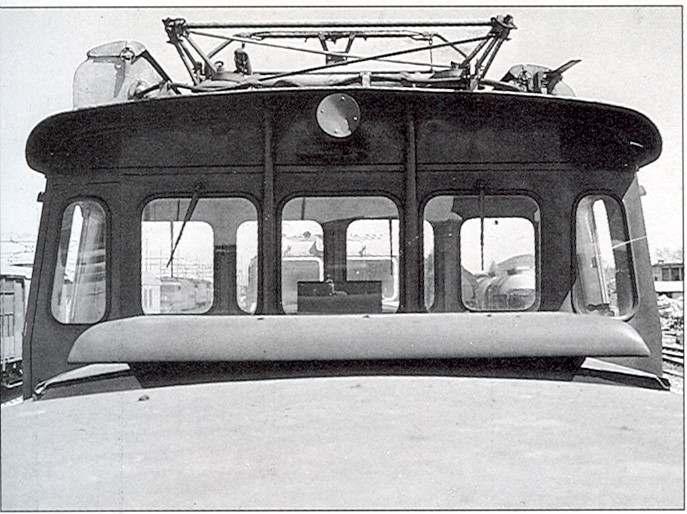

Ciao Marco, potrebbe essere ... questa foto è tratta dalla monografia LD sulle loco da manovra e sembra rispondere alla tua domanda
Scansione008.jpg [ 122.51 KiB | Osservato 70790 volte ]
Certo che trovare una vista dall'alto :roll: risolverebbe parecchi dubbi.
Santino

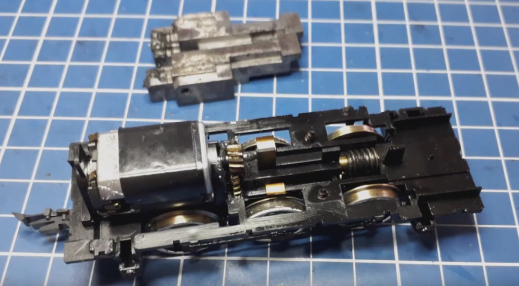

Santino,
Purtroppo quelle che ho, anche dall’alto, non dipanano I dubbi....
