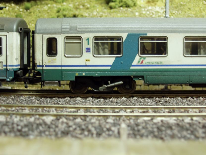

Salve a tutti, sono un nuovo iscritto al forum che trovo meraviglioso.
Vorrei sapere come fare per togliere dalla carrozza in questione l'orribile fascia violetto e l'altro numero indicatore di classe.
Grazie per i preziosi consigli che vorrete darmi.
 Oggetto del messaggio: Re: modifica carrozza z xmpr hr 4008
MessaggioInviato: giovedì 19 maggio 2011, 13:54
Messaggi: 2195
Ciao!
Per la cifra della classe ti consiglio di usare con attenzione della carta vetro ad acqua molto fine, la verniciatura delle carrozze HR è molto resistente e non dovresti avere problemi.
La fascia blu la puoi ricolorare con verinice (Puravest ad esempio) o sovrapporci una fascia in decals (MdF).
Se ne hai la possibilità ti consiglio di verniciare anche l'imperiale con un grigio più chiaro.
MessaggioInviato: giovedì 19 maggio 2011, 14:53
Messaggi: 1652
Località: Piossasco (TO)
Esatto, già che ci sei se vuoi puoi portarla in epoca VI con applicazione del logo fs trenitalia tricolore e fascia obliqua verde xmpr.
Dettaglio tipo Z.JPG [ 82.58 KiB | Osservato 2545 volte ]
