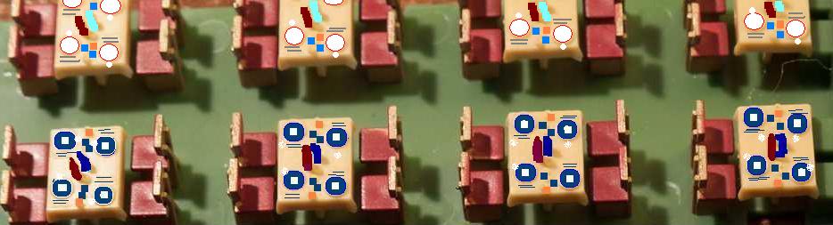

MessaggioInviato: domenica 27 febbraio 2011, 17:27
Buon appetito!
Immagine.JPG [ 43.83 KiB | Osservato 9459 volte ]
